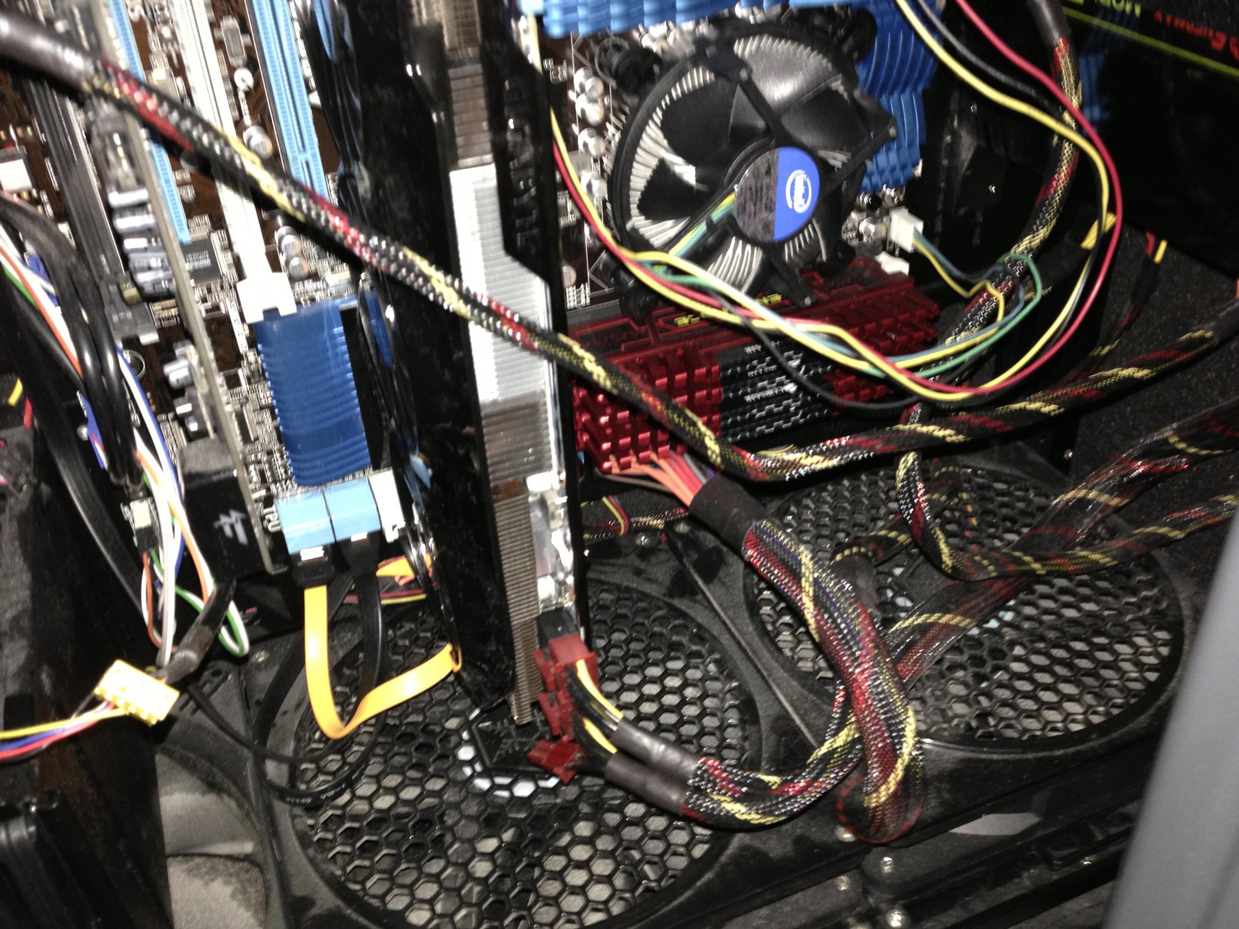

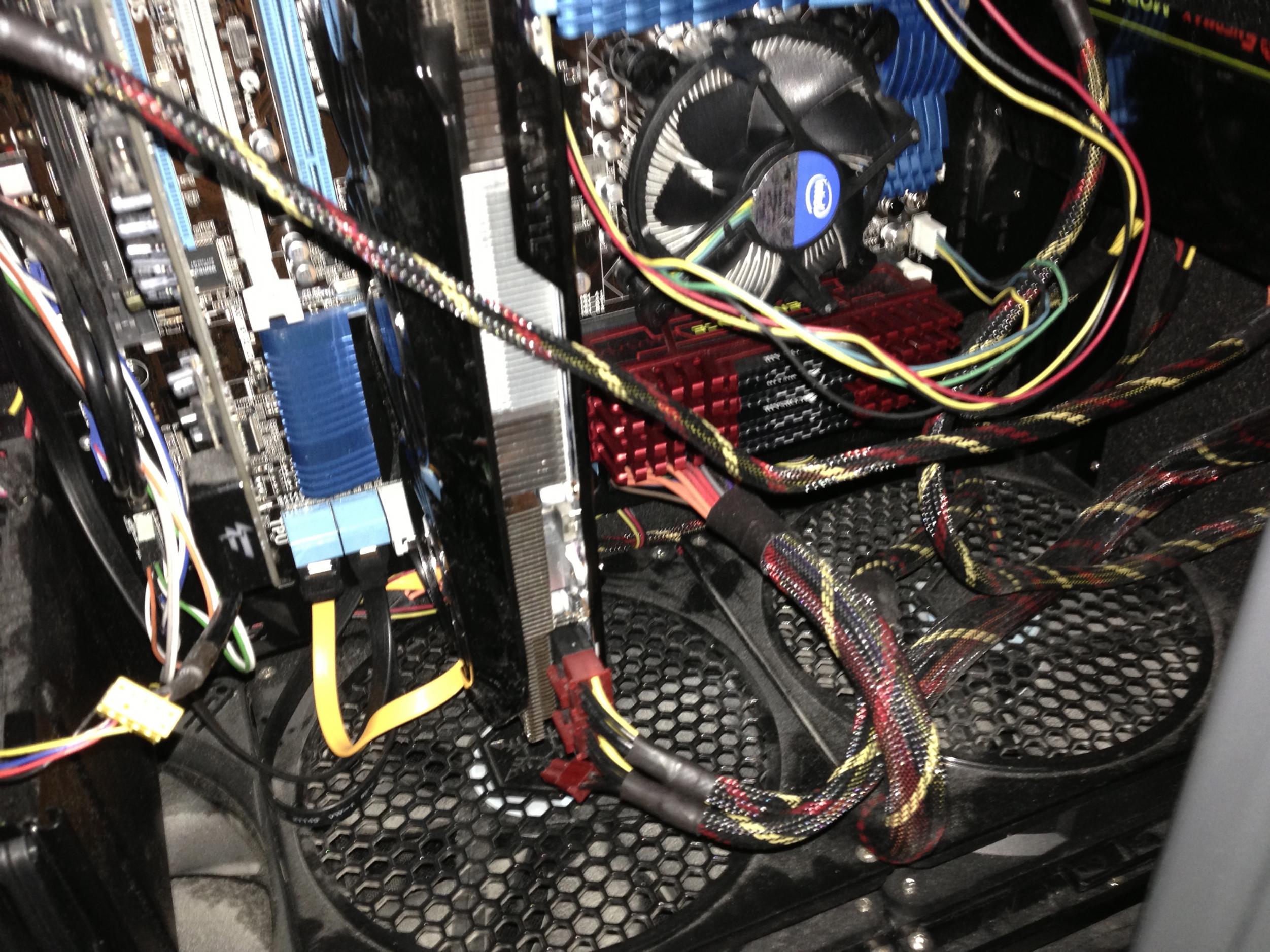

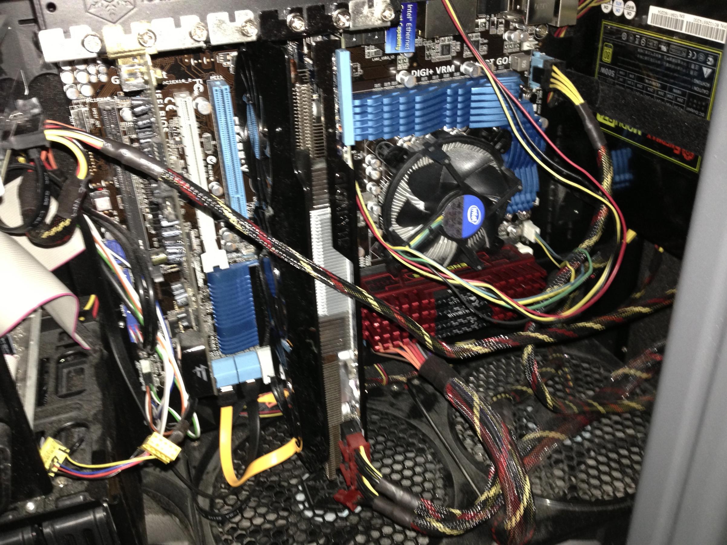

So sieht es im Moment in mein in meinem PC aus:
Der PC hat drei Lüfter unten, einer oberhalb der der CPU
Wie Viele Lüfter hast du die reinblasen und wie viele die rauspusten?
Die drei grossen Lüfter blasen rein. Oberhalb der CPU hats einen der raus bläst.
Das drei rein und nur einer raus ist nicht gut, so kann sich die Luft im Gehäuse stauen, da nicht genug Luft rausgesaugt wird, also müsstest du den einen von unten nach oben bauen. Wenn du zum Beispiel mehr Lüfter hast die rauspusten, ist das auch besser als wenn zu viele reinsaugen. Ich such mal fix den Thread hier und poste ihn mit dazu.
Edit: http://www.tweakpc.de/forum/tutorials/31352-gehaeuseluefter-faq.html hier kannst du sehr genau nachlesen was ich meine ( meins ist ja auch etwas Wirr geschrieben :D )
scrollst einfach runter bis zu: Welche Anordnung/Positionierung? und ab da steht das da.
Ja das ist bei der Gigabyte normal, die IceQ bläst sie nach außen ( so wie der Referenzlüfter ). probier doch erstmal 2 der unteren abzuschalten (die 2 äußeren) da du ja nur unten 3 und oben einen anbringen kannst.
Hab ich gemacht, hat auch gleich etwas gebracht. Ich frag sonst nochmal im entsprechenden Subforum nach.
