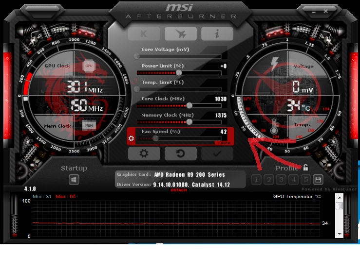

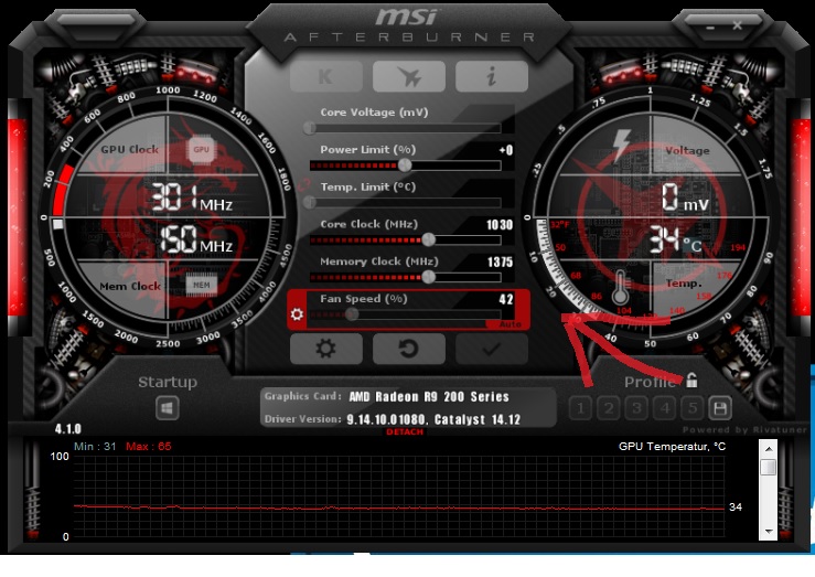

ich hatte das ein einziges mal bei meiner gpu. während msi ab lief , ich hab dann bei auto lüfter das mal an und wieder aus geklickt danach war das nicht mehr (reset sozusagen)
ja passiert auch bei anderen games (gta5)
wo hattest du die einstellungen mit auto lüfter?
wo der pfeil ist, hab ich einma auf das zahnrad und einmal bei auto weg und wieder hin gemacht. pc neu gestartet und seit dem war nix mehr
