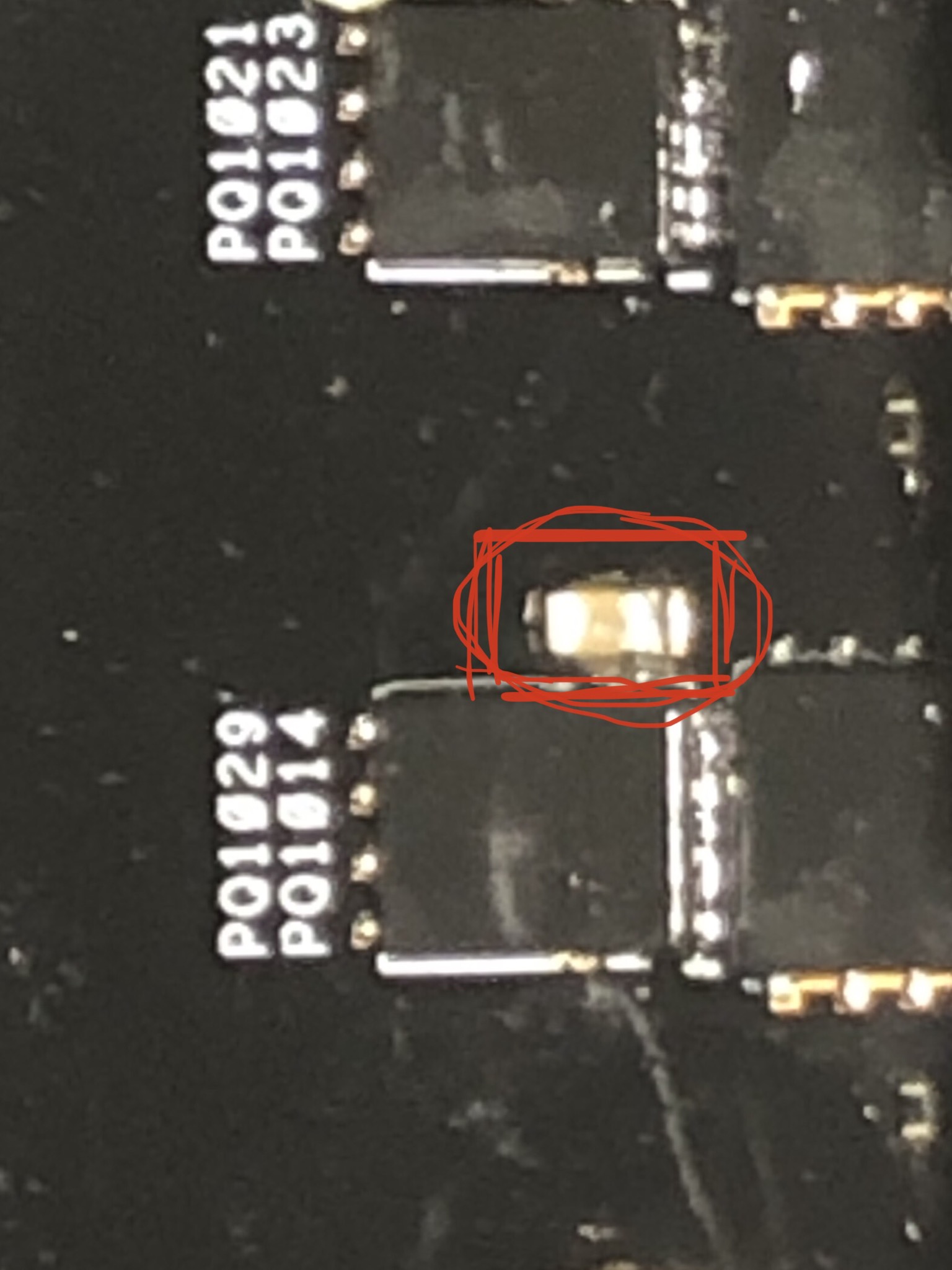

Hallo
Die Experten unter euch , könnt ihr sagen was für Teile es sind ( Foto mainbord im Anhang )
Achtung : mir reicht es wirklich aus ob die rot markierten Teile ( Foto / Anhang ) ein spulenfiepen auslösen bzw. verstärken können , somit müsst ihr euch nicht durch mein schlecht verständlichen Text
durchquälen
danke
Problem sind Geräusche : Piepen/ fiepen irgendein Nerviger Hochfrequenz Ton , lauter als Rest des pc , sogar lauter als wenn alle Lüfter voll Blasen und
deutlich hörbar sogar wenn man 3meter weg vom Arbeitstisch sitz
ich vermute es sind die Teile ( siehe Foto ) weil wenn ich mit Bleistift bei voll last drauf komme bleibst still ( Siehe Problem Beschreibung), wenn pc im idle Zustand wird das piepen zweimal lauter

Hi und willkommen bei CB!
Gibt es für den Anfang vllt. eine Zusammenfassung? Ist verdammt viel Text... ;)

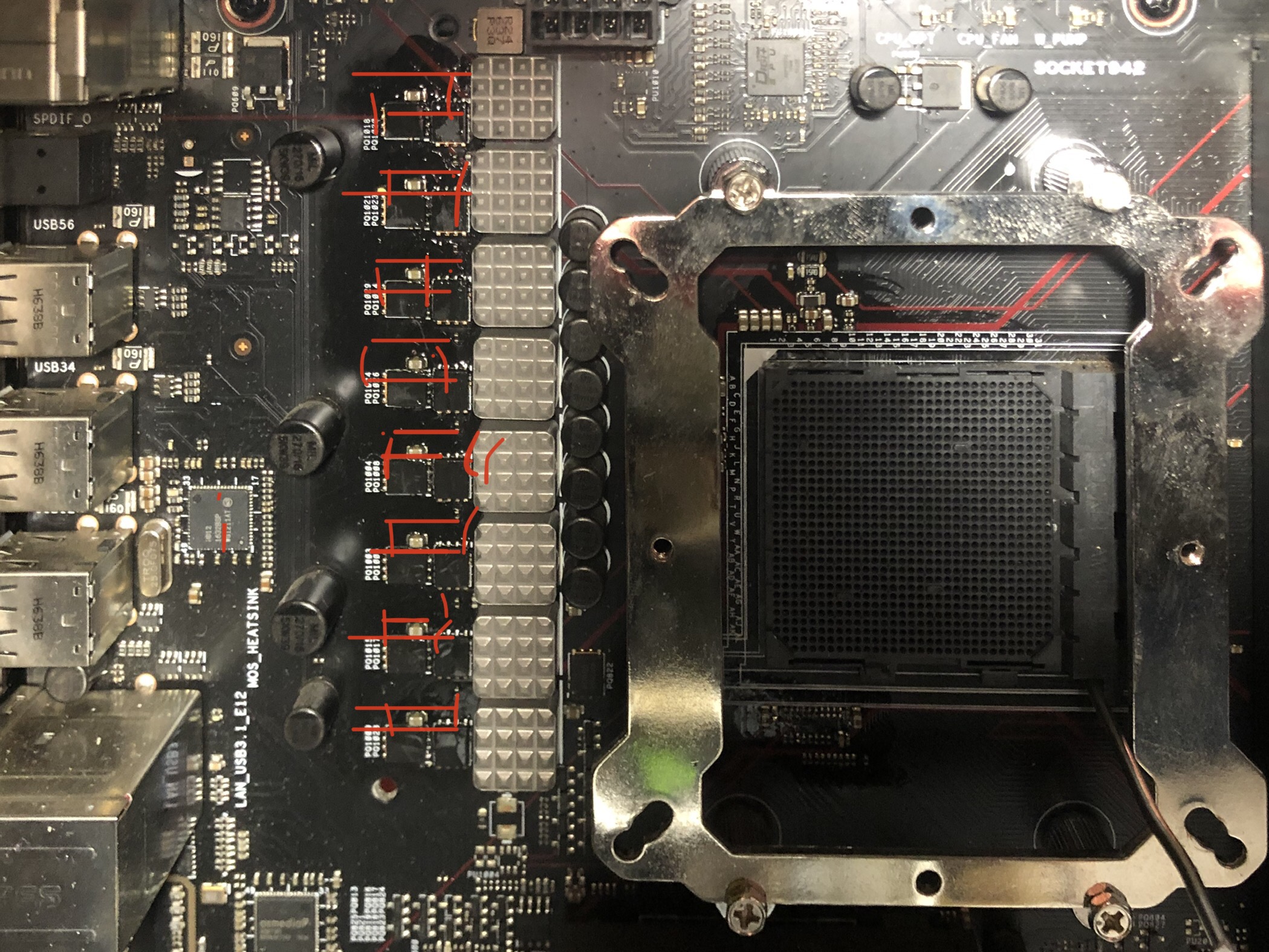

also das in den roten Kästchen können mehre Sachen sein.
SMD- 0 Ohm brücke
SMD- Wiederstand
SMD- Kondensator
Wüste jetzt nicht ob die ein Fiepen verursachen können, sind ja keine Spulen.
So Spulenfiepen kommt fast immer vom Netzteil oder Grafikkarte.
Kann auch Gehäuse sein. Hatte mal ein das ein absolut hässliches gesurre von sich gab. Wenn man ein Pack Papier drauf legte war ruhe.
Nimm die Pappe einer Küchenrolle und hör die Komponenten ab.
Damit kannst du die Geräuschquelle am besten eingrenzen.
Die Spulen sind die grauen Quader mit den Pyramiden drauf.

wern001 schrieb:
also das in den roten Kästchen können mehre Sachen sein...
SMD- Kondensator
Der Farbe nach bleibt nur ein Kondensator übrig, Widerstände wären schwarz oder blau.
Fiepen kann jedenfalls aus dem Bereich kommen, meist verursacht von Spulen, sind die geriffelten Teile rechts im Bild.
Danke euch allen für die schnellen Antworten
es wäre super wenn ihr weiter helfen könntet , wenn du ( Sie ) natürlich es wissen
„ Welche Revision ist dein Phenom II X4 965 (C2 oder C3)?
Dein Board hat nur eine Freigabe für C2, warum auch immer (C2= 140W, C3=125W).“
du hast recht ich habe die neue c3 , wäre nie drauf gekommen weil auf der Verpackung der Platine stand immer bis 125 Watt Unterstützung
kann wirklich das Gepiepe vom unterschied c2-c3 kommen ? Im Forum liest man ja das auf der Platine auch die großen Fx-9000er mit 200 Watt laufen obwohl nicht im Support
wird ein übertakten oder volt Einstellung ( mehr oder weniger ) etwas ändern ?
Un noch eine frage die mich mehr von technischen Prinzip interessiert
Diese kleinen Metall Teilchen , welche Aufgabe erfüllen diese ? ( ich habe beim neuen Foto deutlicher eingekreist )
Dabei weisen die Teile folgende Eigenschaften auf
wie erwähnt unter Last absolut still ( auch wenn Graphit drauf ist )
Im normal Betrieb piept es und wenn mit Graphit (Bleistift - genutzt ) auf die Metall Dinger komme , dann wird das piepen noch lauter
über die Spule überlegte ich auch am Anfang , aber dachte die ist in den grauen Schächten isoliert - vermutlich falsche Überlegung

Normalerweise besteht eine Phase aus Spule, zwei Mosfets und Kondensator, daher würde ich jetzt sagen, dass die kleinen Dinger Kondensatoren sind.
Wenn Du mit leitendem Graphit das Bauteil überbrückst, wird die Spannung vermutlich nicht geglättet.
Das ist aber nur gefährliches Halbwissen, ich bin kein Elektroniker.
Bei meiner Grafikkarte konnte ich das fiepen der Spulen durch bessere Kühlung (Arctic Accelero Extreme IV) wegbekommen.
War da vorher schon kein Kühlkörper auf den Spannungswandlern oder hast Du den zur Ortung des Fiepens demontiert?
Wie schon erwähnt ist es ein Kondensator, der filtert ein darüber laufendes Signal. Was die Geräusche angeht täuscht Du dich wieder, das Teil ist garantiert geräuschlos.
Nun die eingezeichneten elemente sind SMD Kondensatoren. Sie sind nicht für das fiepen verantwortlich, sondern eine wechselwirkung aus Netzteil und und schaltfrequenz der Cpu Spannungsversorgung. Das einzige was du versuchen kannst, ist der Tausch des Netzteils. Sonst bleint da nicht viel übrig was du machen kannst.
Das solltest du unbedingt sein lassen, denn dadurch kommt es zu einen Kurzschluss!! Diese kondensatoren gehören zur Cpu spannungsregelung, wenn da ein Kurzschluss drauf kommt, kann da durchaus viel zu viel Spannung an die Cpu aus gegeben werden, was letztendlich die Cpu zerstöhrt. Und das wollen wir ja nicht, gelle.
