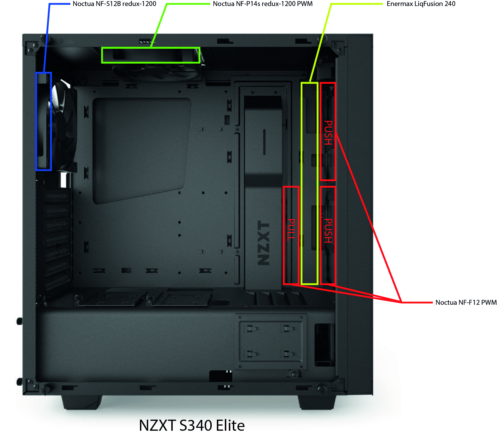

So,
nach Umbau meines Rechners zuhause. (Scythe Fuma durch LiqFusion 240 ersetzt) bin ich absolut nicht zufrieden mit der Temperatur. Im Idle 35-40 Grad und beim Spielen von z.B. Fortnite bei 80. Das war mit dem Fuma besser. Ich habe die Lüfter des LiqFusion von Pull auf Push geändert. Minimale besserung. Die Lüfter laufen jetzt auf Hochtouren, damit das System kühl bleibt.
Die RGB der Lüfter sind mir nicht so wichtig. Ich möchte eher ein leises und kühles System. Nach stundenlangem lesen habe ich mich jetzt für 5 Noctua Lüfter entschieden. 2 für den Radiator im Push und einer auf Höhe der GPU im Pull damit die auch etwas Luft bekommt. Weiter 1 hinten und 1 oben. Macht es Sinn, dass beide Gehäuselüfter die Luft aus dem Gehäuse befördern?
Das ist meine erste Wasserkühlung und ich frage mich auch wie schnell die Lüfter drehen müssen. Ich lese immer etwas von Leuten, die 240er Radiatoren mit Lüftern im 600-800RMP betreiben.
Wenn ich das System mit der eingebauten Front vom Elite laufen LAsse, wird der Radiator wirklich warm. Wenn ich die Frontblende abnehme dann ist der Radiator kühl.
CPU ist eine 7700K Stock.
Ich hab da mal was vorbereitet. (Jean Pütz Stimme)
So soll das System dann aussehen.
Vorsicht, so wie Du deine Lüfter jetzt konfiguriert hast, erzeugst Du im Gehäuse einen leichetn Überdruck, was unweigerlich zu effizientverlusten bei der Kühlung führen wird.
Achte darauf, das die Lufteingangsmenge der Luftausgangsmenge entspricht - und ändere die Richtung des Luftstroms nicht. Das heißt: vorne rein, hinten raus, nicht oben raus.
Also Top auch Luft in den Tower? Dachte nur, da Warme Luft ja nach oben steigt...

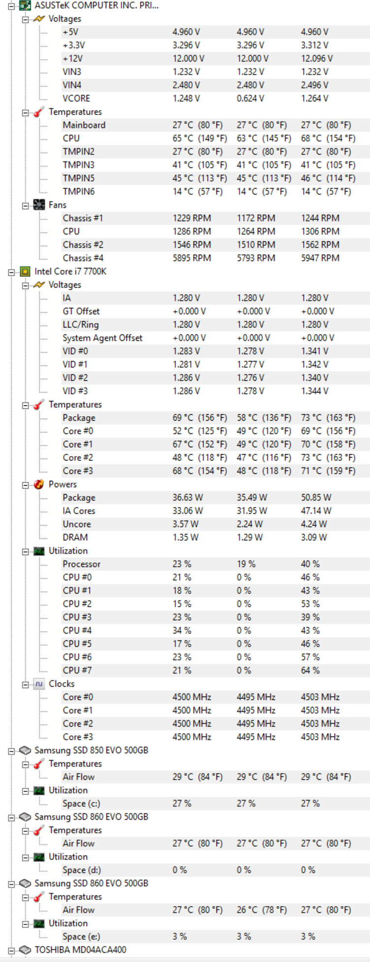

Ich werde mal mit und ohne Messen.
Aktuell OHNE mit Illustrator, Firefox und Systemtasks im Anhang

Nein, nicht geköpft. Auch schon verschiedenes gelesen. Macht das nicht nur Sinn, wenn OC?
Temperaturmessung immer unter last: idletemps sind völlig unwichtig, es sei denn im idle schaltet sich die CPU schon wegen hoher Temp. ab.
Spätestens hier müsstest du erkennen das dir die Gehäusefront so viel vom Druck der Lüfter nimmt das sie nicht mehr vernünftig kühlen können.
Da hilft dir kein Über/Unterdruck weiter.
Nein, nicht oben auch noch hineinblasen.
  1. Wichtig ist, dass Du die Luftstromrichtung im Gehäuse nicht 90° umlenkst, weil das Turbulenzen erzeugt und so die Effizienz dahin. Mein Vorschlag wäre: Vorne rein, hinten raus, möglichst ohne Hindernisse dazwischen. Auch noch oben herauszublasen verändert die Richtung des Luftstroms abrupt, was Verwirbelungen erzeugt...
  2. Achte auch darauf, dass die Luftmenge (m3/h, Angaben des Herstellers) die vorne hineingeblasen wird, hinten auch 1:1 raus kann. Sonst herrscht im Gehäuse Überdruck oder Unterdruck, was wiederum Verwirbelungen erzeugt...
Reaktionen: spittfire
Und was wäre, wenn ich zum Beispiel meinen alten Fuma drauf hätte + 2 Lüfter in der Front? Wäre dann auch nur der hintere Lüfter ausreichend um Luft aus dem Gehäuse zu bringen? Ich könnte mir vorstellen, dass er dann genug zu tun hätte um die Abluft vom Fuma rauszutransportieren.

Was deine Vorbereitung angeht.
Also mal a) die Lüfter die Enermax da mitliefert, haben zumindest auf dem Papier
viel Luftdurchsatz und Monster Druck bei verhältnissmässig humanen Drehzahlen und
Lautstärke, da kommst mit den Noctuas nirgends hin.
http://www.enermax.com/home.php?fn=eng/product_a1_1_2&lv0=109&lv1=122&no=389
Push/Pull bringt dich da nur weiter, wenn du 4x Noctua langsam drehen lässt.
(<1000 Umdrehungen)
Was aber kaum an die Leistung und Lautstärke der Enermaxxen rankommt.
So laut dürften die Maxxen auf 1000-1500 Umdrehungen auch nicht sein
Bei THG schneidet die Enermaxx bei halber Drehzahl ziemlich topnotch ab.
https://www.tomshardware.com/reviews/enermax-liqfusion-240-rgb-cpu-cooler,5612-2.html
Diejenigen die ihre Wakü mit 800-900 Umdrehungen betreiben, haben meist eine
Custom Wakü mit 45-80mm dicken Kupfer Radiatoren welche dann auch für wenig Drehzahl gemacht sind,
haben mehrere Radiatoren im Einsatz, also entsprechend Fläche
oder keine Angst von 80-90 Grad. (was ja auch unproblematisch ist)
b) Wenn schon Push/Pull Bestückung dann mit 4 Lüftern
c) Der Alu-Radi ist zu dünn für Push/Pull, das wird kaum was bringen.
Dein Problem ist der Prozessor, der die Hitze wegen Zahnpasta unterm HS nicht weg bekommt.
Die AIO ansich, ist sicher eine der besseren.
und 80 grad unter Game Last ist für ne ungeköpfte 7700k Hitzeschleuder nicht so schlecht.
Der Fuma ist aber auch ziemlich stark.
Hier ist er auf ein, zwei Grad an einer Alphacool Eisbär 240 oder
EKWB Predator 240er dran und das sind schon sehr gute 240er AIO Waküs.
https://www.techpowerup.com/reviews/Scythe/Fuma/6.html
Daher ist da mit der Enermaxx AIO keine Steigerung gegenüber dem FUMA zu erwarten.
