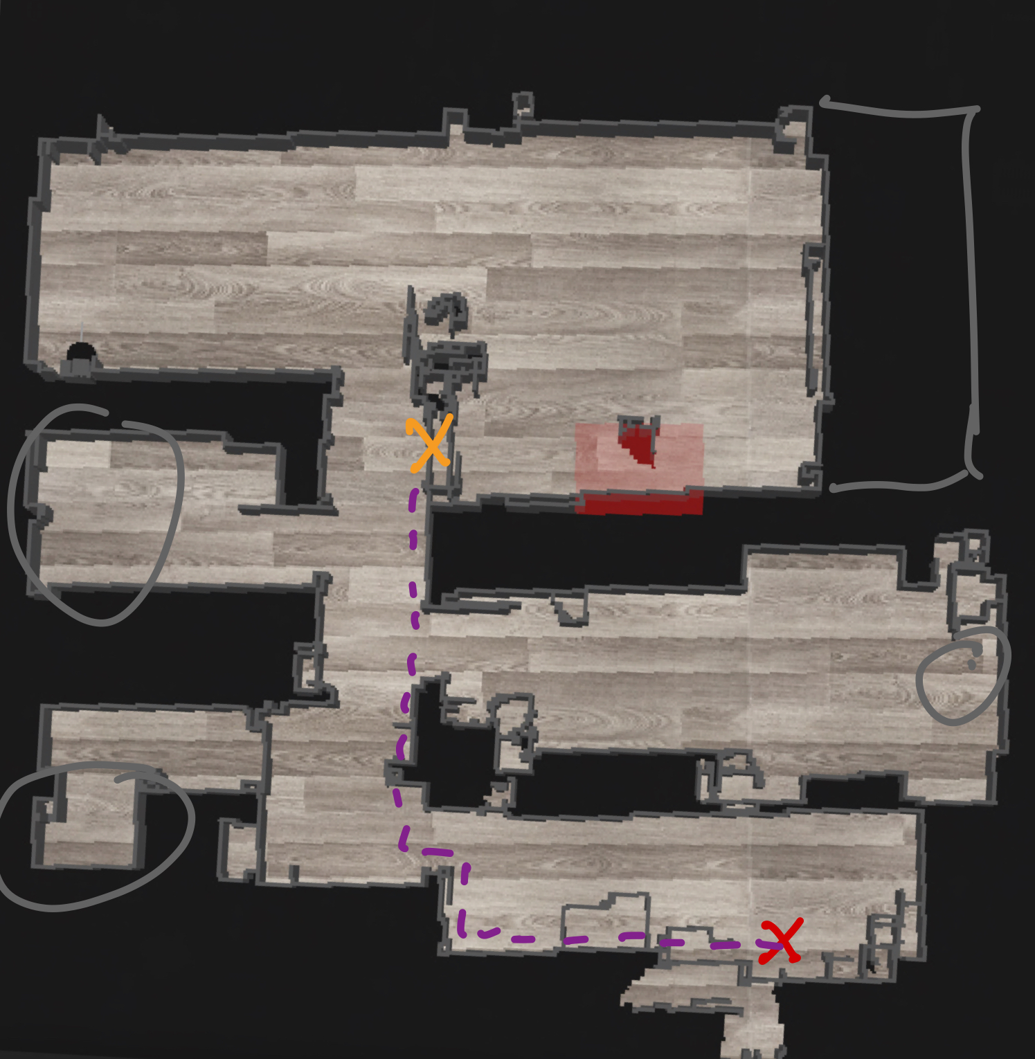

Wir haben eine 98qm Wohnung - anbei der Grundruss, welcher von unserm Staubsaugroboter zur Verfügung gestellt wurde ;)
rotes Kreus = Fritzbox 6660 Cable
gelbes Kreuz = FritzRepeater 3000
Lila Linie = LAN Kabel (Fritzbox und Repeater sind via LAN verbunden)
Der Fritzreapter steht auf einem Schuhschrank, welcher in einem Türrahmen steht. Die Tür ist permanent geschlossen, da dieser nicht als Durchgang genutzt wird. Ist nicht best practices (weiß ich), aber es gibt keine andere Aufstellmöglichkeit im Flur, da keine Steckdosen.
Die Bereiche welche grau eingekreist sind (3 Stk.) haben teilweise schlechtes WLAN.
Das fällt mir auf, da z.B. bei den iPhones in den Bereichen 4G angezeigt wird (statt WLAN).
Kann ich im Bereich (links vom Repeater) nicht nachvollziehen, da hier keine große Entfernung vorliegt.
Oben rechts (graues Rechteckt) ist der Balkon. auch hier ist kaum bis kein WLAN Empfang mehr.

Sorry, zu viel abgeschnitten :D jetzt sichtbar!

@cartridge_case
rotes Kreus im Bild.
Ja gibt noch weitere Kabelanschlüsse.
Ein Zimmer darüber (das ist aber das Schlafzimmer, würde dort ungern die Fritzbox haben) und das Zimmer ganz oben rechts. In dem Raum befindet sich er Anschluss unten rechts in der Ecke

achso. ne das ist das Büro (später mal Kinderzimmer).
Warum sollte es oben rechts (in der hintersten Ecke) besser funktionieren?
Außerdem wäre der Repeater nicht wirklich weit genug entfernt von der Fritzbox

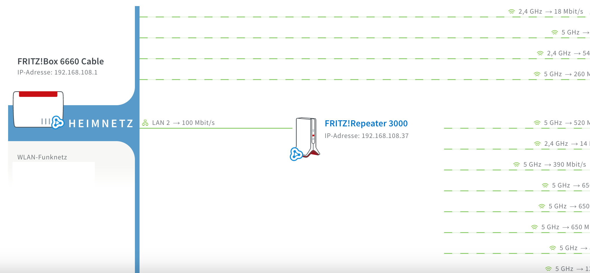

Zeig doch bitte mal die MESH-Übersicht.

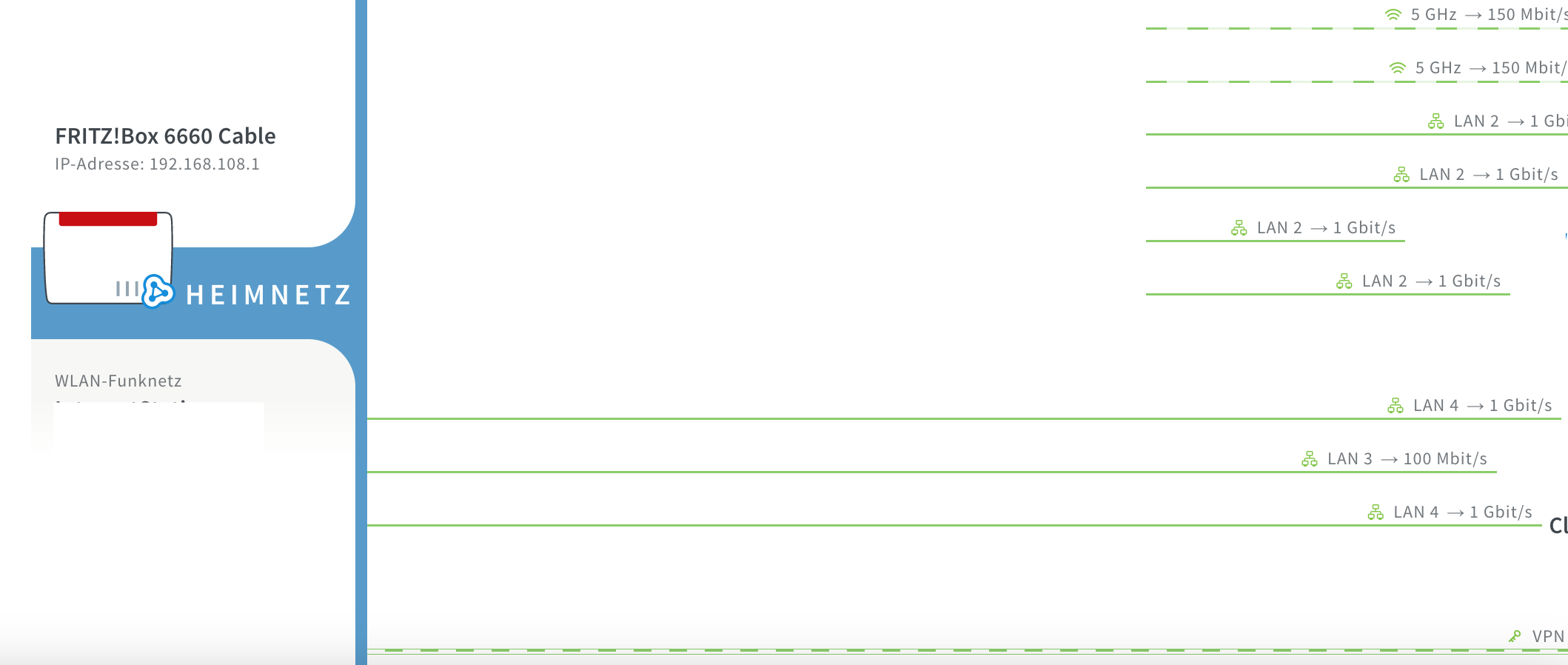

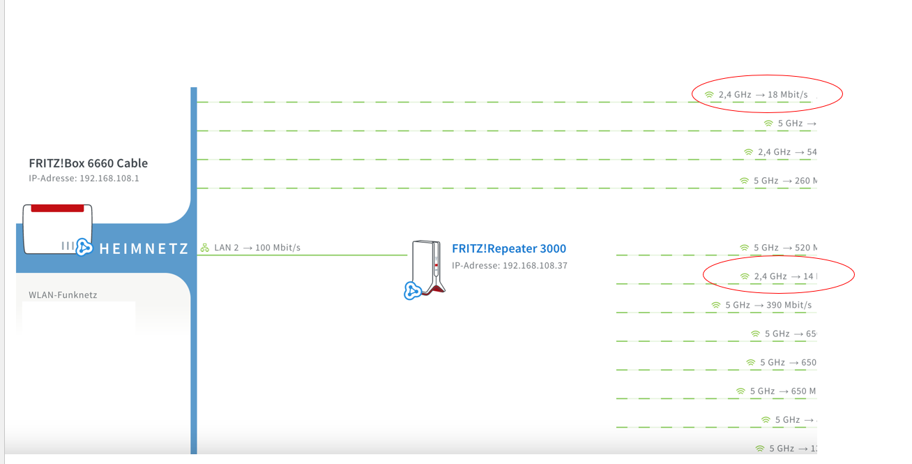

Mesh Übersicht
Da ist aber einiges los bei Dir. ;-)

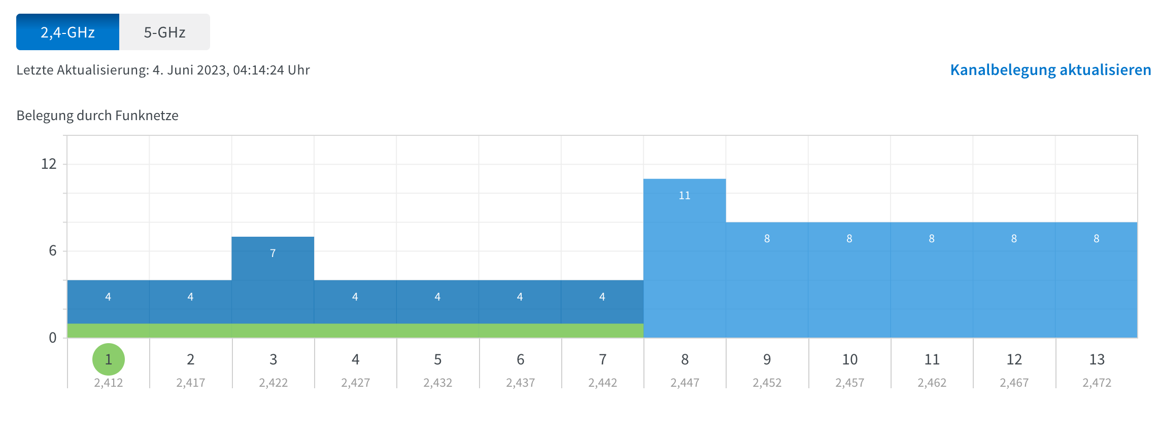

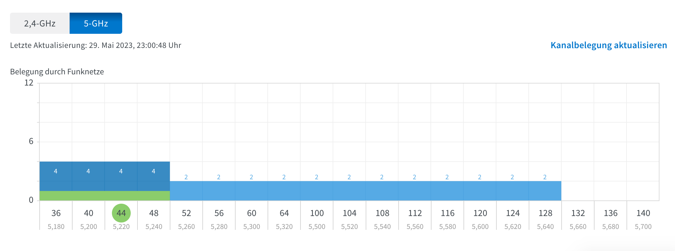

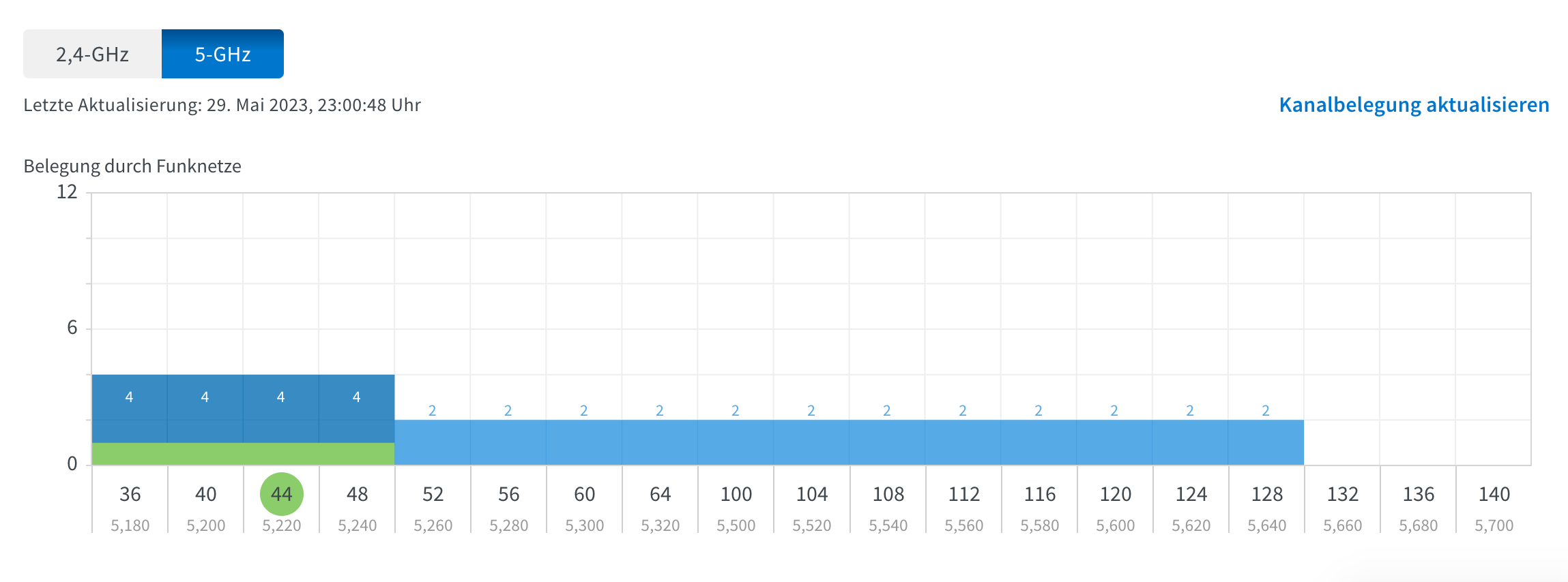

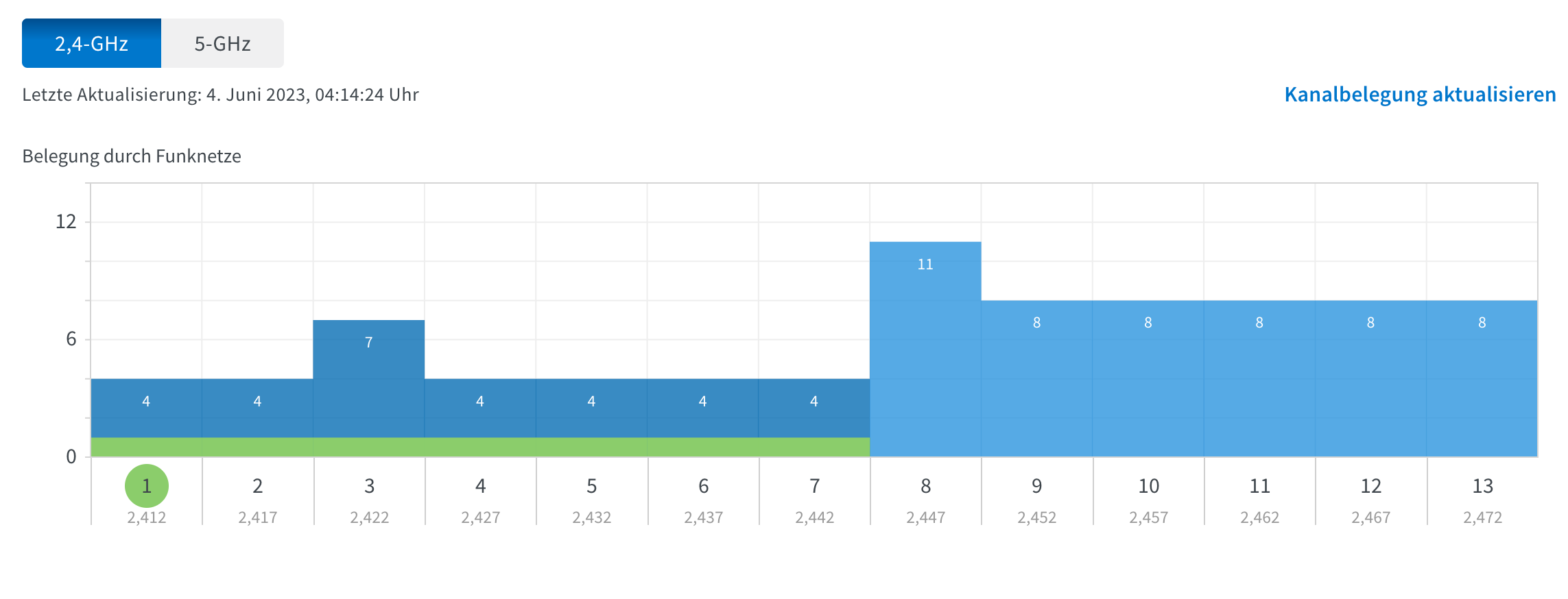

Zeig bitte mal:
WLAN > Funkkanal > Belegung der Kanäle für 2,4 Ghz und 5 GHz
System > Ereignisse unter "WLAN" (ob es da auffällige Einträge gibt)
2,4 GHz und 5 GHz haben den selben Namen?

Bannister0946 schrieb:
[...]Was verstehst du unter "auffällige Einträge"?
Z. B. häufige Kanalwechsel.
Stehen die Kanäle auf "Auto"?

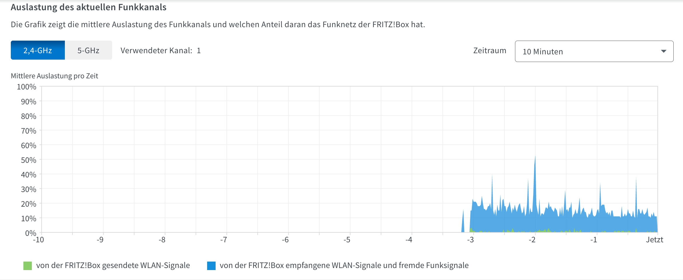

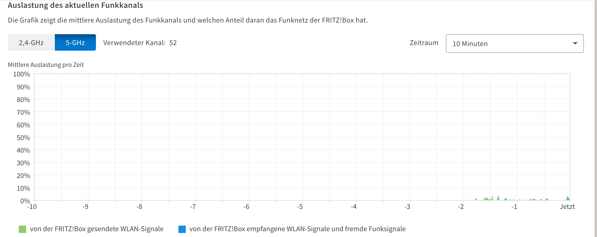

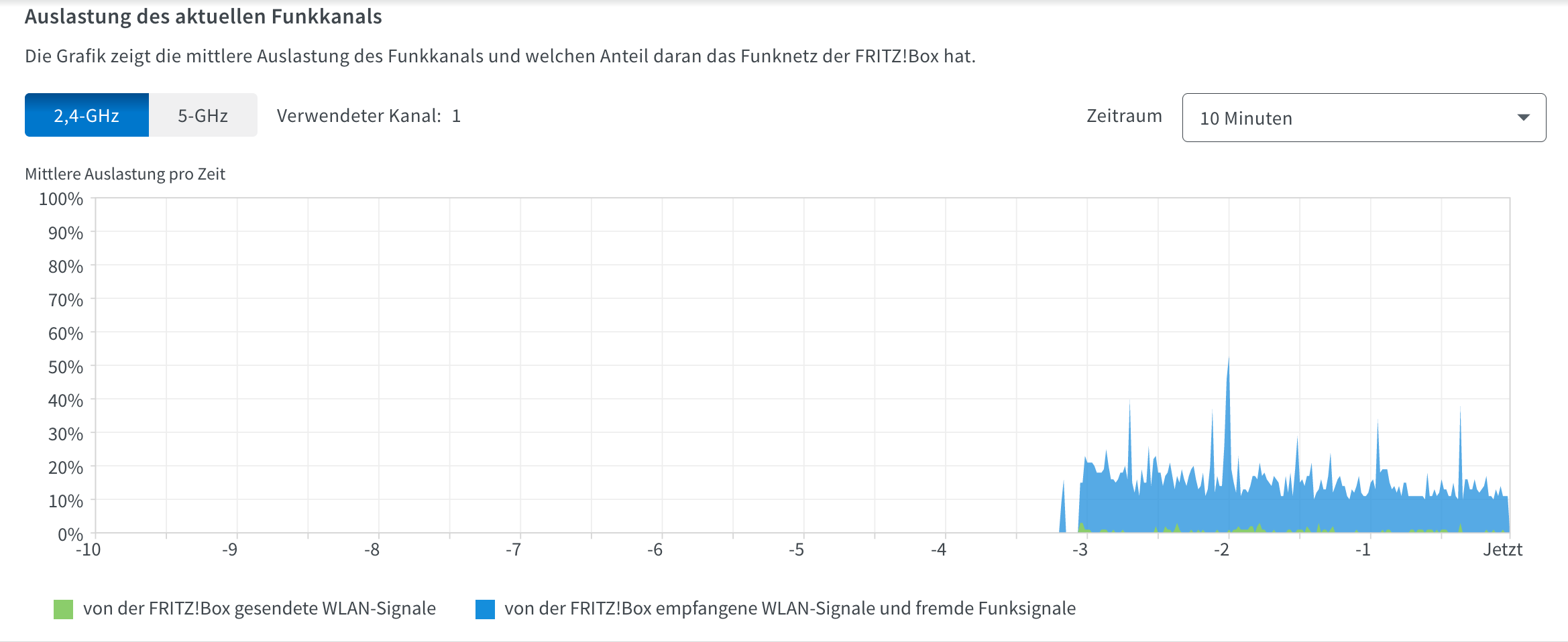

Und wie sind die Kanäle ausgelastet? Davon bitte auch noch ein Bild.
Wo stehen die beiden rot markierten Geräte?
Such die bitte mal unter Heimnetz > Netzwerk und gehe dann rechts auf den Stift und mach ein Bild von der "WLAN-Verbindung".
ja, Kanäle stehen auf "Auto".
Auslastung (musste gerade mal die FB neu starten, da die Anzeige nicht erschien, deswegen so wenig Daten):
Bildschirmfoto 2023-06-04 um 09.28.51.pngBildschirmfoto 2023-06-04 um 09.28.57.png
der erste Eintrag steht ganz oben links im Raum (unten links in der Ecke)
der zweite Raum oben rechts

Das erste Gerät steht im Büro (unten rechts der Raum)
