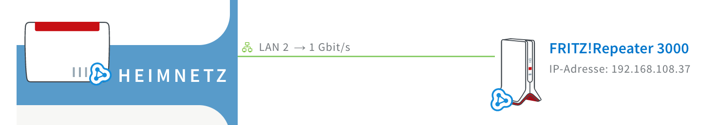

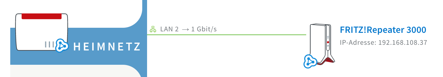

Ist der Fritz 3000 absichtlich nur mit 100 MBit angebunden?

Ich sehr hier 1Gbit
aber du hast Recht. auf dem ersten Foto waren es 100 Mbit.
Warum? keine Ahnung. Nach Neustart der Fritzbox nun 1Gbit
WLAN würde ich gleich mal messen mit den Apps

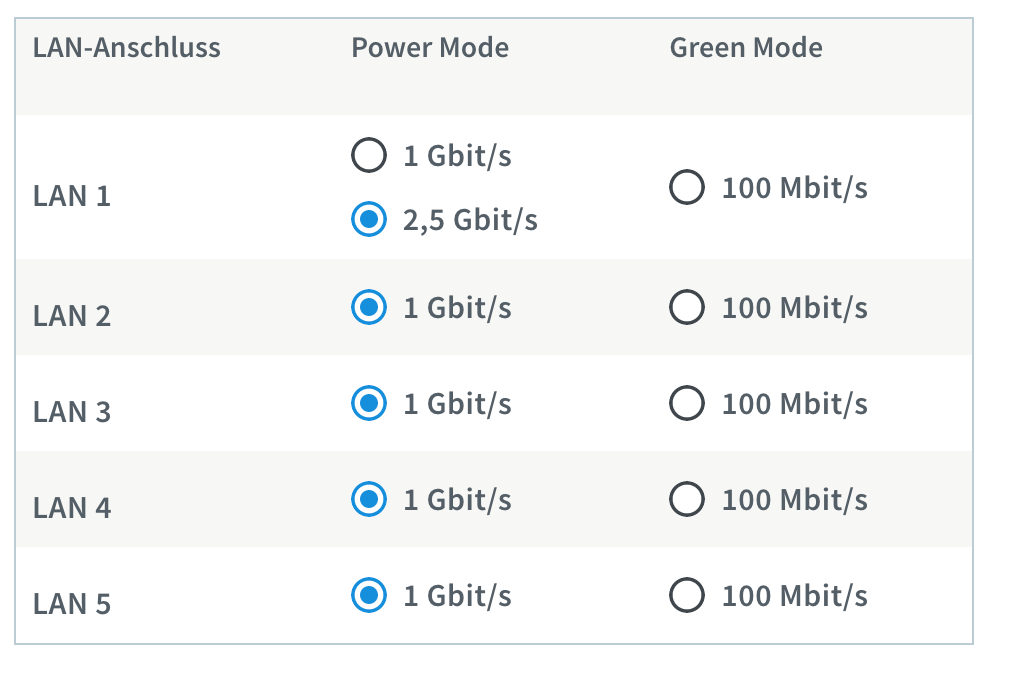

Gerade noch mal geprüft.
habe die Ports auch auf 1Gbit eingesellt:
Ähm...

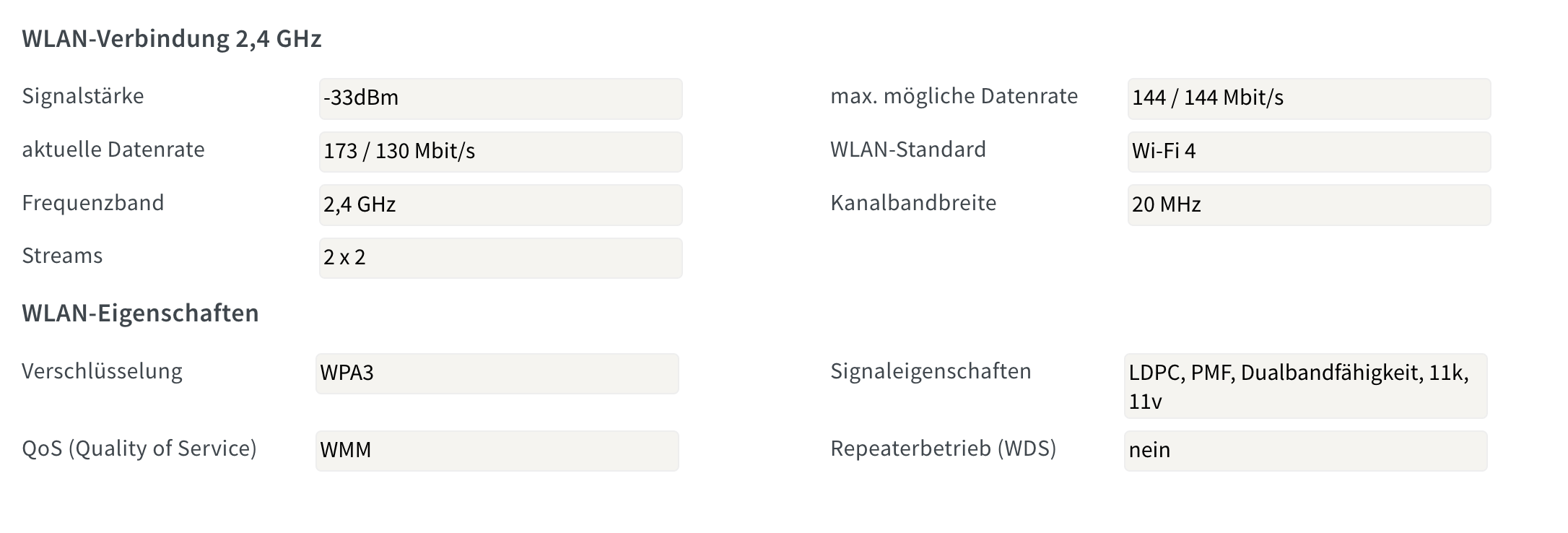

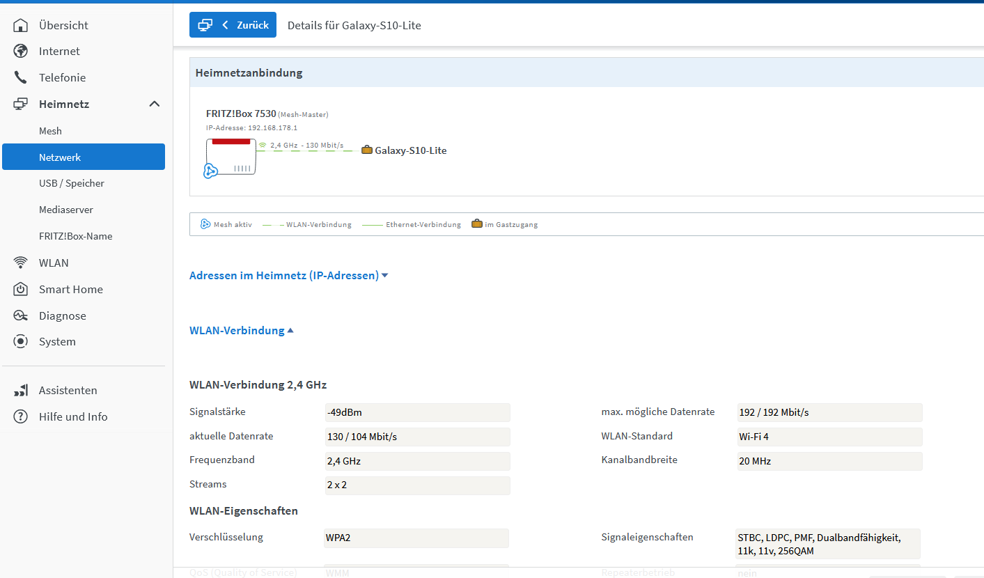

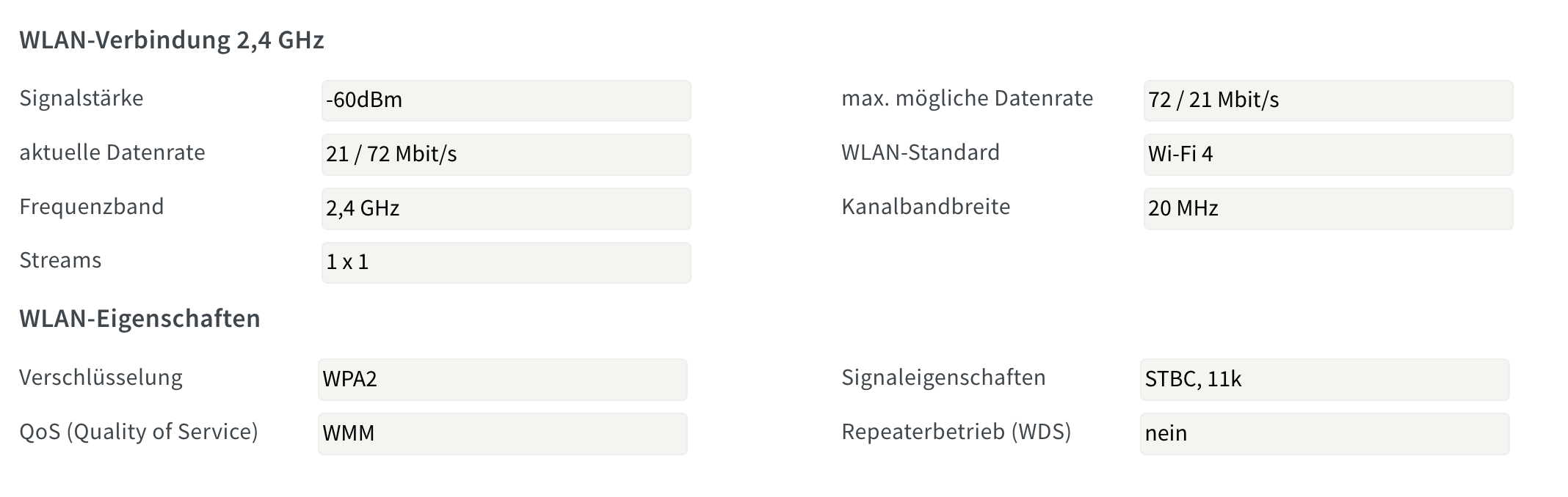

Du kannst die WLAN-Verbindung direkt in der Fritzbox auslesen...
Mach das bitte mal bei den beiden zuvor markierten Geräten.
wlan ist halt wlan. der repeater ist auch viel zu nahm am router und zu weit weg von den ecken.
-33 dBm ist ein sehr guter Wert.
Wenn Du das in der schlechtesten Ecke hast, hast Du kein Problem mit der Signalstärke bzw. den Standorten von Router und Repeater.

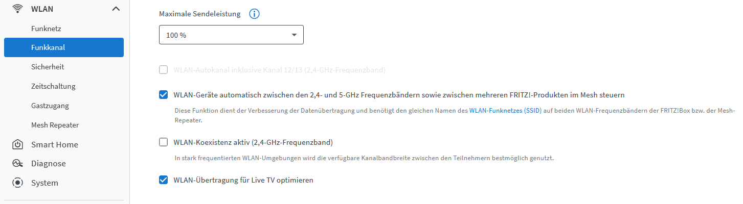

Gehe mal testweise auf feste Kanäle 1 (2,4 GHz) und 36 (5 GHz).
Haben beide Funknetze (2,4 GHz und 5 GHz) den selben Namen?

ja, beide Frequenzen nutzen den selben Namen.

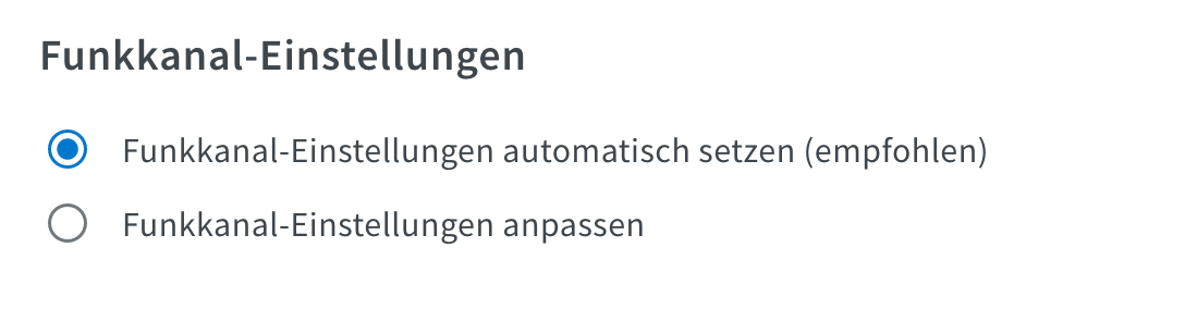

Hatte schon mal feste Kanäle - wurde dann schlimmer.

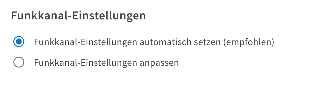

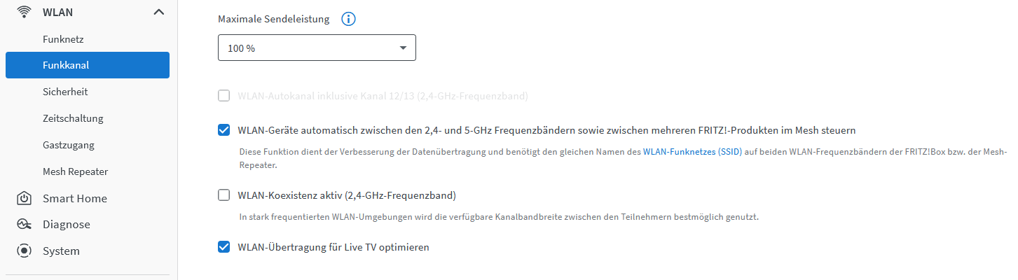

Habe die erweirterten Optionen nicht, da diese automatisch geregelt werden:

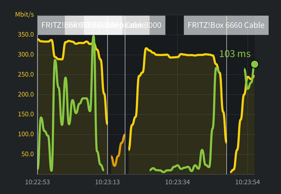

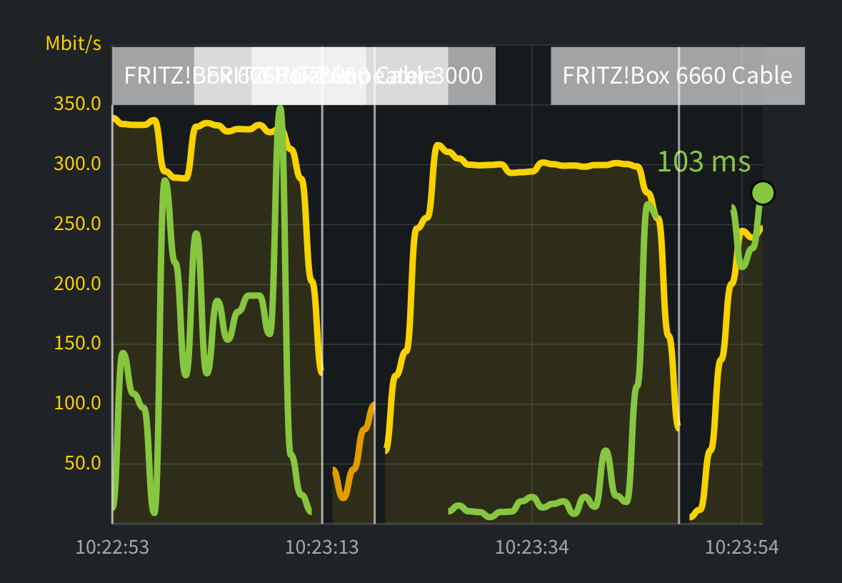

habe nun die Messungen in einer Problemzone durchgeführt (1 Minute).
Unten links der Bereich:
Zusammenfassung:
Messverlauf
Gemessen mit: iPhone
Beginn: 4. Juni 2023 um 10:22:53
Ende: 4. Juni 2023 um 10:23:56
Dauer: 1 Minute und 3 Sekunden
Netzwechsel: 3
Verbindungsverluste: 0
Basisstationen: FRITZ!Box 6660 Cable, FRITZ!Box 6660 Cable, FRITZ!Repeater 3000, FRITZ!Box 6660 Cable
Verteilung der Latenz über gesamte Messung:
Wenn Sie länger als 59 Sekunden messen, wird die Latenz hier auch als Histogramm angezeigt.
Latenzmessungen insgesamt: 56
Durchschnittlich: 40 ms
Maximum: 130 ms
Minimum: 2 ms
Paketverlust: 32 %
Durchsatz in Mbit/s über gesamte Messung:
Durchschnittlich: 246,1 Mbit/s
Maximum: 339 Mbit/s
Minimum: 5,6 Mbit/s
Verbindungen:
WLAN (5 GHz)
Ende: 4. Juni 2023 um 10:23:14
Dauer: 21 Sekunden
Basisstation: FRITZ!Box 6660 Cable
Durchsatz in Mbit/s:
Durchschnittlich: 307,5 Mbit/s
Maximum: 339 Mbit/s
Minimum: 126,1 Mbit/s
Latenz:
Maximum: 130 ms
Minimum: 2 ms
Paketverlust: 32 %
WLAN (2,4 GHz)
Beginn: 4. Juni 2023 um 10:23:15
Ende: 4. Juni 2023 um 10:23:20
Dauer: 4 Sekunden
Netzwechsel: 0 Sekunden
Durchschnittlich: 58,2 Mbit/s
Maximum: 99,4 Mbit/s
Minimum: 21,6 Mbit/s
WLAN (5 GHz)
Beginn: 4. Juni 2023 um 10:23:20
Ende: 4. Juni 2023 um 10:23:48
Dauer: 28 Sekunden
Basisstation: FRITZ!Repeater 3000
Durchschnittlich: 262,5 Mbit/s
Maximum: 316,3 Mbit/s
Minimum: 61 Mbit/s
WLAN (5 GHz)
Beginn: 4. Juni 2023 um 10:23:48
Dauer: 7 Sekunden
Durchschnittlich: 143,4 Mbit/s
Maximum: 246,8 Mbit/s
Minimum: 5,6 Mbit/s
Internet:
Max. Download: 1,1 Gbit/s
Max. Upload: 52,5 Mbit/s

Korrigier mich wenn ich falsch liege, aber ich vermute eher das Problem, wie man laut der Messung sehen kann, das ich mich in den Problemzonen in einem Bereich befinde, wo ich relativ oft in einem kurzen Zeitraum zwischen Repeater und Fritzbox an und abgemeldet werden.

Es sieht so aus als das dein device beim testen ständig zwischen den Netzen wechselt. Die Geschwindigkeit im 5GHz schaut doch super aus. Du kannst ja mal zum Testen das 2,4GHz deaktivieren und schauen ob’s besser ist. Langfristig wird das zwar dein Tobi nicht mögen, aber dann weißt du wenigstens was das Problem ist ;)
