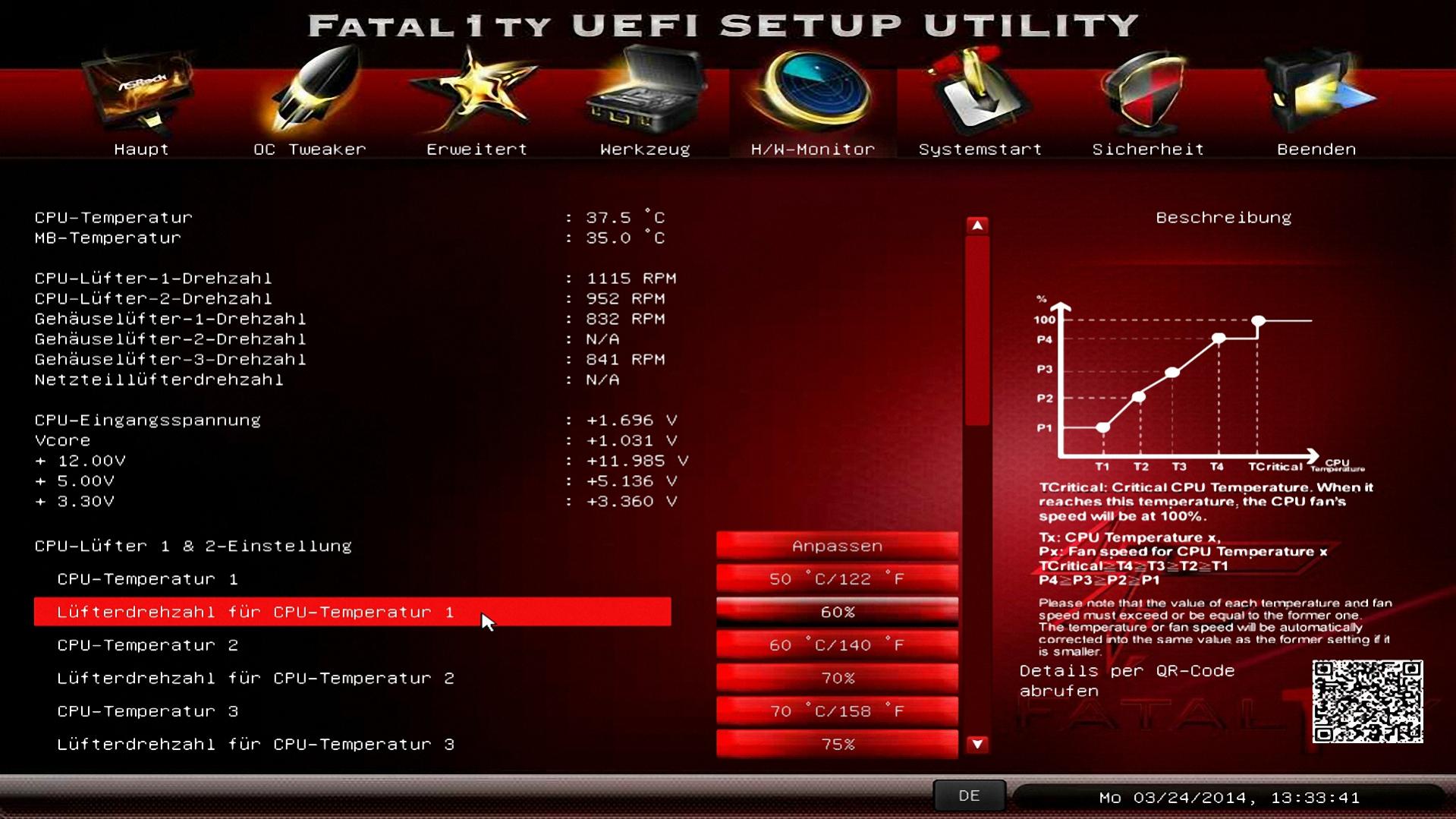

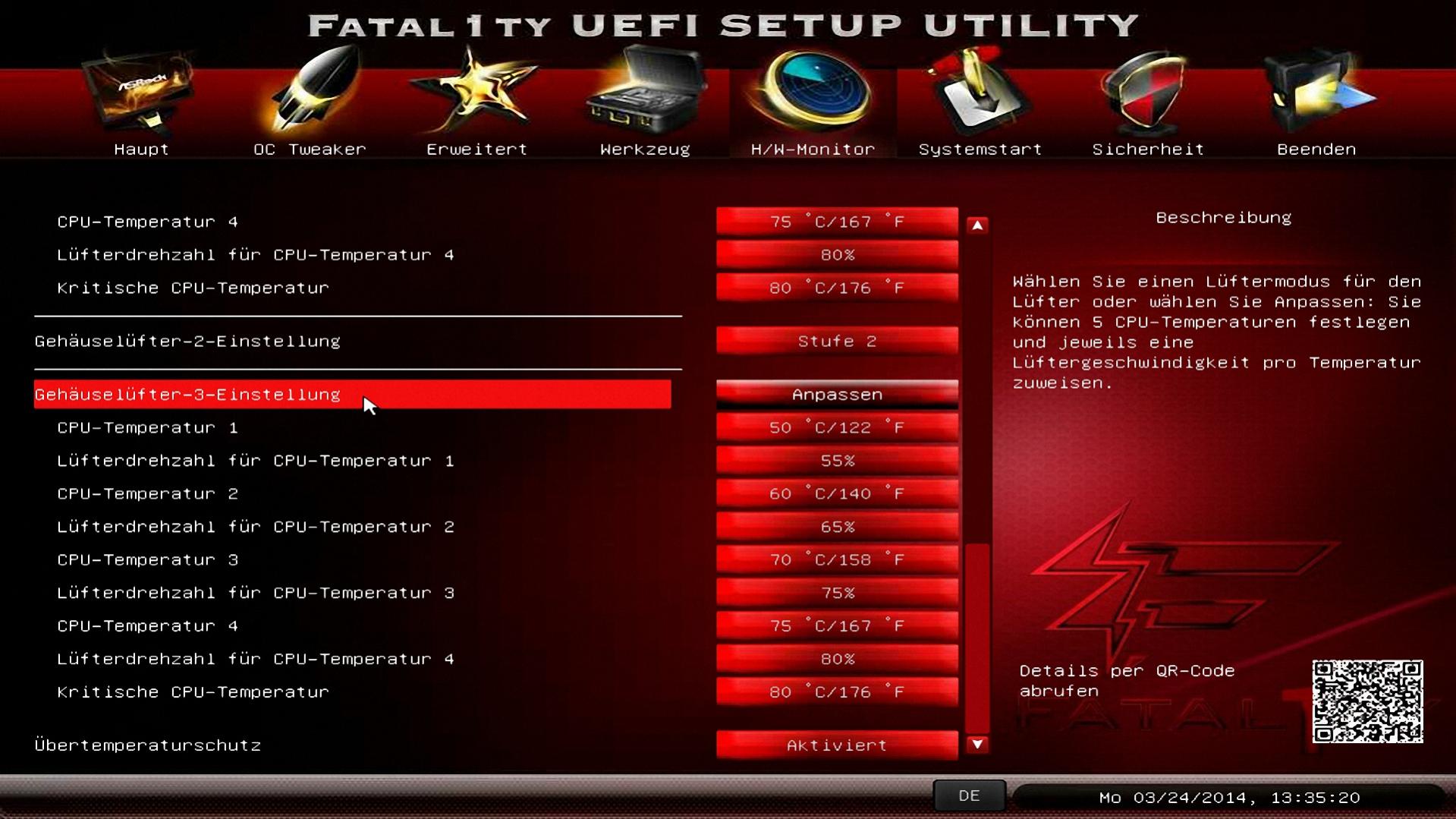

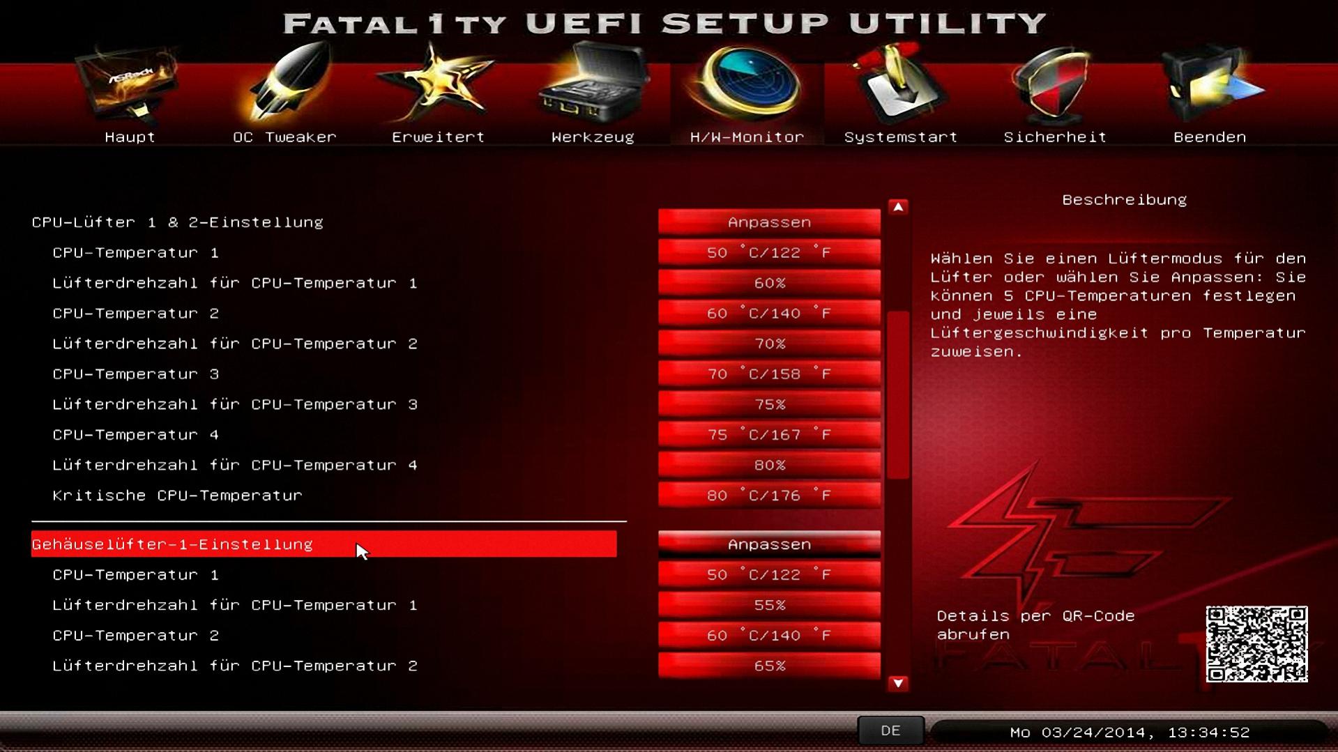

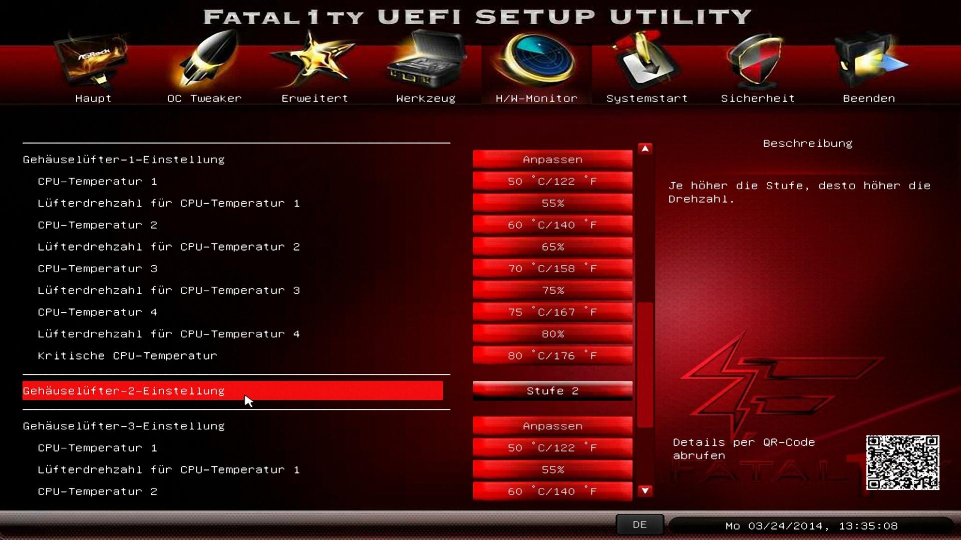

Die Lüftersteuerungen scheinen bei Asrock Boards je nach ausführung sehr unterschiedlich zu sein, bei meinem Fatal1ty B85 Killer ist das sehr gut geregelt und läßt sich auch wunderbar über das Bios einstellen.
Siehe hier:
Meiner Meinung nach lassen sich die Lüfter viel besser über das Bios regeln als über eine Wondows Software, ich weiß natürlich nicht wie das beim ASRock B85M Pro4 geregelt ist.
mfg Zotac2012
