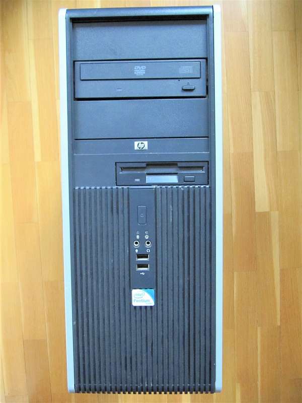

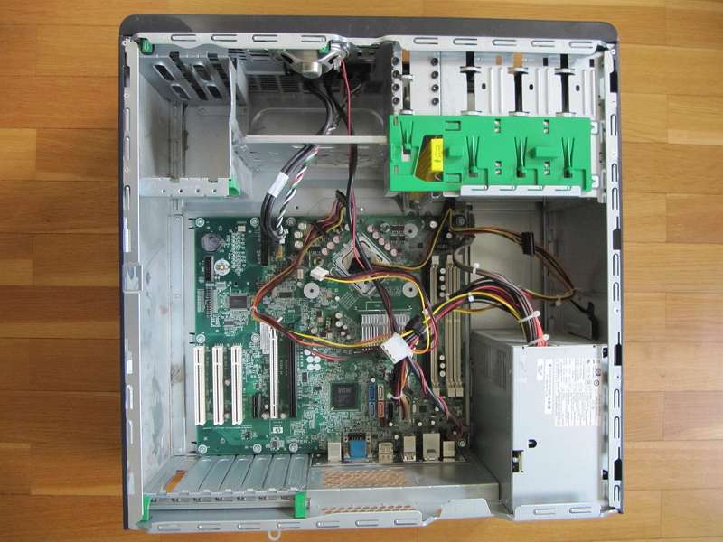

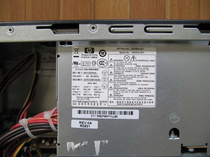

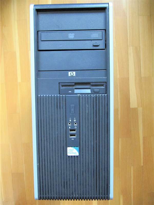

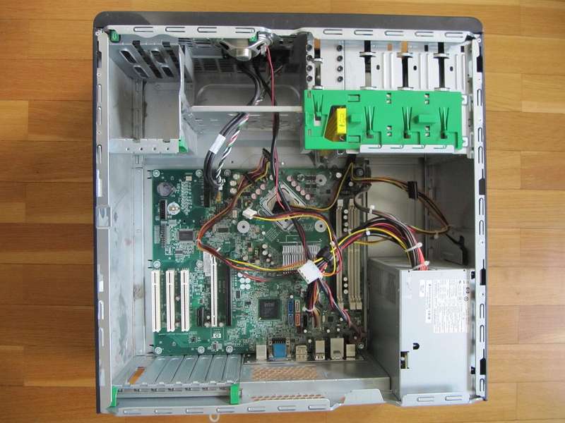

würde mein System (Komponenten siehe Signatur) in das Gehäuse auf den Bildern passen? Ich denke vor allem Mainboard und GraKa sind der kritische Punkt? Kann es mir nicht direkt ansehen, da die Bilder aus einer Verkaufsanzeige sind!
Danke!

Ich denke nicht, normalerweise brauchst du das passende HP Board dafür.
alternativ mal ausmessen, Inkl lochabstände und dann mal mit dem neuen Board vergleichen
Es passt nicht, da bei dem Gehäuse der BTX Standard genutzt wird.
Von daher, du bekommst da kein ATX Board verbaut
Reaktionen: Torry_PB
Nein, bei Standard ATX / mAtx ist die Anordnung der Steckplätze anders
Ok, danke für die Infos!

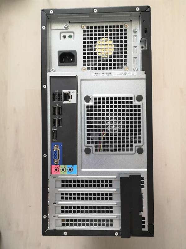

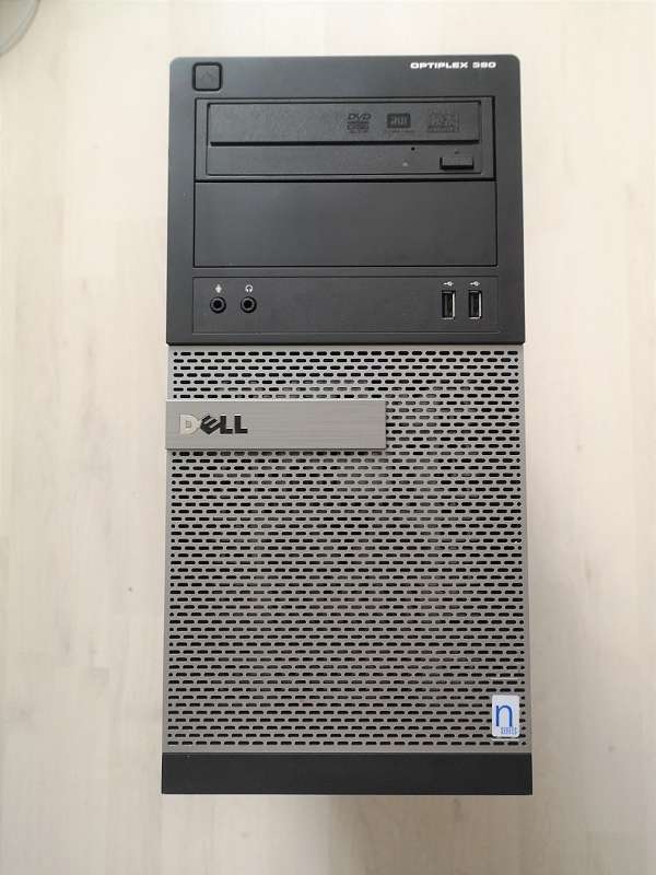

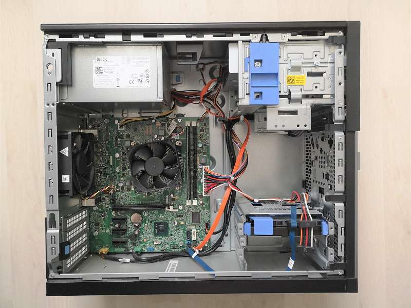

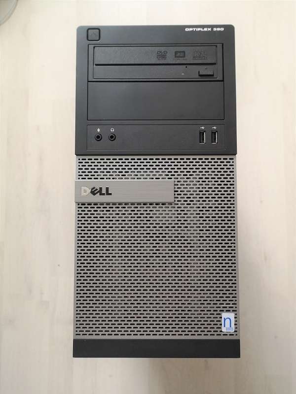

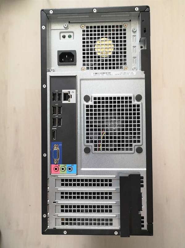

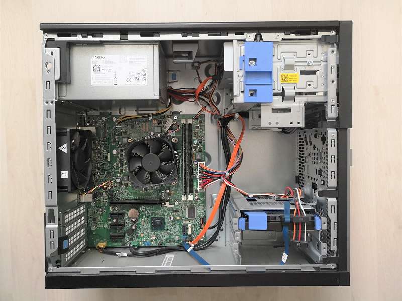

Wisst ihr auch wie es mit dem hier aussieht (vermutlich dasselbe in ... Dell):

Das nutzt den ATX Standard, da sollte es funktionieren.
Ob da die Anschlüsse für den an/aus Taster usw dem Standard entsprechen oder irgendwie eigene Stecker sind, musst du selbst gucken und notfalls bissel basteln.

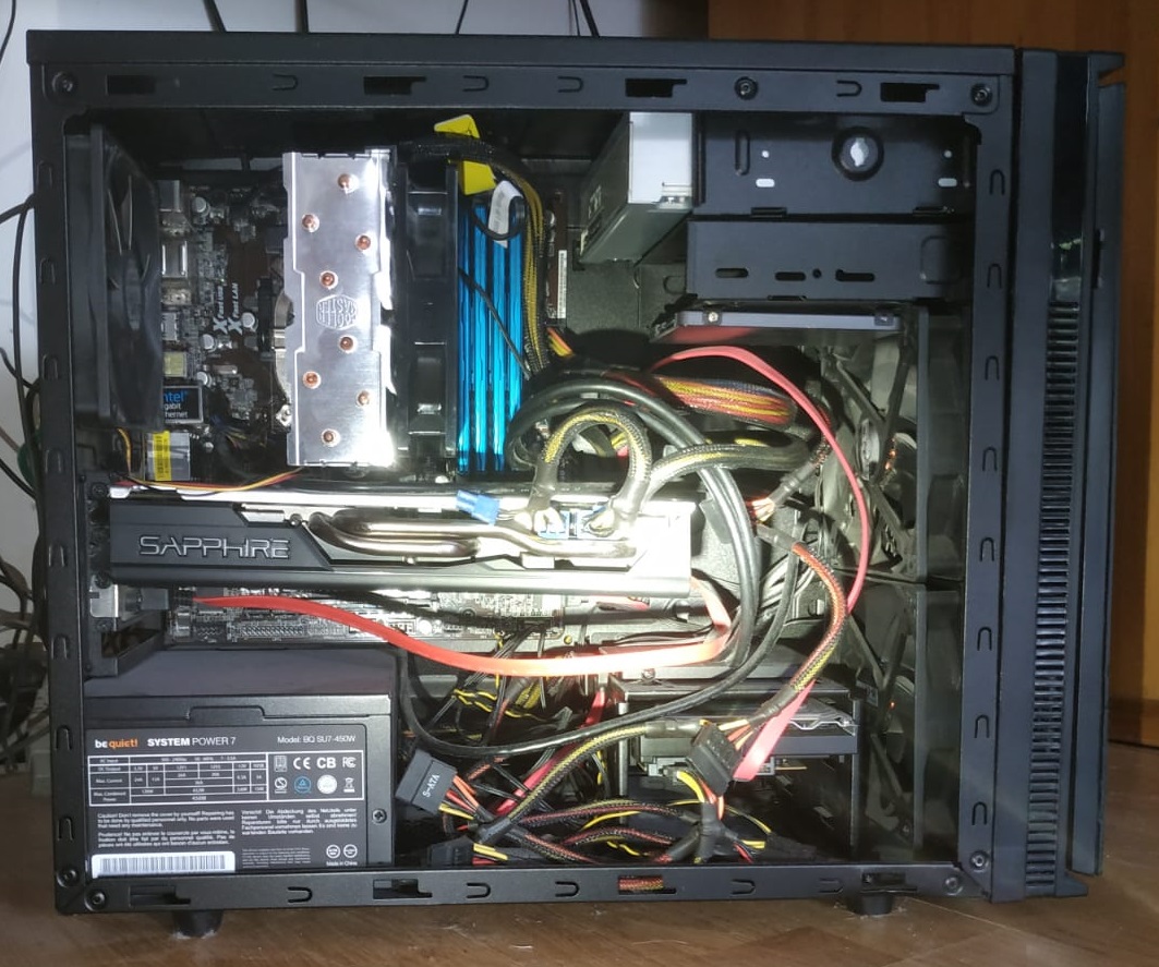

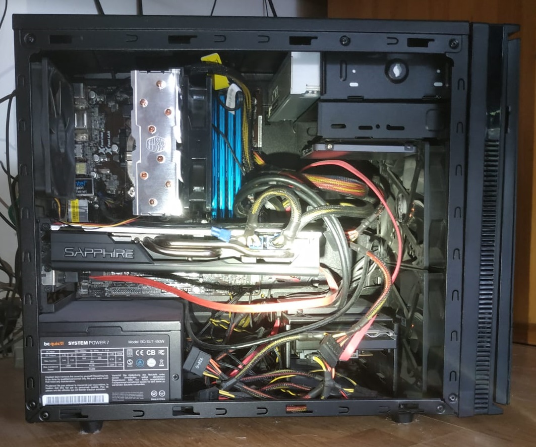

@Deathangel008 ja knapp ist es jetzt bei mir auch schon siehe Bild

@KGR84 Entweder ich brauche eine Brille oder die Grafikkarte hängt richtig schräg im Gehäuse.
Du solltest die Grafikkarte irgendwie von unten unterstützen. Mir ist früher eine GTX 660Ti im SLI Verbund abgefackelt, da das Gehäuse die Platine immer weiter gedehnt hat, bis es zum Kurzschluss kam.... Der PC ging dann zwar noch, aber die eine Grafikkarte war hinüber :-(

@KGR84 Den Verursacher kann ich dir so leider nicht nennen, das musst du "fühlen" :-) Folgende möglichkeiten gibt es allerdings:
  • Grafikkartenslot und Gehäuse-Blende stimmen nicht ganz (bei den Anschlüssen HDMI, DP etc. wird die Grafikkarte nach oben gezogen)
  • die Grafikkarte ist zu schwer und der Slot bietet nicht genügend halt
  • die Stromkabel drücken die Karte nach unten
evtl. entfernst du mal sämtliche Kabel und versuchst die etwas "schöner" zu verlegen. Je nachdem wie viel Platz hinter der Grafikkarte vorhanden ist kannst du u.U. die Kabel für die Festplatten dahinter verlegen, sodass die Kabel nicht auf der Grafikkarte liegen.
