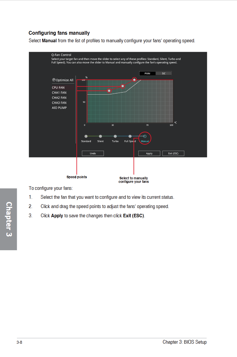

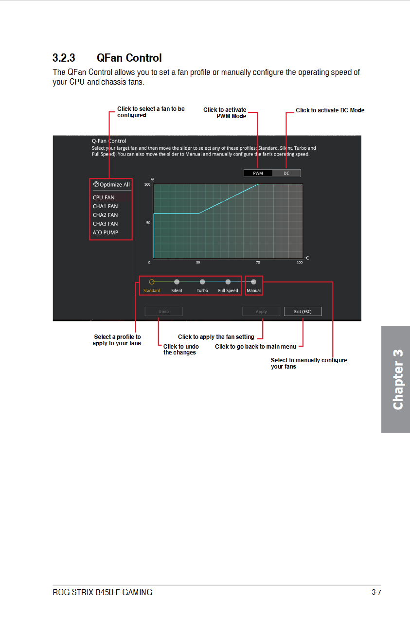

ROG STRIX B450-F GAMING User’s Manual (English) (deutsch)
3.2.3 QFan Control Seite 3-7 / 3-8

Hauro schrieb:
3.2.3 QFan Contro Seite 3-7 / 3-8
Danke, hab ich auch grad gefunden und da werden die Werte sogar übernommen :)
Wenn man die Werte manuell einstellt, wirken die nicht. Jeder Hersteller arbeitet wohl anders...
