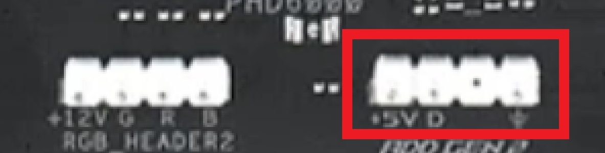

Ich kann aber auch nicht von dem Hub den 3-PIN Anschluss verwenden, weil mein Mainboard für RGB nur 4 Pin Anschlüsse hat..

Also RGB Anschluss nicht.. wie gesagt, das ist ein 4 Pin Head am MB und der Adapter von dem Hub ist halt ein 1 0 1 1 Adapter quasi (Pins).. der 2. ist halt zu, sodass ich den nicht am 4er anstecken kann..
Ja, ist am Sata angeschlossen.. die Lüfter laufen ja alle.. sind alle am HUB angeschlossen. RGB geht nicht, weil ich den nicht ans MB anschließen kann. Muss ich mir nen Adapter besorgen?

Keine Ahnung ob es dafür Adapter gibt, da der 4 PIN mit 12V arbeitet und der 3 PIN mit nur 5V. Dein Board sollte aber über einen 3 PIN Anschluss verfügen.
