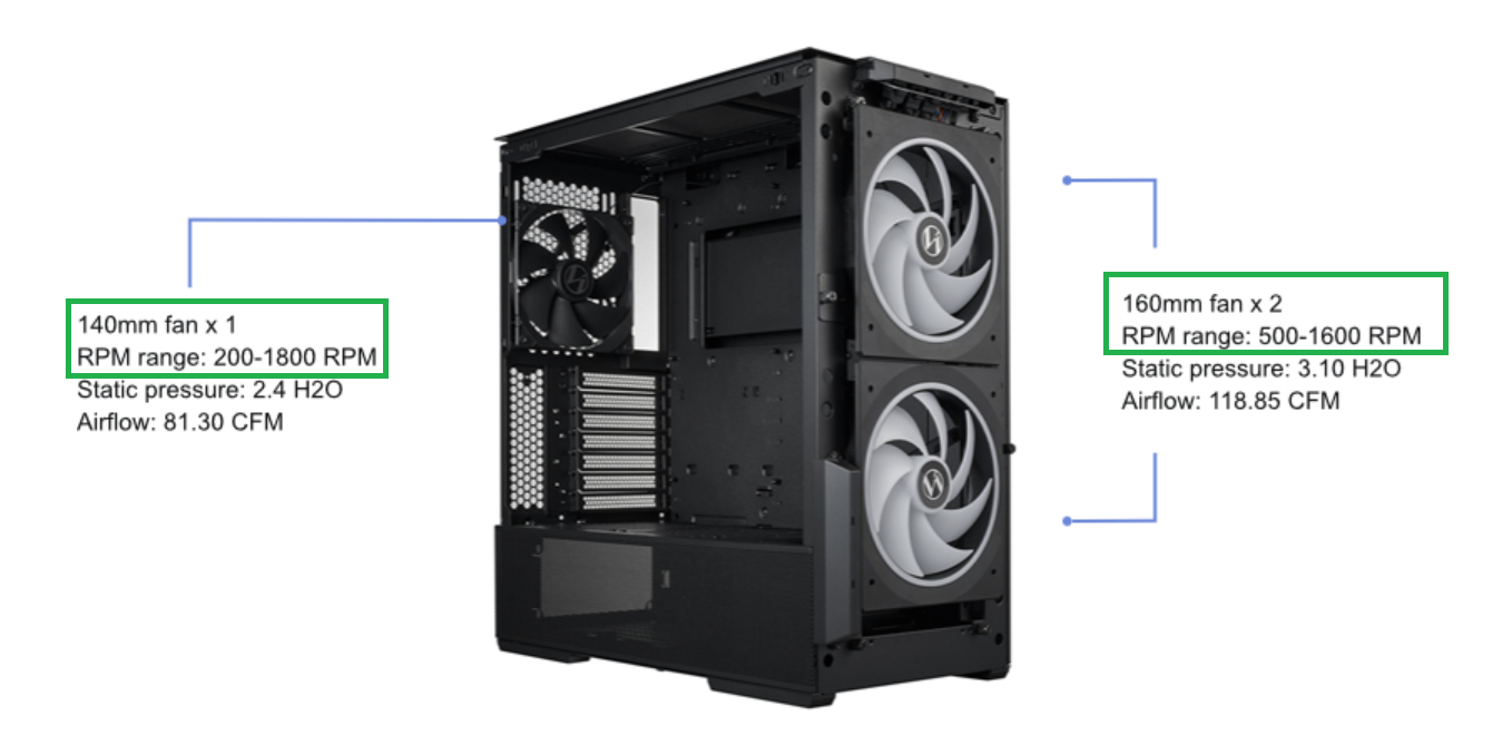

Die Frontlüfter haben mWn nach eine Mindestdrehzahl von ca. 400 RPM, darunter geht es nicht.
Edit: es sind 500 RPM, siehe hier:
Nach der logik müsste der rückseitige Lüfter auch mindestens auf 200 RPM drehen, aber wie bereits gesagt wurde haben manche Lüfter einfach kein Fan Stop über PWM.

Joa, dann geht es nicht. Die verbauten 160er von Thermalright lassen sich mit deinem Mainboard nicht auf 0 RPM regeln.
Da brauchst du dann entweder eine Hardware-Lüftersteuerung oder ein neues Mainboard, die das per DC können. Oder du kaufst dir den anderen der zwei 160er, die es gibt: den SilverStone Shark Force 160. Der kann modellseitig auf 0 runter. Kostet aber halt gleich mal 25 oder 32 (für ARGB) Euro pro Stück.
