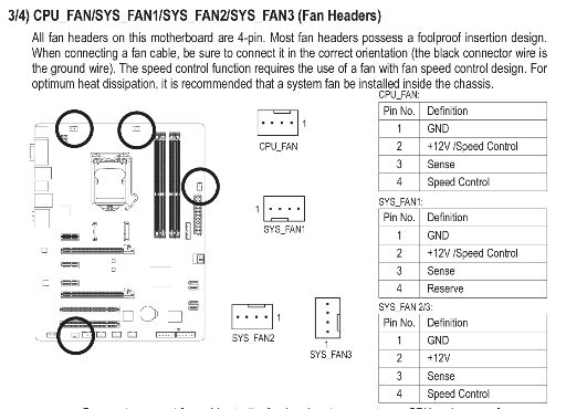

Von den Anschlüssen her ist das Board super ausgestattet. Ein 3 Pin kann ich regeln(Venturi Heck) und 2 PWM Lüfter(muss ich nach PWM Lüfter schauen) werden unterstützt, aber wie gesagt, beim biard kann ich keine Profile einstellen, sondern CPU grad x pwm value. Und das wird nix.
Board hat folgende Anschlussmöglichkeiten:
Frage wäre:
kann ich einfach 3 Pin an die PWM Plätze anhängen? Würde ich die Lüfter dann über Speedfan zB noch steuern können?

Manche Boards haben die Eigenheit das sie nur PWM regeln wollen.
Da hilft nur mit Speedfan ausprobieren.
