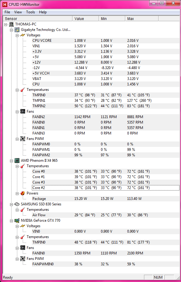

So, habe mal etwas Far Cry 3 gespielt (zeit wieder dabei vergessen :D) und dann kam das da bei raus (Gehäusedeckel ist aber dabei offen! PC steht aber leider an der Heizung mit 30 cm abstand, lässt sich nicht anders machen in meiner 1 Zimmer Wohnung): Temps.png

Temperaturen sehen doch gar nicht so verkehrt aus.. Gut der Cpu könnte nen Stück kühler sein, das stimmt schon.
Aber erstmal gehts so.
Entweder du lässt die Heizung immer kalt beim zocken oder musst den Rechner wohl verrücken. Meiner Meinung nach bringt das jetzt wenig neue Lüfter zu kaufen, weil wenn der Rechner eh vor der Heizung steht...
Auch die besten Lüfter bringen wenig, wenn sie nur warme Luft aus der Heizung in dein Gehäuse pumpen. Und auch neue Lüfter für deinen CPU-Kühler werden nicht wirklich effizient arbeiten, wenn die Luft in deinem Gehäuse so warm ist. Alles in allem musst du wohl an einer Möglichkeit überlegen, das Ding da weg zu bekommen oder irgendwie dafür zu sorgen, dass die Temperatur um den Tower sinkt. Kein einfaches Unterfangen, tut mir Leid :/
