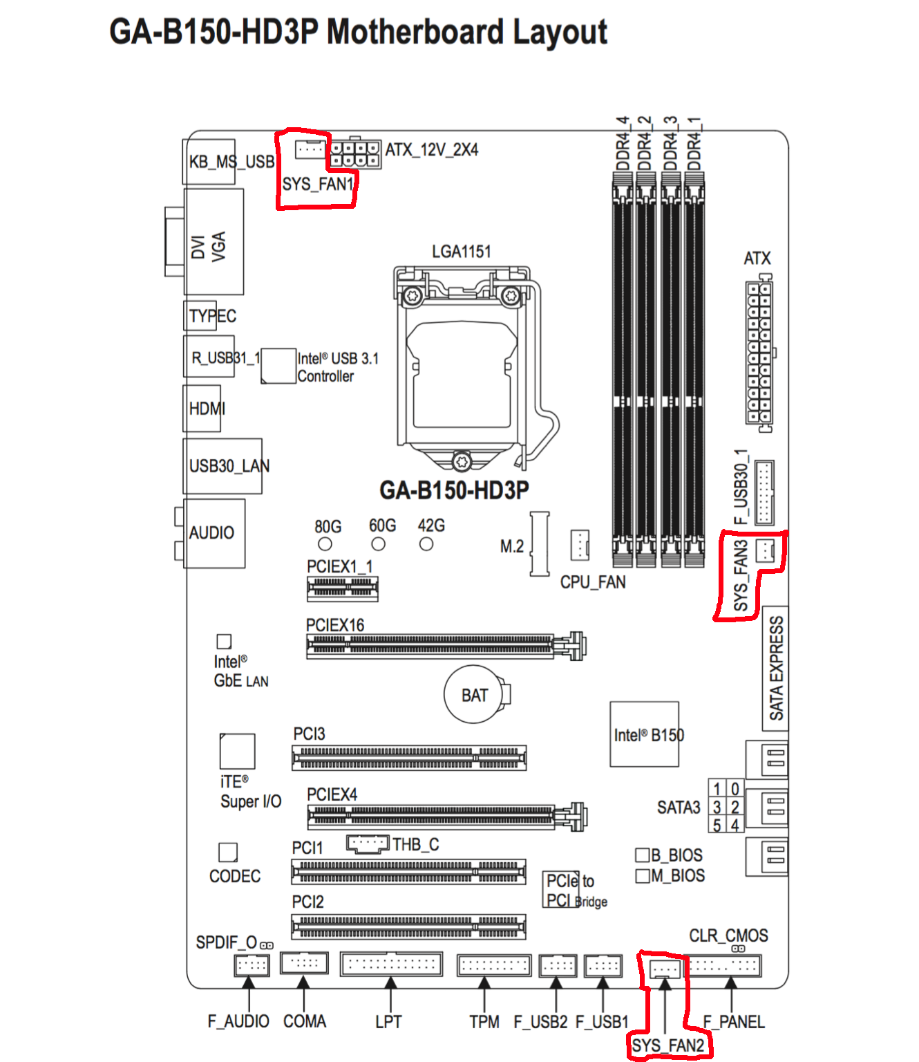

Dein Board hat drei Sys-Fans, zwei davon 4-Pin und ein 3-Pin. Ich würde die prinzipiell lieber verwenden, als so eine Lüftersteuerung vom Gehäuse, weil man bei vernünftiger Einstellung alles der Automatik überlassen kann. Bei der manuellen Steuerung musst du dann drandenken, die Lüfter im Sommer ein bisschen hoch zu drehen. Ist aber Geschmacksache.

Dieses Bild hat mir jetzt schon gut geholfen, aber ich verstehe immer noch nicht wie ich diese a1-3 und b1-3 verbinden soll :(
geschweige welchem Kabel, ich wüsste nichtmal wie die richtig angeschlossen werden müssen.
aber es macht spaß immer was dazu zu lernen. vorallem bei einem Selbst gebauten PC
Es gibt da zwei Möglichkeiten:
a) Lüfter direkt ans Mainboard anschließen. Die Gehäuse-Lüftersteuerung wird ignoriert und es arbeitet ausschließlich die Lüftersteuerung des Mainboards. highks hat Recht, wenn die Mainboard-Lüfterstuerung vernünftig regelt ist die Lösung wahrscheinlich vorzuziehen, da die Drehzahlen automatisch angepasst werden.
b) Lüfter an die manuelle Lüftersteuerung des Gehäuses anschließen. Die Lüfteranschlüsse (und -steuerung) des mainboards werden ignoriert. Dazu wie oben beschrieben die Lüftersteuerung per Molex mit Strom versorgen und die Lüfter an die Stränge a und b anschließen. welchen der Anschlüsse a1-3 bzw b1-3 du verwendest ist dabei egal, die Anschlüsse sind jeweils gleich.
