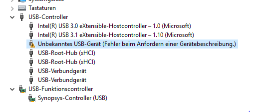

ich habe jetzt meinen neuen Rechner zusammen gebaut. Er läuft auch prima. Nur mein USB 2.0 Front-Anschluss will nicht. Egal was ich da ranstecke, ich erhalte in Window 10 immer die Meldung: USB-Gerät wurde nicht erkannt.
Meine Maus mit Kabel und Tastatur mit USB-Funk hängen hinten am USB 2.0 direkt am Motherboard und funktionieren einwandfrei. Ich habe das Front-USB 3.0 Kabel auf dem Board in den entsprechenden Anschluss gesteckt, die klappen auch fehlerfrei. Ich habe das USB Kabel vom Frontstecker jeweils am F_USB1 bzw. F_USB2 ausprobiert. Bei beiden keine Funktion.
Alle Treiber von Gigabyte sind installiert. Ich glaube, ich habe im Gerätemanager nur USB 3.0 Treiber? Kann das sein?
Screenshot zeigt einen einfachen USB-Stick mit 16GB als unbekanntes Gerät.

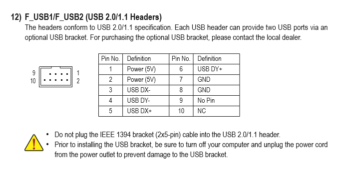

Was mir aufgefallen ist. Der Stecker hat 4 Pins nebeneinander. Das Schaubild im Motherboard-Handbuch scheint aber andere Anschlüsse zu erwarten. Wenn es daran liegt, was mache ich dann?
ist der stecker denn richtig herum? normalerweise sollte das dieser eine fehlende pin in der ecke verhindern. kannst du nen bild davon machen?
den kann man nicht falsch einstecken, da an der Stelle Pin 9 Material ist und kein Loch. Ein Verdrehen daher nicht möglich.
na gut, dann ist das mit der 4 pin reihe kein problem da pin 10 wie auf dem zweiten bild zu sehen ist nicht verbunden ist (nc).
