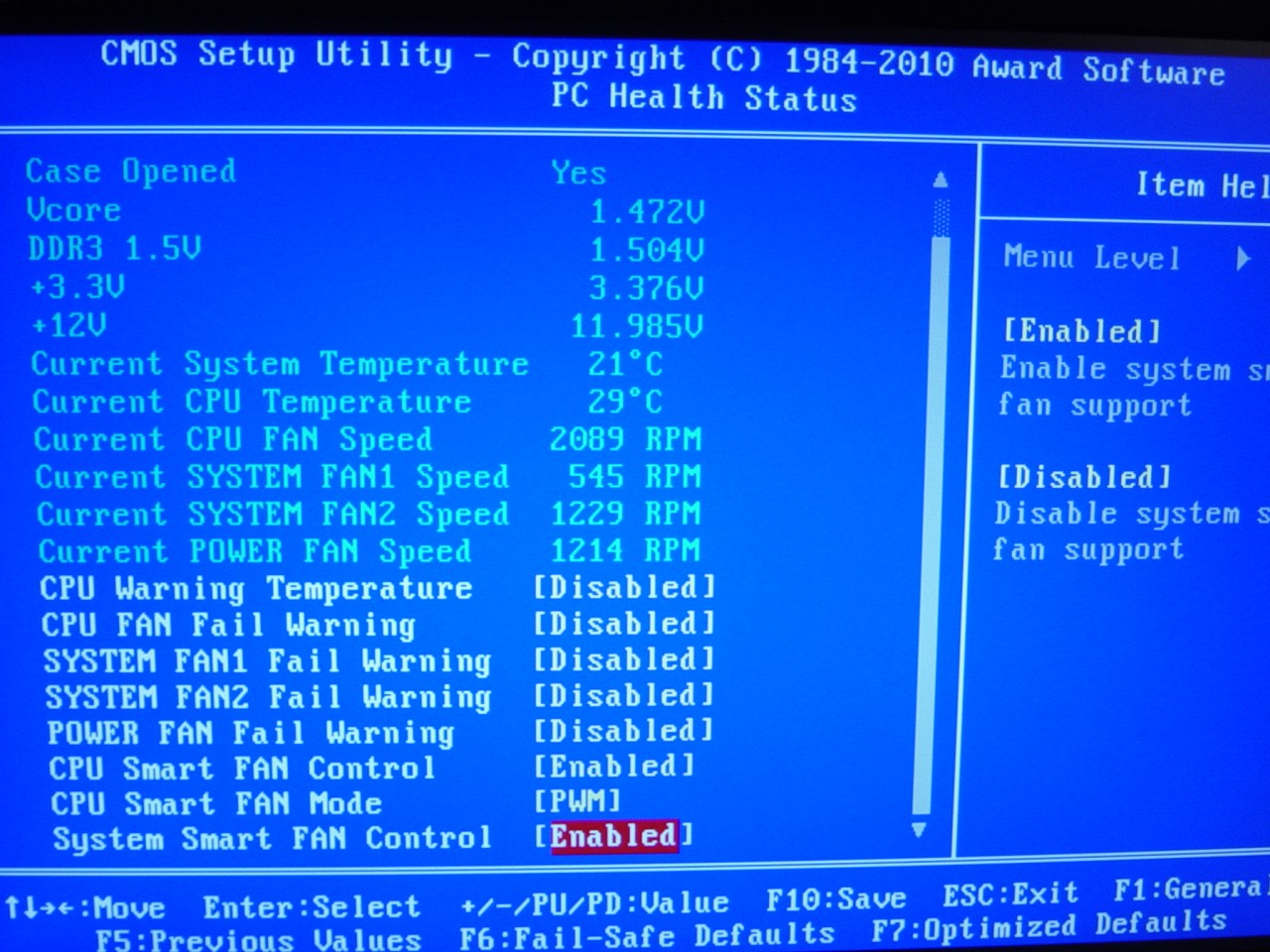

Die Lüftersteuerung ist an, die Lüfter drehen jedoch alle voll hoch, ab dem PC-Start, während des ganzen Bootvorgangs und auch während dem normalen Windows Betrieb (auch idle). Dies ist zusammen mit den Einstellungen auf den 2 Bildern zu sehen. Die Temperatur der CPU ist mit 29°C auch nicht zu hoch denke ich ;) In Windows geht die per CoreTemp gemessen auch nicht über 40°C. Bei "CPU Smart FAN Mode" hab ich bereits alle möglichen Einstellungen durchprobiert, es geht mit keiner.

Bei dem Gigabyte Brett sind zwei Lüfteranschlüsse regelbar.
CPU_FAN - wahlweise PWM oder Spannung
SYS_FAN1 - nur Spannung
Im BIOS - in der Sektion PC-Health - muss die Regelbarkeit eingeschaltet werden:
CPU Smart Fan Control und System Fan Smart Control - auf enabled.
Wenn Du an dem CPU_FAN - Anschluss einen PWM-Lüfter hängen hast, dann kannst Du an den Anschluss nicht parallel einen normalen Lüfter anschließen, es sei denn, Du stellst die Regelung im BIOS auf Spannung um.

Ich habe mal testweise die Lüfter von SYSFAN1 und SYSFAN2 getauscht. Es scheint wirklich, als ob der SYSFAN1 geregelt wird. Allerdings ist die Lüftersteuerung auf PWM und NICHT auf Voltage eingestellt. Trotzdem wird der SYSFAN1 geregelt. Es stecken nur 3polige Lüfter dran. Und wie lässt sich erklären, dass der CPUFAN auf 2000RPM läuft? Es steht wie gesagt auf PWM und der Lüfter hat nen 4poligen Stecker... Wieso? ^^
