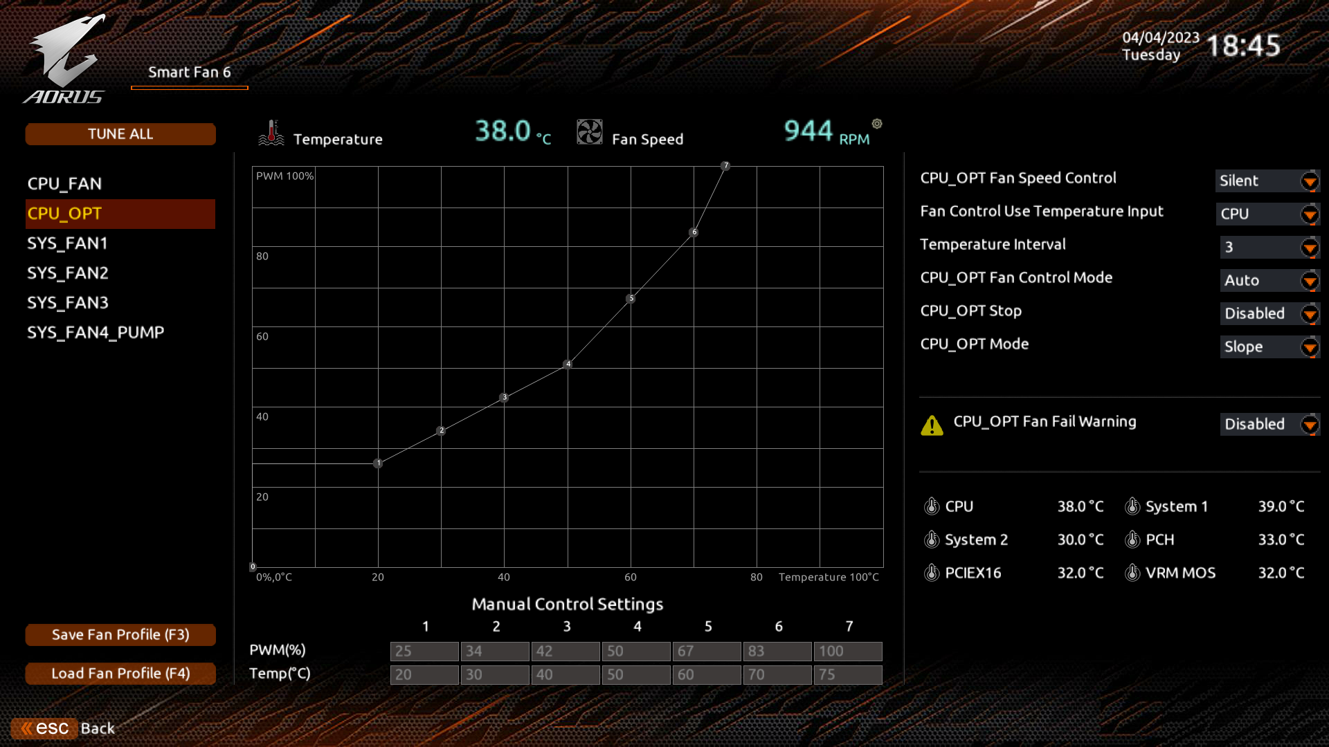

eine neue Platform steht an und zur Auswahl steht u.A. das Gigabyte Z790 Aorus Elite AX. Das Board besitzt 6 PWM Header. Davon 1X CPU Fan, 1x CPU_OPT, 4x Sys Fan. Da ich eine AiO WaKü anschließen möchte, wäre es sehr von Vorteil, wenn ich den CPU_OPT Header für die Pumpe verwenden könnte. Dazu möchte ich diesen aber getrennt, wie jeden anderen Header auch, übers BIOS einstellen können.
Funktioniert dies? Oder ist der CPU_Opt Header in irgendeiner Weise "anders" einzustellen als die anderen? Oder gibt es irgend eine Abhängigkeit? Im Manual hab ich dazu nichts gefunden.

Also ich habe ein Gigabyte Z690 Elite AX und habe es gerade ausprobiert. Kannst du getrennt regeln, sogar mit individueller Lüfterkurve. Sollte daher beim Z790 auch gehen.
Reaktionen: Atschi2000phil
