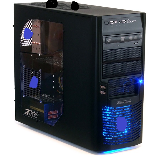

Meine haupt Frage ist nun ob sich die Temperaturen überhaupt sichtlich ändern werden da ich mein CPU Kühler nicht immer auf voll dampf laufen lassen will da ich schon möchte das sie ein paar Jahre hält und es im Endeffekt ja auch leiser ist. (Bei BF3, FC3 o.ä. 60-65 °C).
Ein Bild von meinem Gehäuse ist im Anhang, habe die 5 Lüfter Positionen farbig gekennzeichnet, der einzige unterschied ist dann nur das der originale von CoolerMaster jetzt hinten oben ist. cooler-master_elite-430_complete.jpg

Da du nur einen Hyper TX3 hast, bringt es dann kaum was Lüfter zu kaufen, in der Hoffnung, dass der kleine 92mm Lüfter auf der CPU langsamer drehen muss. Ein neuer CPU Kühler sollte dann sinnvollerweise zuerst gekauft werden wenn du schon ein ordentliches Drehzahlprofil im BIOS eingestellt hast. Die üblichen Verdächtigen:

Laut Cooler Master passt er GANZ knapp noch ins Gehäuse.

Hab eben auch nochmal grob gemessen..
Also das ist wirklich seeeeeehr knapp dann..
Die Heatpipes würden wahrscheinlich schon an der Plexiglasscheibe anliegen..
Wenn irgendwas nicht ganz genormt verarbeitet wurde bzw einfach etwas verzogen ist, könnte es auch sein das die scheibe schon leicht ausgewölbt ist..
Bleibt schlussendlich dir überlassen, ob du das kleine Risiko eingehst und es mit dem besseren Macho doch probierst. Mit Lüfter ist er 162mm hoch, er müsste eigentlich passen. Wenn du dich nicht traust, nimm den Macho 120.
