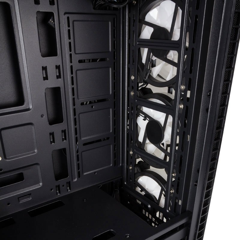

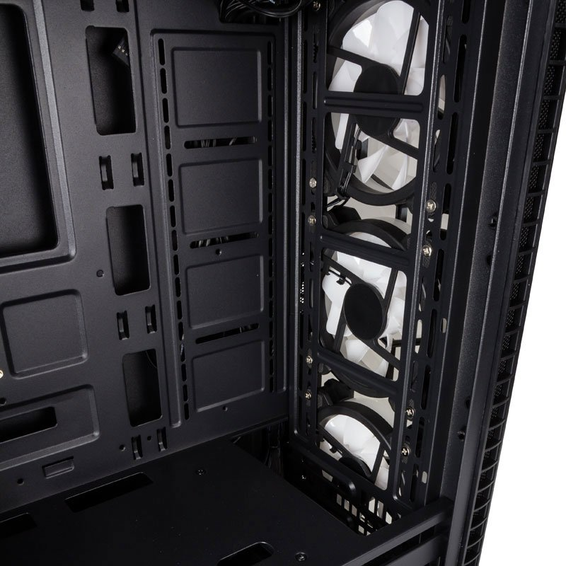

Ein Versuch ist die Lüfter innen zu montieren, damit sie hinter den seitlichen Lufteinlässen befinden:
[Quelle: OBSERVATORY BLACK]
Alternativ oben einbauen.
Würde oben in jedem Fall einen oder zwei Lüfter einbauen.

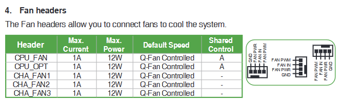

Steuerung über das Mainboard, dabei aber die maximale Leistung pro Anschluss beachten.
Ein be quiet! Light Wings PWM High-Speed, 120mm hat eine Leistungsaufnahme von 5.4W -bei drei 16,2 W > 12 W!

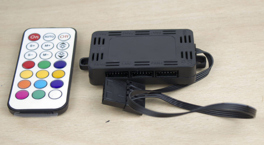

Das Problem ist, dass die Lüfter sich nicht steuern lassen (6 Pin Anschluss). Diese können weder über das Mainbord, noch den mitgelieferten Controller gesteuert werden....

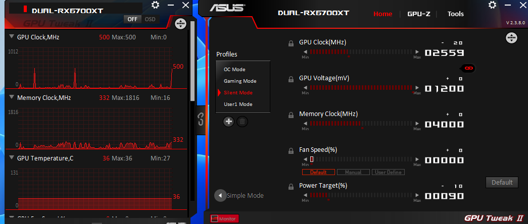

Ohne Last bei geöffneter Front, ansonsten um die 60 Grad (ohne Glaspanel).

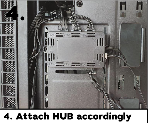

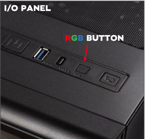

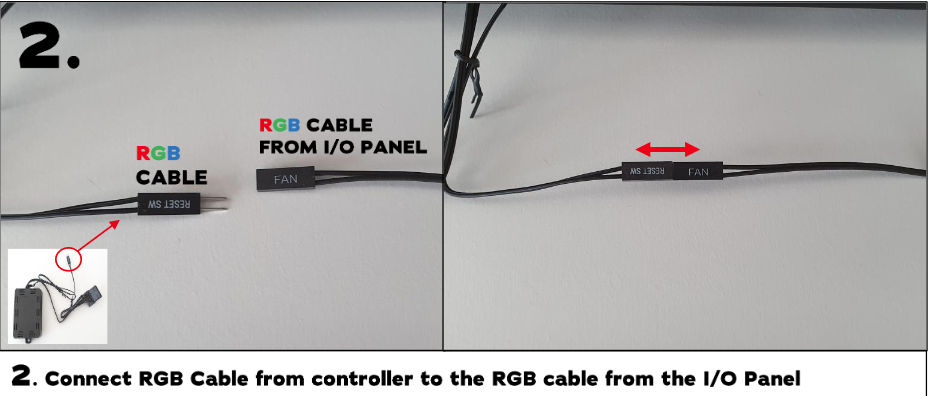

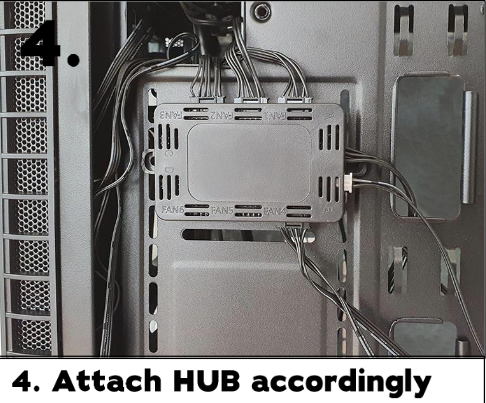

Die Lüfter sind am Controller angeschlossen und werden über diesen gesteuert.
[Quelle: Installation Guide Controller]
Kolink Observatory im Test: Showcase-Gehäuse fast für lau? | Basic Tutorials
Nach diesem Test lässt sich nur die Farbe steuern. Auf Amazon gibt es verschiedene Aussagen:

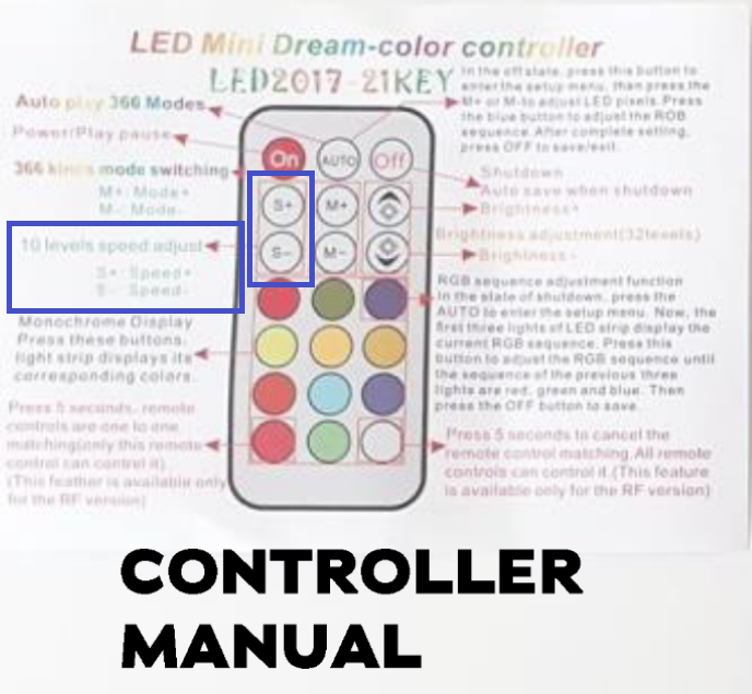

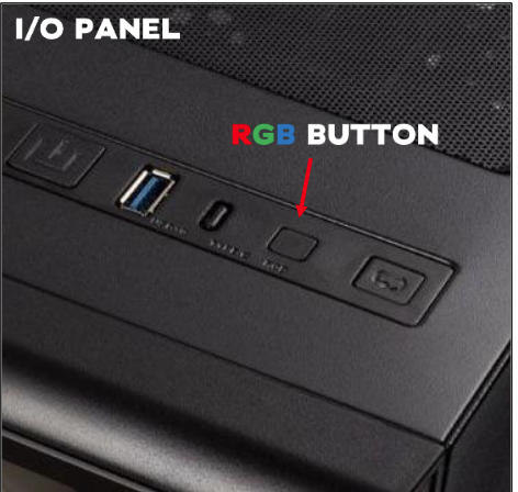

Man kann die Lüfter über die Fernbedienung in der Drehzahl steuern. Das muss man aber bei jedem Anschalten wiederholen.
Die Lüfter lassen sich leider nicht steuern, weder über die Fernbedienung noch über den HUB bzw. Schnittstelle zum Mainbord.

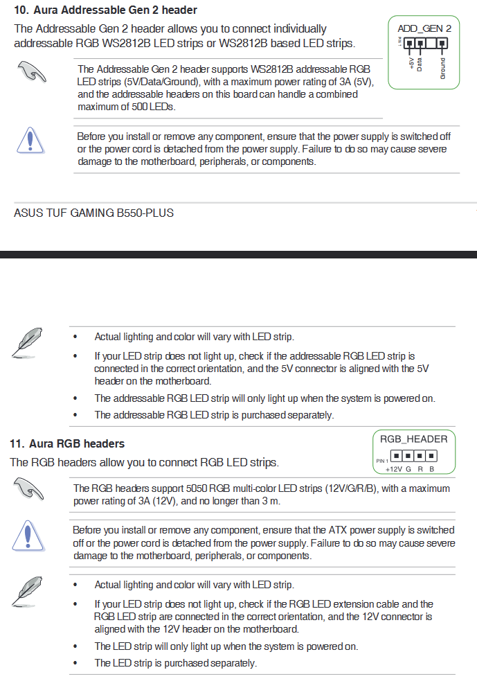

Ich steige allerdings bei der Poligkeit nicht durch. Weiß jemand, welcher PIN Anschluss mit dem ASUS B550 Plus Mainbord kompatibel ist. Anscheindend unterscheiden diese sich ja in der Spannung (5V/12V ?) Ich werde aus der Mainbord Beschreibung nicht schlau...
Dieser ist im Standard verbaut. Aber die Lüfter lassen sich nicht steuern (außer Farbe).
Die Drehzahl der Lüfter sollte sich über "S+" und "S-" steuern lassen, siehe auch Beitrag #7.
Es ist ein proprietäres System, d.h. die Lüfter können nicht am Mainboard angeschlossen werden.
