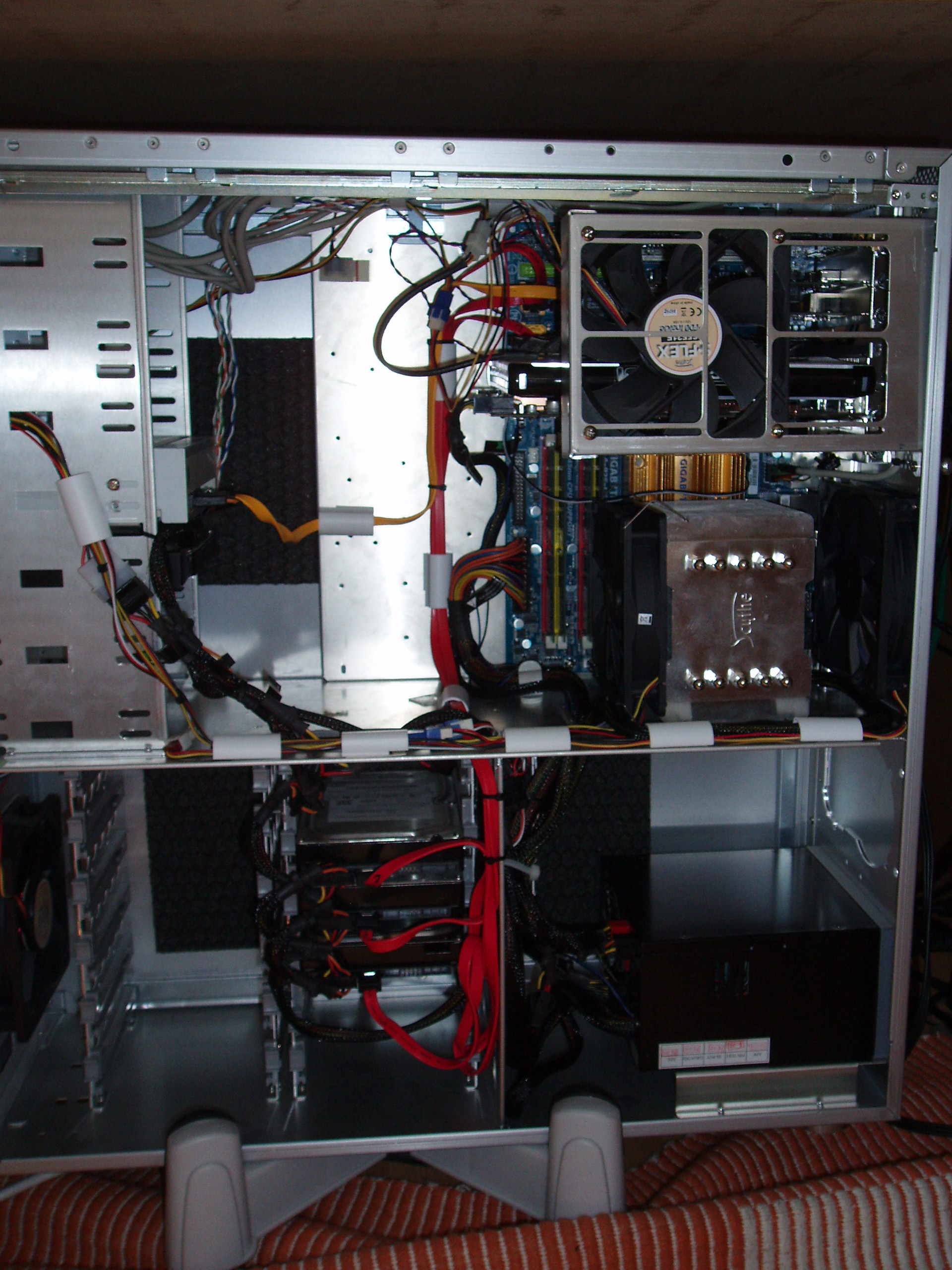

Hatte mir dieses Jahr auch ein nues Gehäuse geholt, damit ich die Kühlung besser hinbekomme.
Habe aber gerade noch ein paar Verbesserungen vorgenommen. Daher sind die Kabel noch nicht sauber verlegt.
Der CPU Lüfter bläst durch den Kühler Richtung rechten Ausblaslüfter. Der saugt die Luft nach aussen.
Der Lüfter im Seitenteil saugt oben die Luft raus.
Dies hat zum Ergebnis, dass meine 3870 mit AC S1 unter Last max 55 Grad warm wird.
Die CPU ( Kerne ) erreichen unter Last nicht mal mehr die 50 Grad Marke.
Ich würde auf jeden Fall erst mal in ein Gehäuse mit guten Kühlkonzept , leisen Lüftern und notfalls einer zusätzlichen Lüftersteuerung investieren.
Die von mit genannten Temps erreiche ich , obwohl die Lüfter auf ein Minimum heruntergeregelt sind.
Sehr wichtig ist auf jeden Fall, dass die WarmLuft sauber raus kann. Dazu gehört eigentlich auch, dass man die Luft nicht durchs NT bläst.

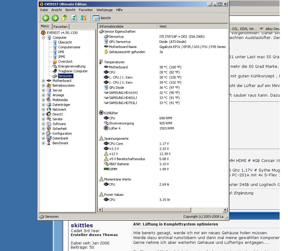

@skittles
ich habe kurz ein Bild von Everest gemacht.
Es ist quasi der normale Office Betrieb.
Ich habe noch für ein paar Minuten Prime gestartet. Zu mehr habe ich heute keine Zeit mehr.
Nach rund 5 Minuten waren die Kerne etwa bei 45 Grad angekommen.
Da bei der Rennsimulation mehr die Graka als die CPU belastet werden, stellt dies also kein Problem dar.
Unter der Last haben die Kerne etwa 40 bis 42 Grad.
Die Graka ( GPU ) kommt dann auf rund 50 Grad. Wenn wie jetz die Aussentemp höher ist können es auch mal 50 grad werden.
