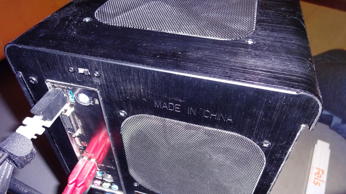

ich brauche Einschätzungen und Tipps. Ich möchte mein Kühlkonzept optimieren. Der Momentanzustand ist nicht leise und nicht wirklich kühl. Ich habe keine praktische Erfahrung mit den häufig empfohlenen Modellen, die sich auch noch in verschiedene Typen aufteilen.
Primäres Ziel ist Veringerung der Gesamtlautstärke und sekundäres Ziel ist eine Verbesserung der Grafikkartentemperatur.
Folgendes habe ich mir ausgedacht.
  • 1 Lüfter unten reinblasend: 120 mm, viel Druck und viel Volumenstrom, dabei möglichst leise.
  • 2 Lüfter hinten und oben rausblasend: 120 mm und 140 mm; Beide Lüfter müssen zusammen mehr Volumenstrom als unterer Lüfter liefern; Lüfter müssen moderaten Druck liefern.
  • 1 Tower-Kühler: mittlere Kühlleistung, relativ kompakt, sehr leise; Ausrichtung muss sowohl von rechts nach links als auch von unten nach oben möglich sein.
  • Wegen der Ästhetik wäre runder Lüfterrahmen wünschenswert, falls nicht nachteilig.
  • Beleuchtung ist nebensächlich, aber Weiß und RGB wäre wünschenswert.

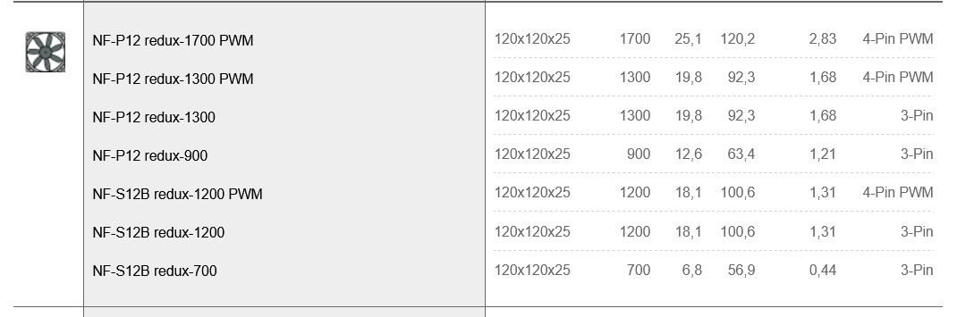

  • Unten 120 mm z. B. "NF-P12 redux-1700 PWM", größter Volumenstrom und statischer Druck, aber dafür am lautesten.
  • Hinten 120 z. B. "NF-P12 redux-1300 PWM", mittlerer Volumenstrom und statischer Druck, dafür etwas leiser. Oder doch eher "NF-S12B redux-1200 PWM"? Dieser Typ hat mehr Volumenstrom, aber weniger statischen Druck, was ich widersprüchlich finde.
  • Oben 140 mm z. B. "NF-P14s redux-1200 PWM", alle Werte sind im Mittelfeld.
Alternativ Noctua Chromax unten "NF-F12 PWM chromax.black.swap", hinten "NF-S12A PWM chromax.black.swap", oben "NF-A14 PWM chromax.black.swap"?
Oder wäre die Auswahl tendentiell zu laut? Wie gesagt, ich habe keinen Vergleich.

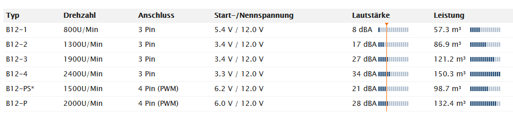

Von Eloop kämen z. B. in Frage unten B12-3 und hinten B12-2. Eine geeignete 140er Variante sehe ich bei Eloop nicht.
Von Bequiet unten "Silent Wings 3 PWM high-speed" (124.58 m3/h, 28,6 dBA), hinten und oben ohne "high-speed". Sind Shadow Wings auch empfehlenswert und leise?

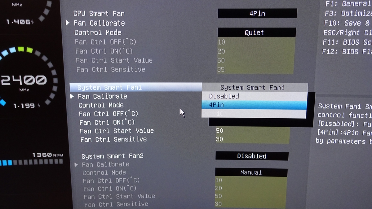

1) Welche Anschlüsse sollte ich nehmen, mit 3 Pins oder 4-Pin PVM? (Bios-Einstellmöglichkeiten siehe Bild.)

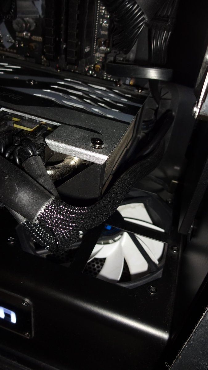

3) Die Lüfter sind mit Schrauben befestigt, die von außen nach innen eingeschraubt sind. Welche Entkopplungsmöglichkeiten sind bei meinem Gehäuse empfehlenswert? Die Silent Wings sind bereits entkoppelt, wenn ich das richtig sehe, weil Schraubaufnahmen aus Gummi sind?

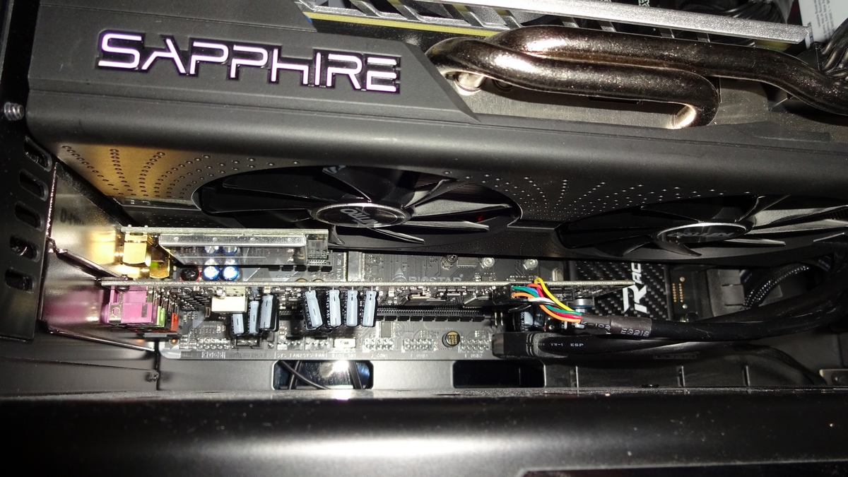

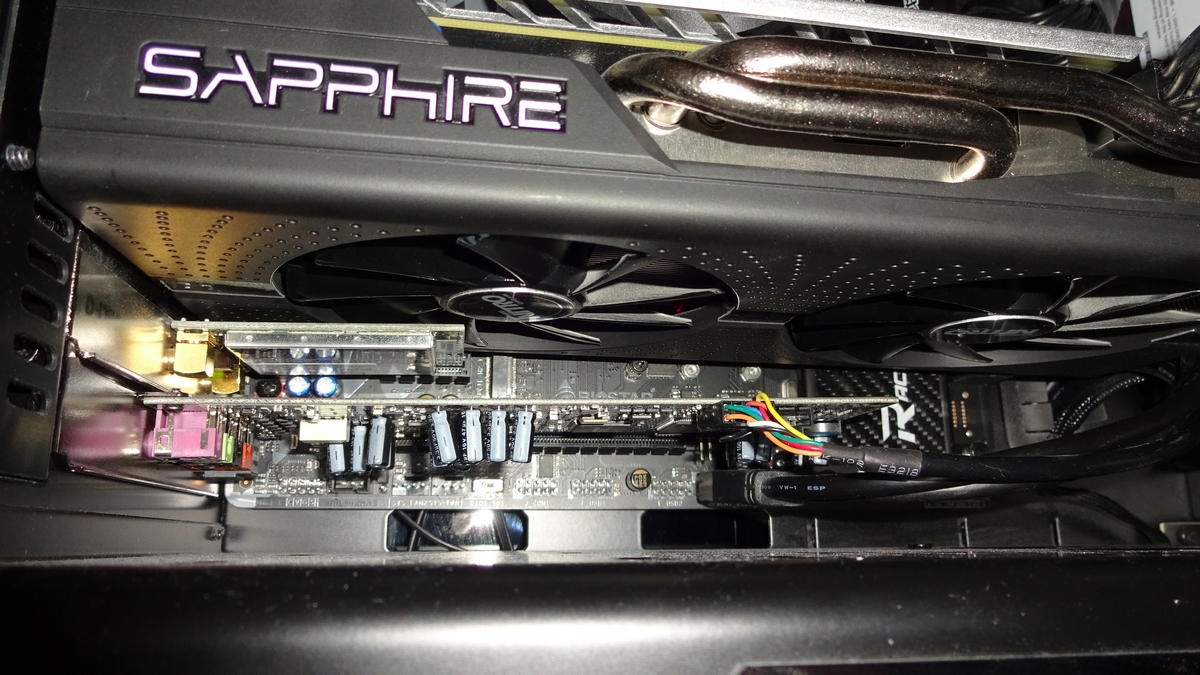

1) Mit einer anderen anderen Grafikkarte mit Lamellenrichtung nach vorn, statt wie jetzt nach links und rechts, welche Ausrichtung des Tower-Lüfters wäre dann von Vorteil, von rechts oder von unten?
Hintergrund
Die jetzige Grafikkarte (Sapphire RX580 Nitro+) wird ziemlich laut. Verlustleistung ist 160 W. Drehzahl liegt bei Last meist zwischen 1300 und 2000 RPM. Die Ausblasrichtung ist wegen der Lamellen nach rechts bzw. links. Das ist vielleicht nachteiliger als wenn die Lamellen nach vorn wären, oder?

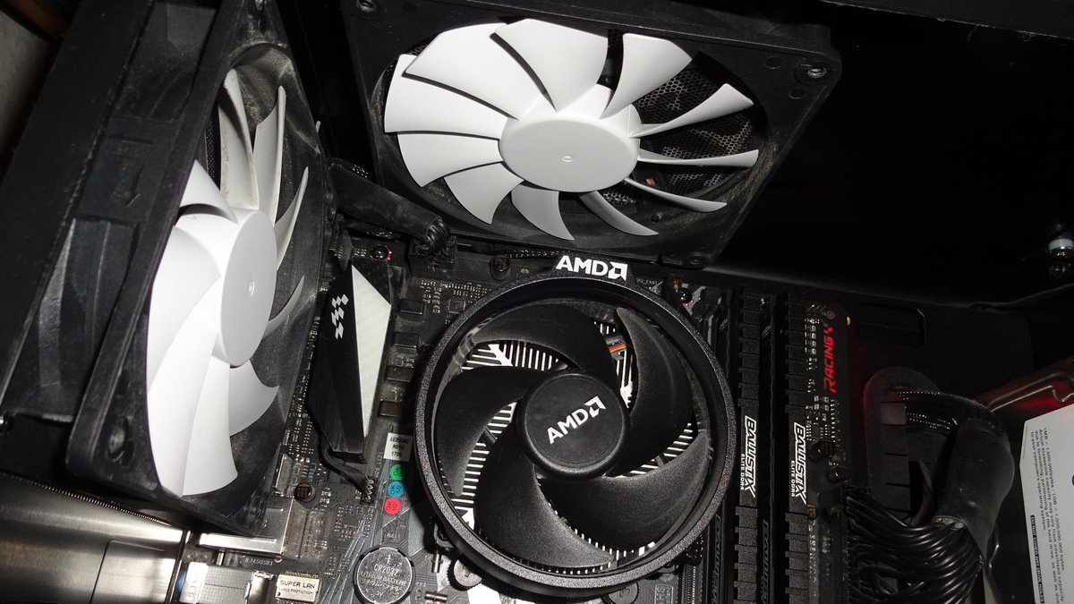

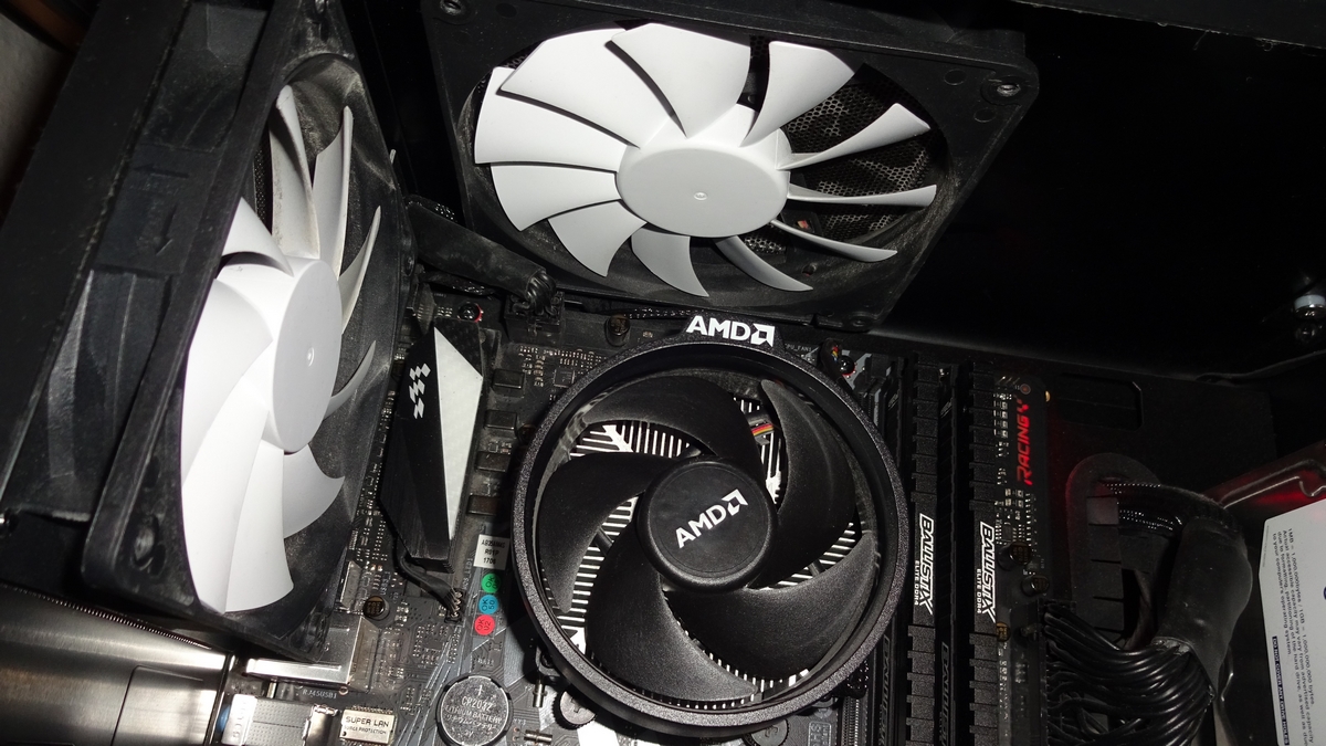

Der CPU-Kühler muss sowieso ersetzt werden. Er reicht aus, um den Ryzen 1600 zu kühlen, neigt aber schnell zu großer Drehzahl und damit Lautstärke.
Die Gehäuselufter sind deutlich hörbar, sogar ziemlich hochfrequent. Gefühlt dringt nicht viel Luft nach außen, aber ich habe eigentlich keinen Vergleich.

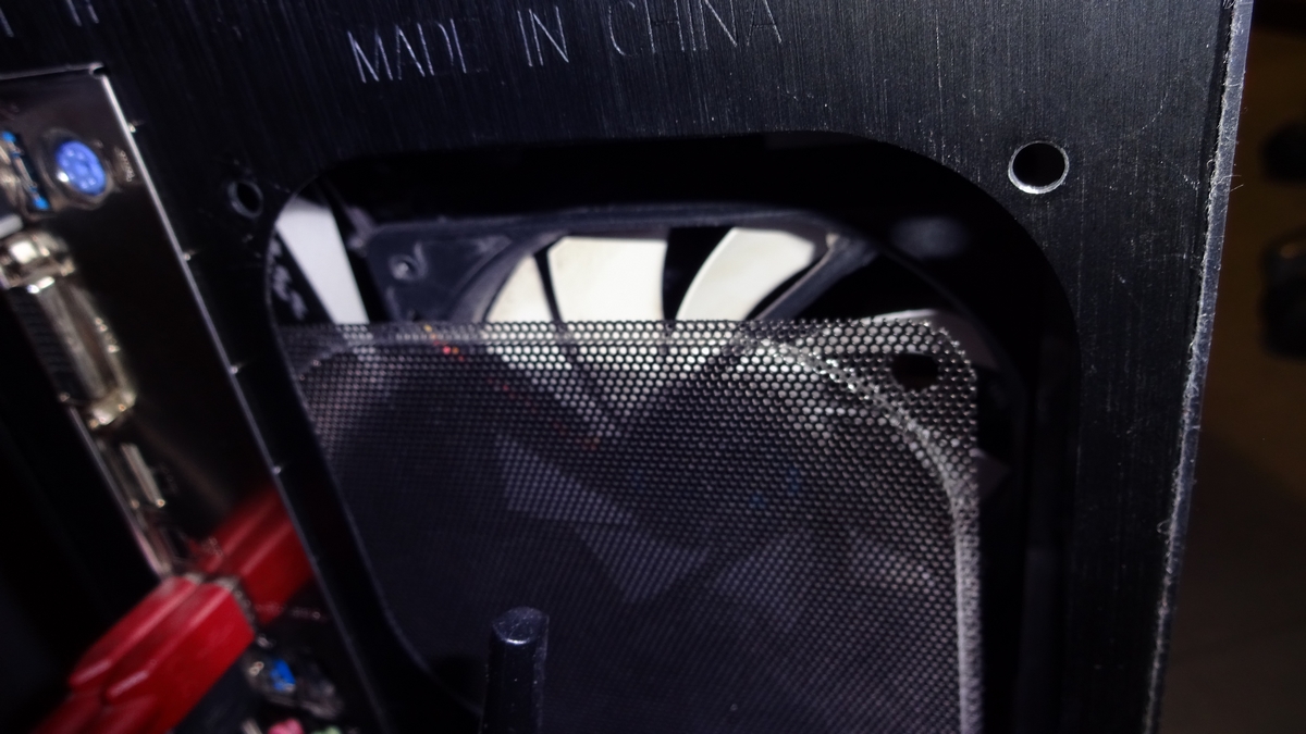

Möglicherweise verursachen die Schutzgitter zusätzliche Strömungsgeräusche.

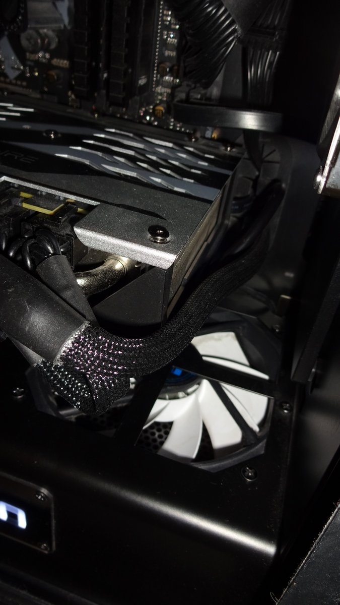

Unterer Lüfter (120 mm)
Er muss viel Luftvolumenstrom erreichen, weil das der einzige Einlass ist.
Idee: Ein Lüfter, der viel Überdruck erreicht, um - da er ansaugt - den Druckverlust von 1 Staubgitter unter dem Gehäuse, einigen Stromleitungen im Weg und von 1 Schutzgitter vor dem Lüfter auszugleichen. Wäre schön, wenn er dabei auch leise ist.
Lüfter für CPU
Idee: Falls Bauart Tower, dann sollte er von rechts nach links blasend sein, weil der Lüfter des Kühlers dann mehr Luft von rechts unten ansaugen würde, also die vorgewärmte Abluft der Grafikkarte, und damit den unteren Lüfter quasi unterstützen würde, die Luft vom unteren Lüfter in den oberen Bereich weiterzuleiten.
Andererseits sehe ich ein Risiko, dass er sozusagen "zu viel" von unten wegfördern würde und damit der Graka die frische Luft nur entziehen könnte. Oder wie seht ihr das?
Viel Platz ist auch nicht vorhanden. Insgesamt vertikal 15 cm und horizontal [...]

Aber weil sie auf der Außenseite ein Schutzgitter haben, müssten sie dennoch einen gewissen Druckverlust überwinden. (Die Schutzgitter möchte ich eigentlich nicht entfernen.) Welche Lüfter sind dafür geeignet? Wären hier Lüfter von Vorteil, die eine tiefere Anlaufspannung haben als 5 V?

Gibt es Verbesserungsvorschläge zum Anschließen? Momentan nutze ich die manuelle Lüftersteuerung des Gehäuses. Sie kann AUS, LOW und HIGH und hat 3 Steckplätze.
Das Mainboard hat insgesamt 4 Stück 4-Pin-Anschlüsse für 2 CPU-Fans und und 2 Case-Fans.
Schutzgitter
Schutzgitter mit weniger Strömungswiderstand theoretisch von Vorteil. Vorhandene Schutzgitter möchte ich eigentlich belassen, zumindest das Obere, weil sie nützlich sind. Gibt es vorteilhaftere Alternativen?
Überhaupt nicht widersprüchlich: Haste mehr vom einem, haste weniger vom anderen.
Die Luftgeräusche der NF-S12B redux-1200 PWM sind auf Vollgas gut hörbar, trotz angegebener 18,1 dB(A).
Richtig lautlos waren die Shadow Wing Low-Speed, aber die haben dann auch weniger gefördert.
Ja, siehe Bild. Wenn du 4 Stpck PWM hast, nimm halt PWM.
Vibriert der Lüfter, dann einfach mit Gummipins entkoppeln. Vibriert er nicht, schadet amtliches Anschrauben nicht.
Gitter sind nie ideal; nach Möglichkeit keine verwenden.

Erstmal habe ich nur den CPU-Kühler gewechselt und hier ein kurzer Zwischenstand: Es lag anscheinend weder am kleinen Gehäuse noch den Lüftern, sondern am Boxed-CPU-Kühler, der wahrscheinlich den Luftstrom gestört hat (und sowieso viel zu laut gewesen ist).
Mit einem Tower-Kühler (Dark Rock 4) ist die komplette Gehäusetemperatur um 10 K nach unten gegangen, also alle Werte. Die Grafikkarte ist leicht kühler geworden, aber sie dreht dafür auch mit 400 Umdrehungen weniger, also schon sehr erträglich. Update: im manuellen 5V-Modus wird das System zwar leicht wärmer als im ursprünglichen Zustand, aber der Grafikkartenlüfter wird trotzdem schnell und laut.
