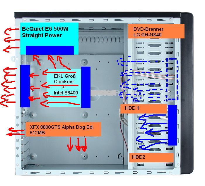

1x 800´er vorn und einen hinten.
Wenn Du die HDD´s nicht direkt über einander baust, brauchen sie auch nicht extra gekühlt werden.
Die Hersteller von Festplatten bauen ihre HDD´s so das sie bei Betriebstemperatur arbeiten, Die Temp. einer HDD sollte zwischen 35 - 39°C liegen, weniger und mehr sind eher schädlich.
3*Slipstream 800 = 2 vorne, 1 hinten
Etwaiger Überdrück, geht unter anderem über die Seite raus
dachte mir, dass wenn ich vorne einen luftzug von 2 800ern habe, dass hinten dann ein flotterer nötig ist um keinen hitzestau zu verursachen..
Ja wenn das Gehäuse ansonsten Luftdicht wäre - was es nicht ist - ja
Festplatten in den 5,25" nicht direkt untereinander - lass 1-2 Schächte frei

Habe dazu mal was gekritzelt wie ich es mir überlegt habe bzw momentan (auch ohne gehäuselüfter) angeordnet habe.
Die obere Festplatte (HDD1) ist bei mir ~10°C wärmer als die untere (HDD2).
Ich denke, das ist aber nicht herstellerbedingt, denn ich hatte sie mal mittig im gehäuse mit einem abstand von zwei slots zum brenner und einem slot jeweils zueinander ungefähr auf gleicher (+-1-2°C) Temperatur laufen, jedoch meiner meinung nach eine zu hohe temp (ca 45-50).
Also, wie kann ich beide auf eine gute Temp bringen bei gezeichneter Anordnung..
Hier die momentantan ausgelesenen Temps bei Anordnung siehe Bild:
HDD1: Western Digital WDC WD3000JS (300GB) bei 48°C
HDD2: Seagate ST3250823AS (250GB) bei 39°C
..ansonsten vielleicht noch interessant -> Grafikkarte: idle 54°C und unter Last um die 60°C
Ist ein runtergeregelter 1200er empfehlenswerter als ein 800er? Wenn nicht, dann bleibe ich bei 800ern..
Weitere Frage bzgl der warmen oberen festplatte ob evtl ein 2. Lüfter vorne (siehe skizze oben), z.b. ein leiser 500rpm slip stream zu raten sein würde, oder ob ich dadurch meinem Ziel eines leisen rechners nur schaden würde..
über den 500er liest man, dass er eigentlich kaum bis gar nicht wahrnehmbar sein sollte von der lautstärke..
Wenn aber jemand gesagt, dass ich mit den 2 800ern trotzdem gute temps hinbekommen würde und nen 3. unnötig ist, dann ist für mich die sache klar... will nur nicht, dass ich wichtige daten verliere wegen überhitzung der platte.
