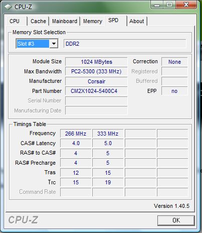

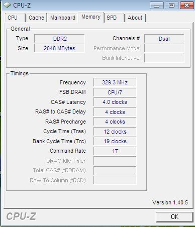

EDIT: Anbei ein Screen (1. "SPD") von cpu-z aus dem SPD lesend - is klar warum er default 5-5-5-15 ladet, sieht man mal wieder, dass man nicht das kriegt, was man kauft. ;) Allerdings frage Ich mich wirklich, wie Ich bei 2300 Mhz (siehe Screen 2. "CPU") und dem 533er Teiler im BIOS auf einen 7er Ram Teiler komme und folglich auf die 329 Mhz (siehe Screen 3. "Memory" - Memtest zeigt dabei die gleichen Angaben).
Eventuell rechne Ich ja auch irgendwas falsch?
Bei CPU-Takt (242*9,5=2304)/Ram-Takt(DDR 533) = (aufger.) 9er Ram-Teiler (und nicht 7) Dann die 2304/9= 256 tatsächlichen RAM-Takt (und nicht 329, was den 2304/7 entspricht). Den 7er Ram-Teiler hätte Ich ja bei DDR 667, dort bin Ich dann aber über 470 Mhz und Memtest spuckt laufend fehler aus, wobei wenn der "Ram-Takt-Teiler" eins höher als im Bios eingestellt wäre, dann müssten es bei der DDR 667er Einstellung (sprich angenommen dann 800) 384 Mhz sein.
@SPD: Ist bei meinen Mushkin zB auch so, kann aber durchaus Sinn machen, gerade wenn Riegel für schärfere Timings mehr vDimm brauchen, so wird sichergestellt, dass der Rechner zB nach einem CMosClear auch startet.
@RAM-Takt: hast Du C&Q an? Lt CPU-Z wird bei meinem AM2-System der RAM im Idle von 400 MHz auf 200 MHz heruntergetaktet...
CPU: Load 200x10 / Idle 200x5 mit rmclock gesteuert
@SPD: Naja aber wenn die Angaben stimmen, die Memtest (DOS) und cpu-z (Win) da ausgeben, dann mach der Speicher sogar DDR800 4-4-4-12 auf 1,85V mit. Warum also dann im SPD DDR667 auf 5-5-5-12 und nicht wie gekauft?
@RAM-Takt: Ja, im BIOS is CnQ an aber spätestens wenn Ich manuell takte, sollte das nicht mehr von Relevanz sein!? Ausserdem tritt das ja schon bei der Memtest Boot-DVD auf - da kann von CnQ noch keine Rede sein sondern es sollten alle Einstellungen wie im BIOS sein.
Das was Ich da gerechnet habe stimmt doch, oder nicht?
Eventuell rechne Ich ja auch irgendwas falsch? Bei CPU-Takt (242*9,5=2304)/Ram-Takt(DDR 533) = (aufger.) 9er Ram-Teiler (und nicht 7) Dann die 2304/9= 256 tatsächlichen RAM-Takt (und nicht 329, was den 2304/7 entspricht). Den 7er Ram-Teiler hätte Ich ja bei DDR 667, dort bin Ich dann aber über 470 Mhz und Memtest spuckt laufend fehler aus, wobei wenn der "Ram-Takt-Teiler" eins höher als im Bios eingestellt wäre, dann müssten es bei der DDR 667er Einstellung (sprich angenommen dann 800) 384 Mhz sein.
