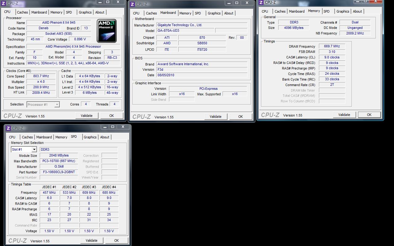

Update: Anhang mit CPU-Z Screen
Edit: Bios ist aktualisiert

Ist denn die richtige Betriebsspannung der Arbeitsspeichermodule im BIOS eingestellt ? Nicht die AUTO_Funktionen nutzen ! Bei deinen wären das 1.50 Volt .
Im BIOS:
MB Intelligent Tweaker(M.I.T.)
System Voltage Control auf MANUAL schalten.
DRAM Voltage Control auf 1.500 Volt setzen.

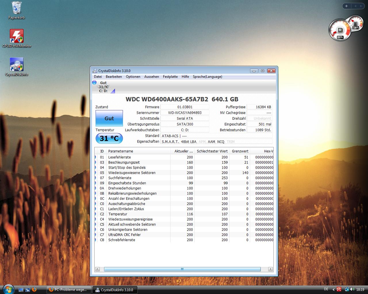

Mache bitte noch ein Screenshot von CrystalDiskInfo, um den Zustand der Platte einschätzen zu können (SMART-Werte).

CrystalDisk kann ich erst nach einer System-Neuinstalation machen, bringt das dann noch was?
Die SMART Werte zeigen den Zustand der Festplatte an. Sind diese Werte OK, kann die Festplatte als Ursache der Probleme ausgeschlossen werden.
Die Festplatte würde ich in den Kreis der "Verdächtigen" mit aufnehmen, da du schreibst, dass nach einer Neuinstallation das System eine Zeit lang fehlerfrei läuft.

edit: Crystaldiskinfo-Screen

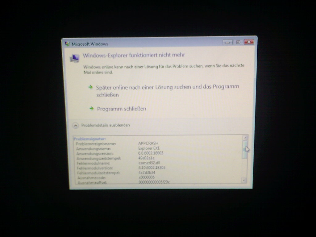

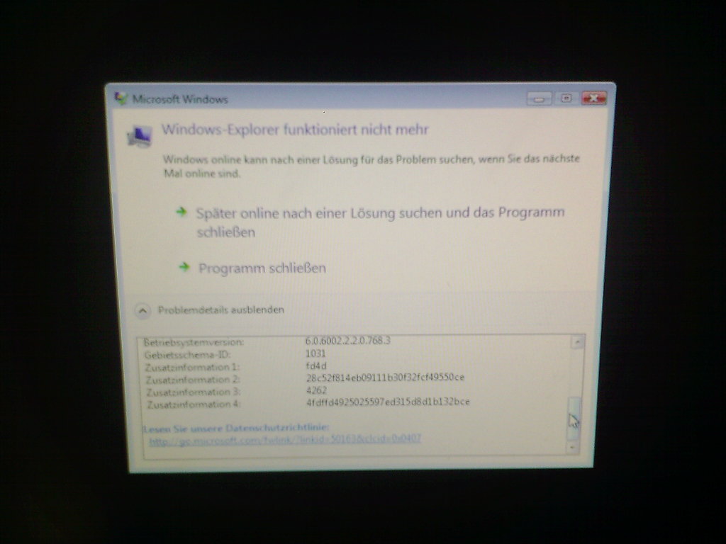

Grade hatte ich beim Start folgenede Fehlermeldung (siehe Anhang)
Dann kam ein Bluescreen mit dem Hinweis auf MEMORY MANAGEMENT.
Der nächste Start lief ohne Probleme.
edit: wobei: grade bekam ich die Meldung: Nvidia User Experience Driver Component funktioniert nicht mehr.

Beim Screenshot von CrystalDiskInfo sind die Hex-Werte (ganz rechts) nicht vollständig lesbar. Den Screenshot könntest du noch mal posten.
