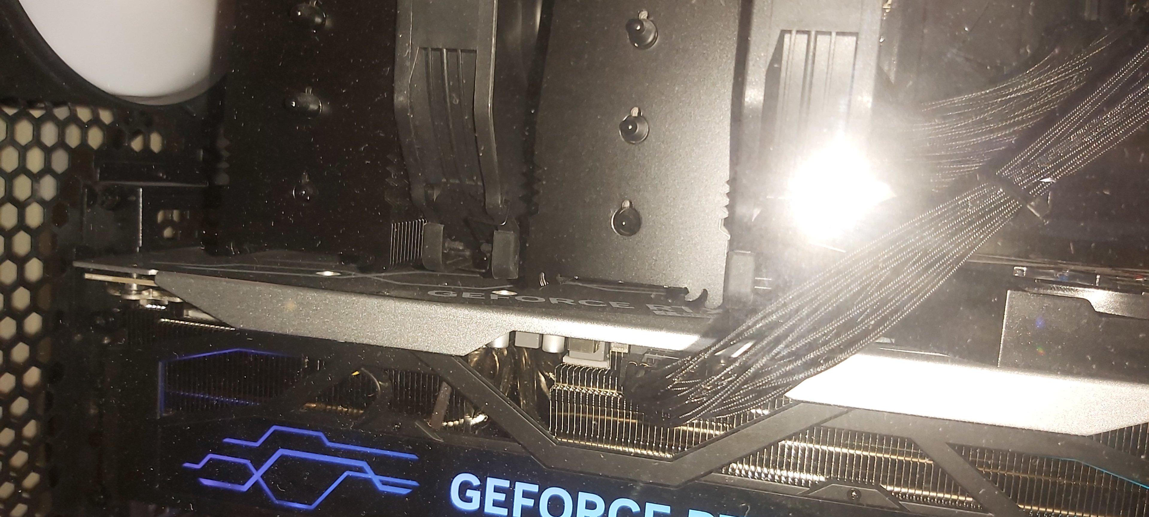

Hallo ich möchte gerne für meine RTX 4090 einen Winkel Adapter kaufen
Entweder Cablemod oder so ein WireView
Das Problem bei mir ist der noctua NH-D15 dazu im Weg da bei beiden nur der Weg auf der Backplatte Seite möglich ist
CPU ist ein Ryzen 5800x
Gibt es da was kleineres wo trotzdem noch genug Wärme abführen kann?
Mal ein Foto vom Problem ^^
Ein 120mm Doppelturmkühler, wenn der Unterschied zum Noctua für den Adapter reicht. Unbedingt die Angaben checken.
Empfehlung wie immer ein Peerless Assassin, der ist aktuell wieder erschreckend günstig zu haben für die Leistung und er ist etwas von der GPU weg versetzt. Ideal Standard 😁

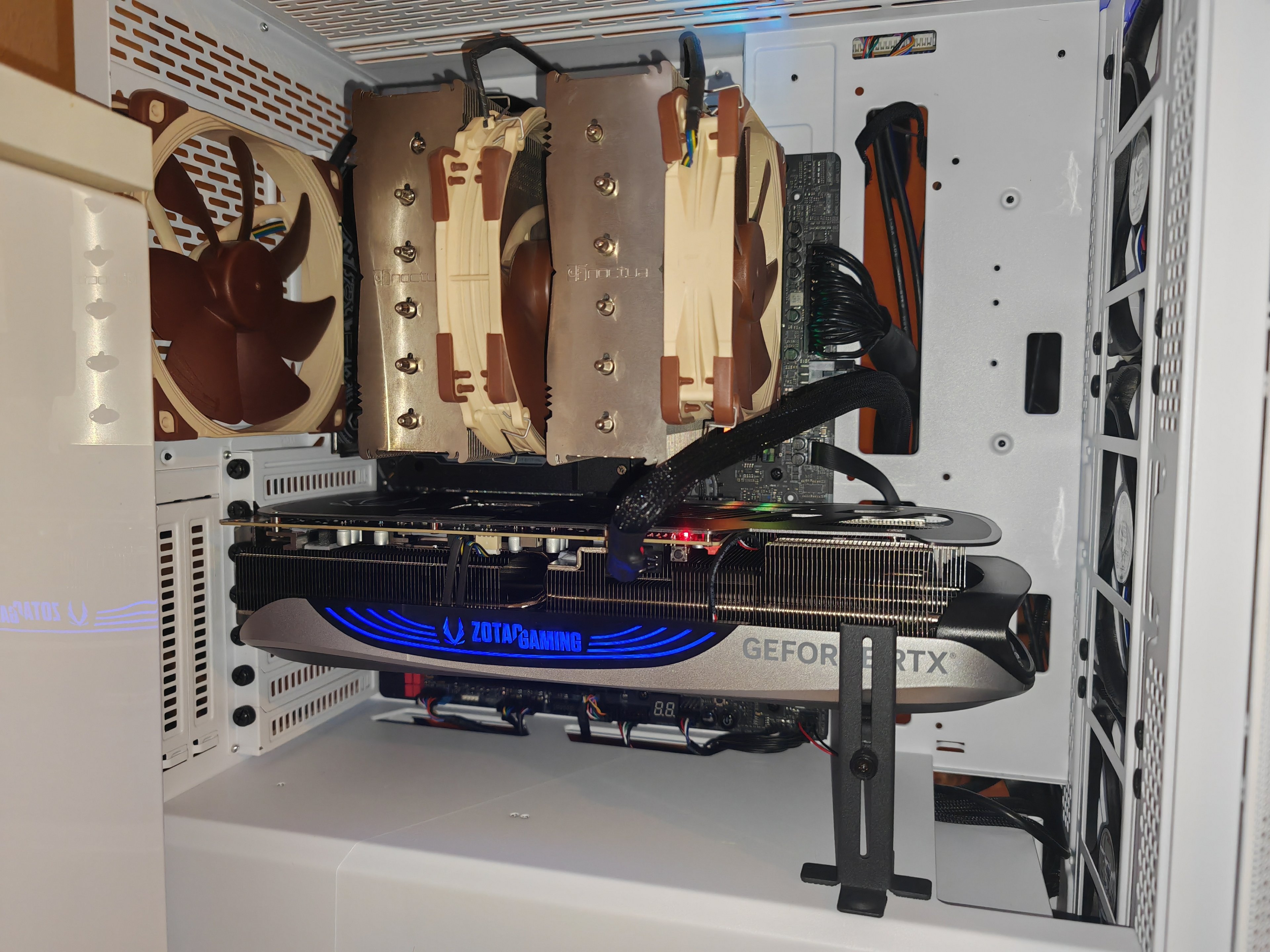

besteht die Möglichkeit den Lüfter höher zu montieren, durch Drehen auf der Halterung?
Habe auch den D15 und eine 4090, bei mir ist da wesentlich mehr Platz
könnte sogar problemlos den 180° Adapter nutzen
Habe auch den D15 und eine 4090, bei ist da wesentlich mehr Platz
Natürlich ist da bei dir wesentlich mehr Platz wenn die Grafikkarte erst auf dem (Norm-technisch) zweiten PCIe Slot steckt, statt auf dem ersten...
na ja, Norm hin, Norm her, ist bei mir der erste Slot :D
wollte nur die eventuelle Möglichkeit einer asymetrischen Form des Kühlers ansprechen
Na ja bei beiden ist der PCIe Steckplatz wohl gleich da ja bei beiden die erste Slot Blende vorhanden.
Wenn ich bei mir die GPU so einbaue dann hatte ich auch sehr wenig Platz und ich hatte einen ARO 14 und auch hier war die erste Blende vorhanden.
