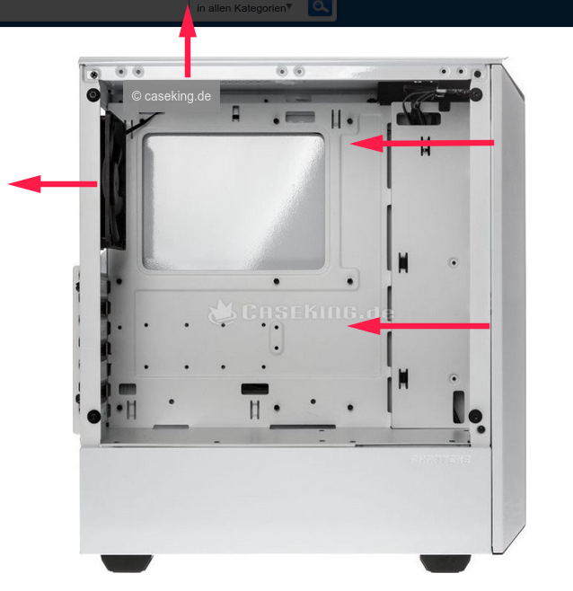

Also mein Case ist ein Phantek Eclipse P300. Ok hatte auch schon überlegt einen neuen Lüfter für den Kühler zu besorgen. Da ich auch bisschen Wert auf die Optik setze wäre ein RGB Lüfter ganz passend. Hättet ihr vielleicht einen der eine sehr gute Leistung bietet ? Weil ich bin mir da nicht ganz sicher, da es ja unterschiedliche Lüftertypen gibt, also welche für Airflow etc.
Ich würd bei deinem Case die Lüfter so Anordnen
Und für Bling-Bling mit anderen Lüftern, gibts solche Halo Aufsetzer.
