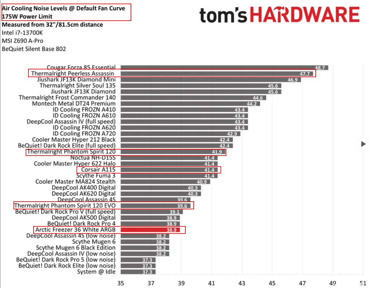

Hat sich beim Thermalright denn technisch etwas bei Peerless Assassin geändert zu folgendem Test oder habe ich das gedanklich falsch zugeordnet?
Grafik entnommen von hier: CPU-Kühler im Test: Arctic, be quiet! und Noctua von 35 bis 150 Euro im Vergleich
Reaktionen: Mar1u5 und -=:Cpt.Nemo:=-
@JohnMcLane87
Das ist eine Lautstärken-Messung. Da kommt es auf das Motherboard an bzgl. der Fan-Kurve.
Naja außer Lautstärke bleibt bei 150 Watt bei beiden doch nicht viel an Vergleichswerten über oder?
Ich meine Delta T wird sich bei der Last nicht oder kaum unterscheiden.
Man könnte sinnvollerweise noch gucken, ob es eine Grafik gibt, wieviel Watt gekühlt werden können, bei einer normalisierten Lautstärke. Aber auch das sollte bei 150 Watt nicht oder gar nicht ausschlaggebend sein.
Reaktionen: -=:Cpt.Nemo:=-
