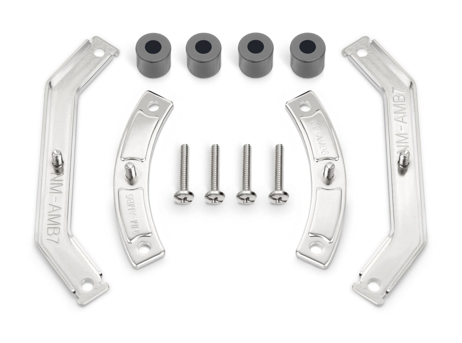

Der hier zitierte FAQ-Eintrag spricht eindeutig nicht vom aktuellen AM4, sondern von den alten AMD-Sockeln AM2(+) und AM3.
Ryzen benutzt ausschließlich AM4-Sockel und für das AM4-Kit von Noctua gilt:
Kühler kann um 90° gedreht montiert werden**
Um eine bestmögliche Kompatibilität und eine perfekte Ausrichtung innerhalb des Luftstroms im Gehäuse zu ermöglichen, kann der Kühler mit dem SecuFirm2™ System für AM4 auch um 90° gedreht installiert werden.**
**Die Möglichkeit, den Kühler um 90° gedreht zu montieren, hängt vom Freiraum rund um den CPU Sockel ab und kann daher von Mainboard zu Mainboard variieren.
Quellen:
https://noctua.at/de/nm-am4-mounting-kit
https://noctua.at/de/nm-am4-uxs-mounting-kit
@Fortatus

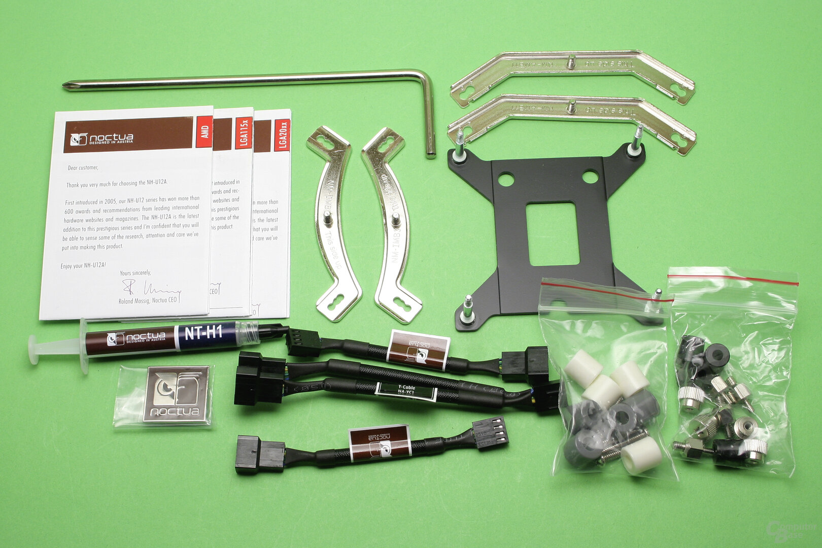

Es müssen halt zwei Montage-Brücken - eine Kurze und eine Lange - beiliegen.
Noctua NH-U12A im Test: Kühler-Oberklasse trotz 120 mm zum Luxuspreis
Auf AMD-Systemen ist keine um 90° versetzte Montage des Kühlers mehr möglich. Die passenden kleinen Haltebügel sind nicht im Lieferumfang des NH-U12A enthalten.
[Quelle: Noctua NH-U12A im Test: Kühler-Oberklasse trotz 120 mm zum Luxuspreis]
Prüfen ob sich jetzt beide Montage-Brücken im Lieferumfang enthalten sind:
Andernfalls mal an den Support wenden.
