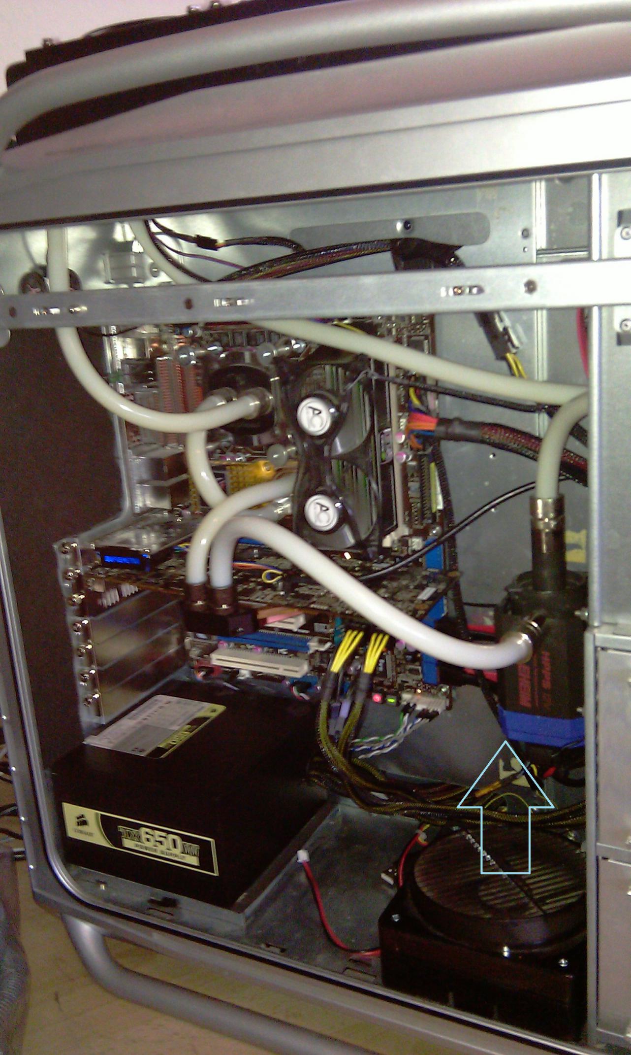

also ich habs in meinem cosmos folgendermaßen gelöst:

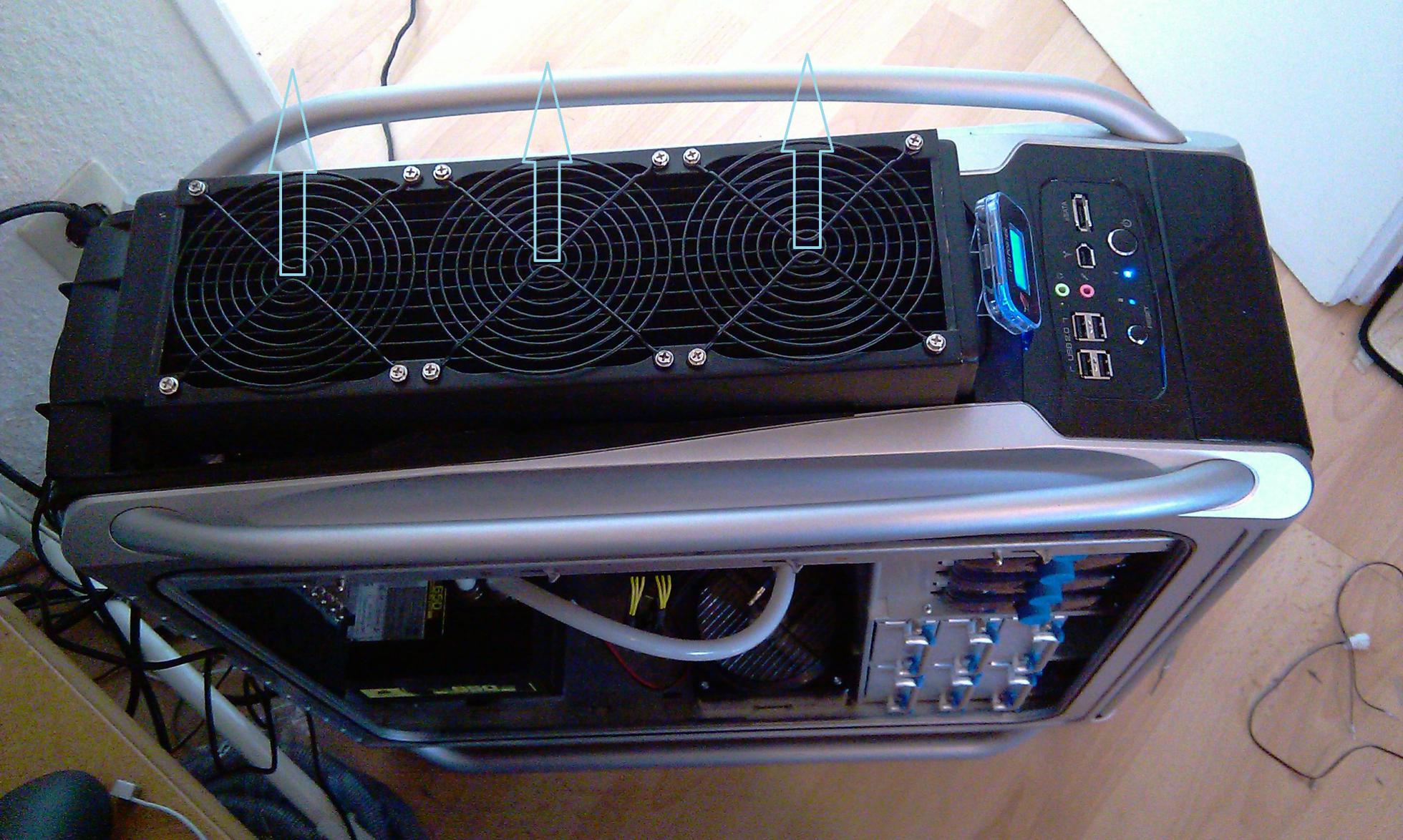

triple radi oben drinne (darunter freigeflext für den luftfluss). zwischen radi und gehäuse 3x120 mm lüfter von innen nach oben durch den radi pustend.
unten nen 120er drinne, der frischluft ansaugt und ins gehäuse schräg (45°) richtung graka / oben befördert.

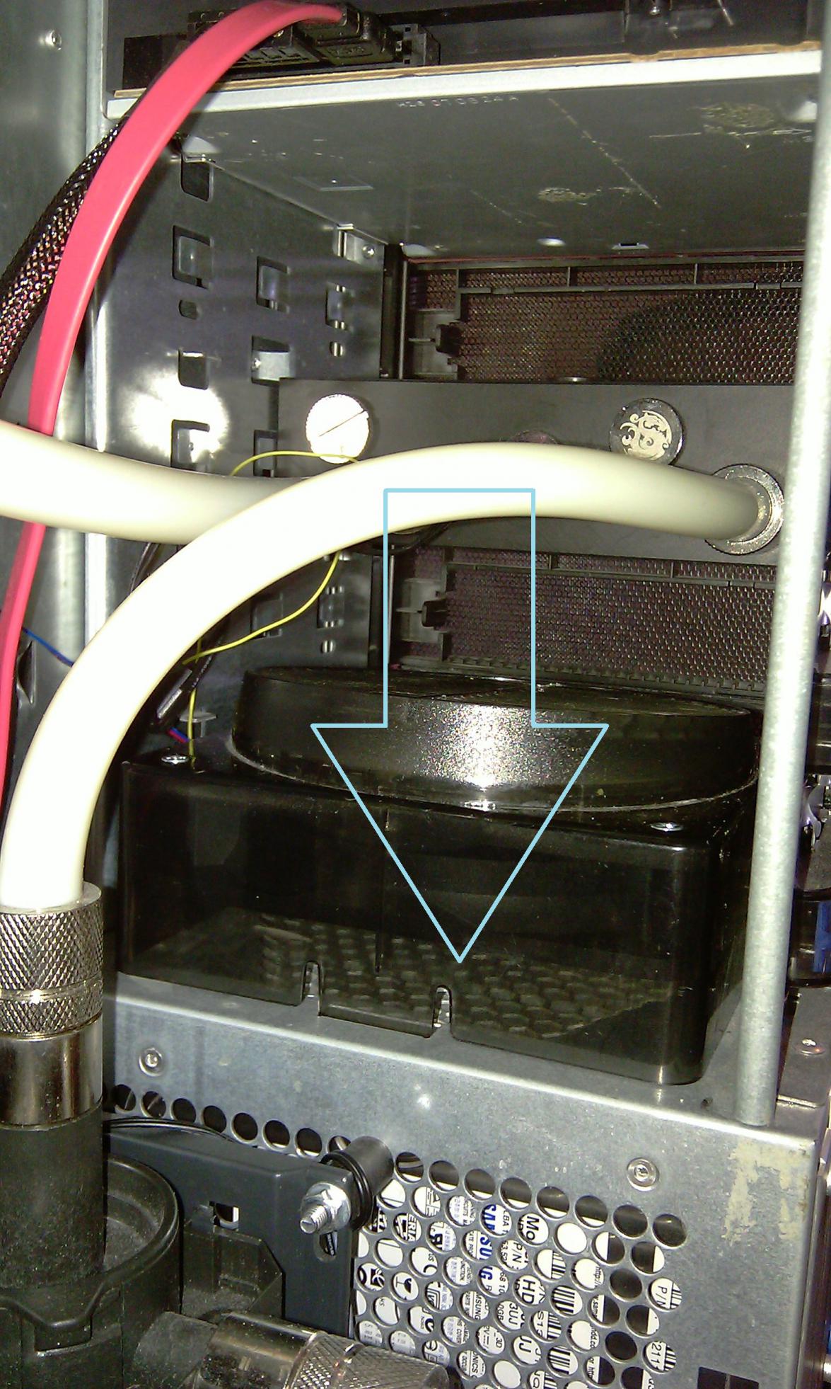

über den hdds sitzt der 5. und letzte 120er, der von vorne durch das mesh-gitter frischluft ansaugt und nach unten auf die platten drückt (3 platten in der obersten reihe).
sonstige lufteinlässe wurden abgedichtet, damit ein luftstrom von unten nach oben zustande kommt.
der ramlüfter (nötig wegen 4x2 gb -> hs berühren sich -> enorme hitze ohne lüfter) und der hdd-120erbeeinflussen den luftstrom nicht negativ (habs ausprobiert mit abgeklemmten lüftern. abgesehen von nem bluescreen, weil der ram mangels belüftung in die knie gegangen ist, und >10° höheren hdd-temps, keine veränderungen).
das ganze läuft bei mir sogar unter last passiv, da die warme luft aufsteigt und frische luft von unten nach oben durch den radi nachzieht.
habs allerdings trotzdem mit 800 u/min laufen. einfach bessere temps und kaum lauter.
dir würde ich nach meinen erfahrungen mit der belüftung des cosmos empfehlen, einen luftfluss von unten nach oben aufzubauen.
vor allem nimm die kunststoffschiene vor der graka raus -> stört nur den luftfluss.
unten n 120er rein der luft von unten ansaugt. oben 2 120er rein, die die luft nach draußen befördern. cpu-kühler drehen und auch nach oben blasen lassen. hinten lüfter raus und evtl. abdichten.
über die hdds kannst du ja nen konstant langsam drehenden lüfter drauf machen und evtl nen luftkanal von vorne nach unten bauen (bin ich noch nicht zu gekommen, hab ich aber auch noch vor).

kompliment sp33d. gute lösung aber nur so aus neugierde warum haste den radi nich ins case verfrachtet ? schlauchprobleme oder wegen der optik? und warum bläst dein 120er auf die hdd`s würde ggf ein dünner scythe nicht unter den käfig passen um den sog nach oben zu verstärken? ansonsten ...wirklich saubere arbeit.

@Partybu3:
hab ne ganze weile nen saugenden lüfter über den hdds gehabt. allerdings warn die hdd-temps ziemlich mies. also lüfter umgedreht und siehe da: top temps. und die restlichen temps haben sich nicht verändert. leider gibt es keine möglichkeit, nen lüfter unter den hdds zu befestigen, ohne flexen zu müssen.
den radi hab ich oben drauf gepackt, weil er so im case keinen platz wegnimmt und das ganze sauberer aussieht.
@mausweazle:
man kann aber den luftstrom vergleichen. ;)
und ich hab dir einfach nur nen strom von unten nach oben empfohlen (welcher nicht durch den hdd-lüfter beeinflusst wird).
natürlich solltest du den cpu-kühler drehen können, sonst ist das ganze ja sinnlos.
um 90° gedreht könntest du mit nem guten kühler das ganze vielleicht sogar semipassiv betreiben (orochi oder so ;) )...
warn ja nur n paar tipps. was du draus machst ist deine sache. ^^
