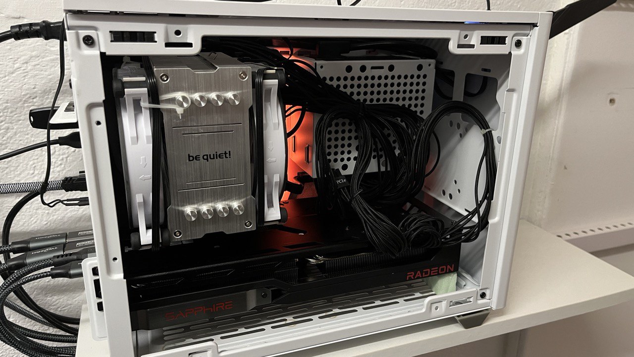

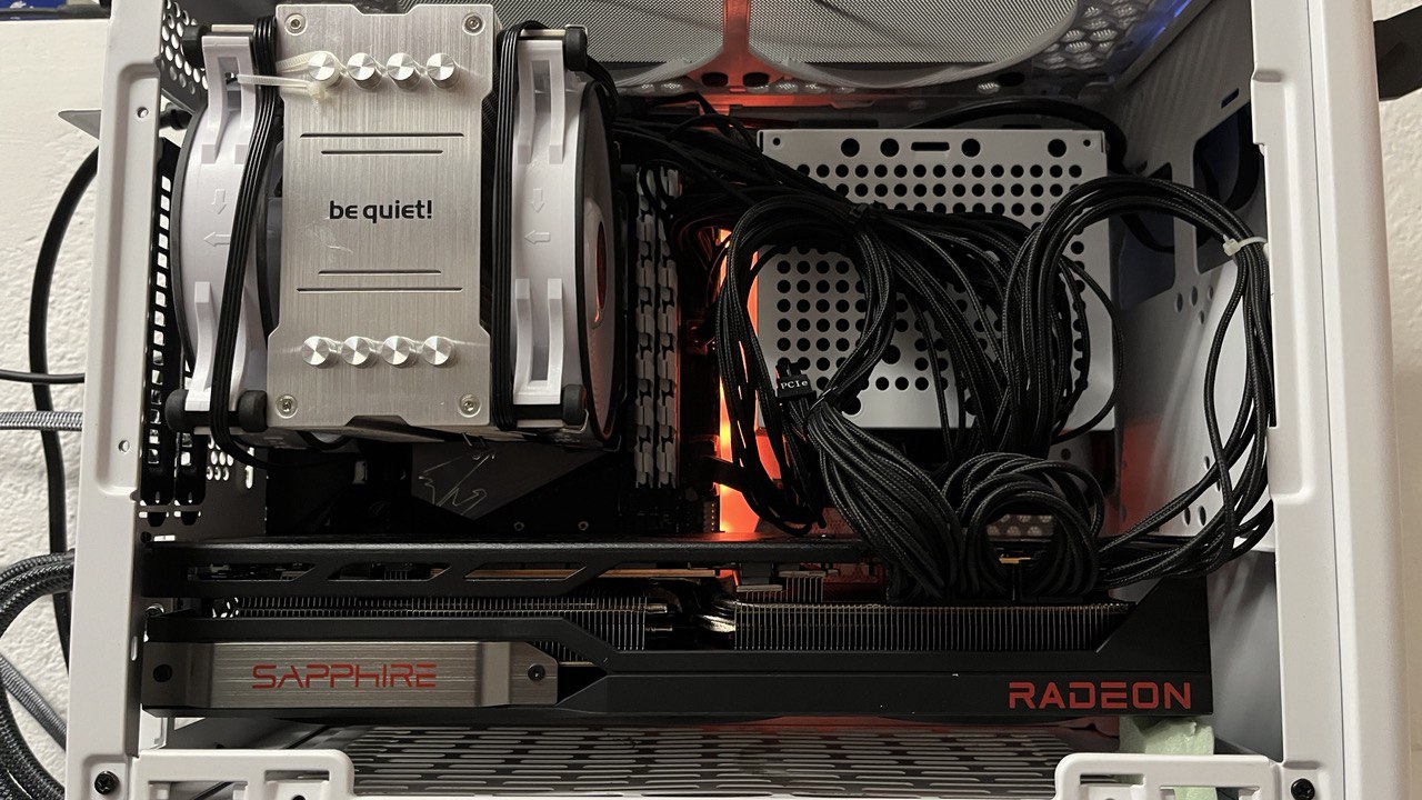

Ich habe ein Cooler Master N200 Case und würde gern die Kühlleistung etwas Optimieren. Gerade der 5800X3D wird schon sehr heiß da drin.
Bin für alles offen. Neuer CPU Kühler Gehäuselüfter etc. Wollte einfach mal eure Meinung hören was ich im Optimalfall noch rausholen kann. Wenns gar nicht anders geht muss halt ein neues Gehäuse ran.. wobei mir das schon sehr gut gefällt.

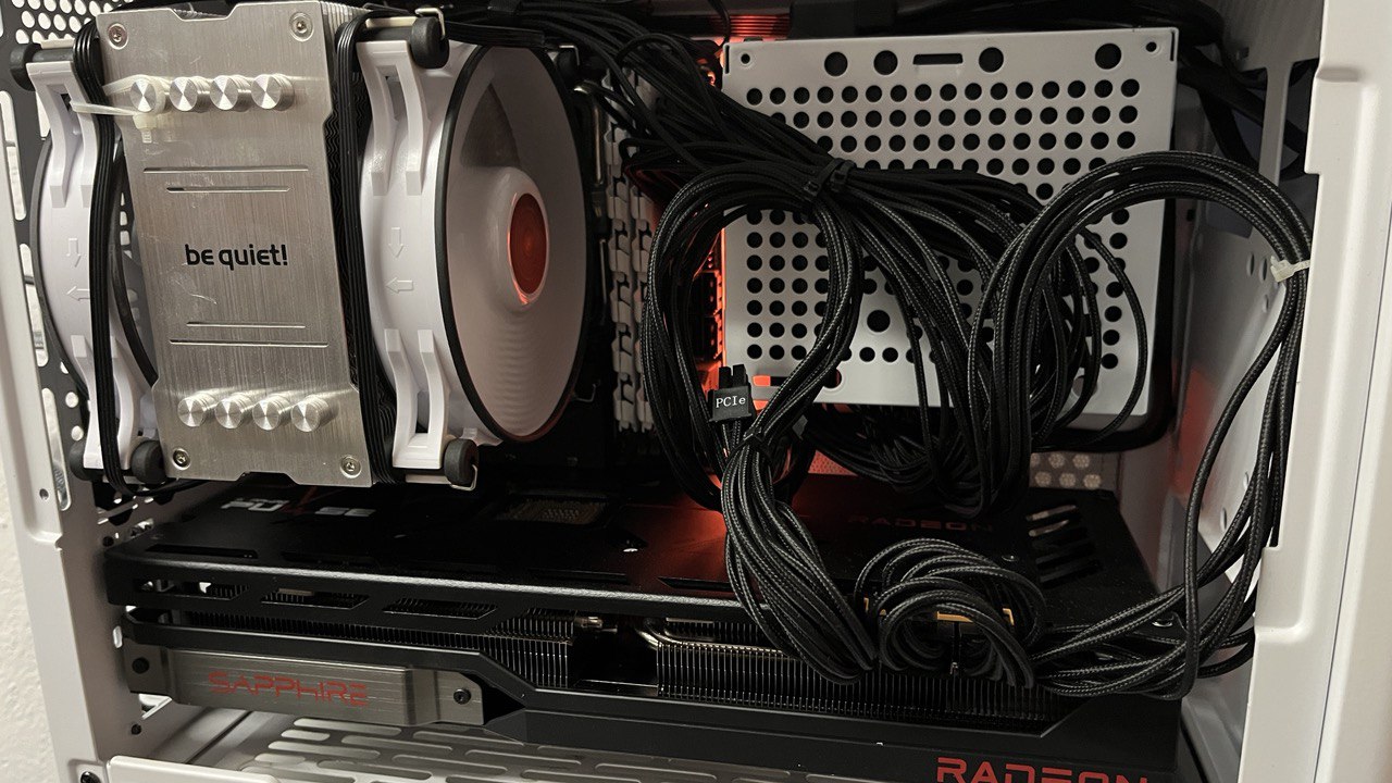

Würde gern die Kabel noch verstecken aber die sind so steif da hab ich angst ich mach die kaputt.
MFG Sunjy
Was sind denn deine Temperaturen?Lüfter unten haben bei mir noch für etwas bessere GPU Temperaturen gesorgt.
Die Fans oben passen wegen dem CPU Kühler nicht mehr?
Evtl. Ein Topblower, dazu die GPU vertikal. oben und unten Lüfter für den vertikalen Flow. So hab ich ein Build für eine Freundin gebaut, relativ kühl, war aber auch keine Leistungsstarke Hardware.
Also CPU wird beim zocken schon 80-83 heiß. Sobald ein Benchmark läuft direkt in 90Crad und drosselt.
GPU bleibt eigentlich konstant bei 75 unter last. Die CPU Lüfter sind die Silent varianten von Bequiet. Evtl auf die schnelleren wechseln?
ein Topblower der direkt von außen frischluft saugen kann wäre sicherlich ne überlegung wert ja.
das loote ich gerade aus.. teste gerade mit -25 bis morgen früh und dann mal sehen. Danach ist noch ein wenig Ram dran und dann bin ich Happy.
Wollte einfach nur schauen ob ich von der Temp ansich noch ein wenig was machen könnte.
Muss mal sehen was unten noch reingeht.. glaub da brauch ich ultra dünne Lüfter für sowas
Das müsste das NR200 sein, beim N200 würde da luftstromtechnisch deutlich mehr gehen. Beim NR200 besteht nicht mal die Möglichkeit, vorne Lüfter einzubauen. Bleibt dann also nur einen oben vor den CPU-Kühler zu montieren. Und den Kabelsalat würde ich aufräumen, damit der eh schon arg beschränkte Luftstrom im Gehäuse nicht noch zusätzlich behindert wird.

Ich würde den hinteren CPU Lüfter drehen ( saugt dann kalte Luft an) und den Vorderen in den Deckel setzen ( rausblasend)

Danke für die ganzen ideen.
Ich würde jetzt folgendes versuchen.
4x https://geizhals.de/scythe-kaze-flex-120-slim-1800rpm-kf1215fd18-a2201100.html?hloc=de bestellen und unter die GPU und in den deckel.
Diese weil 17mm exact das ist was unter die GPU passt. So drückt es die luft direkt in die GPU und dahinter durch.
Die CPU lüfter würde ich wechseln da diese nur 1100 rpm machen. Sind zwar quasi nicht hörbar aber PC steht im nebenraum und da darfs ruhig etwas lauter sein.
Ich würde dann 2x diese hier ordern. https://geizhals.de/be-quiet-pure-wings-3-pwm-high-speed-bl106-a3049966.html?hloc=de die machen 1000 rpm mehr
Dazu noch einen https://geizhals.de/be-quiet-pure-wings-2-bl038-a1345678.html?hloc=de den ich hinten von außen an das Case mache der die Heiße luft vom CPU Kühler noch mit raus saugt.
Optisch nich super sexy.. aber sieht man ja eh niht dahinter.
Könnte das ein wenig was bringen so? Ich erhoffe mir vor allem das die Luft im Case sich nicht so staut und aufheitzt und dadurch GPU und CPU noch ein wenig kühler laufen können :).
MFg und Danke.
