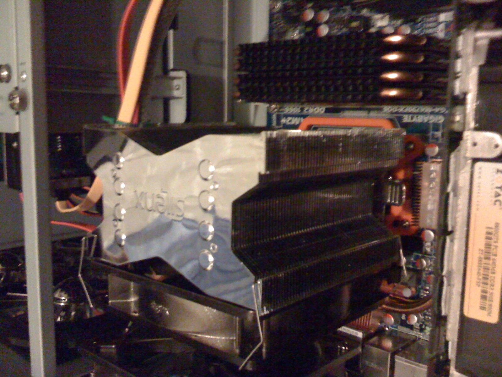

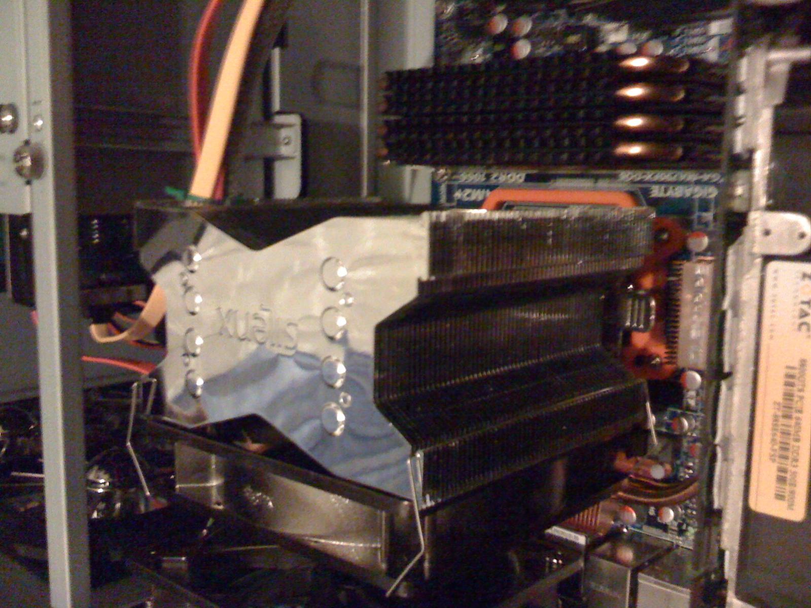

wenn ich heut abend heim komme mach ich ein bild und zeig euch was sache ist. dann seht ihr was ich meine wenn ich sage ich hab keinen platz für den lüfter auf der richtigen seite.

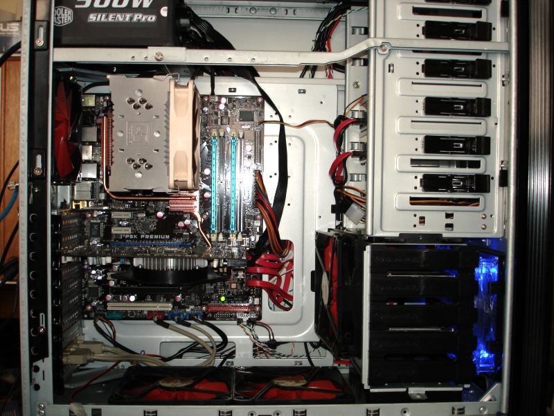

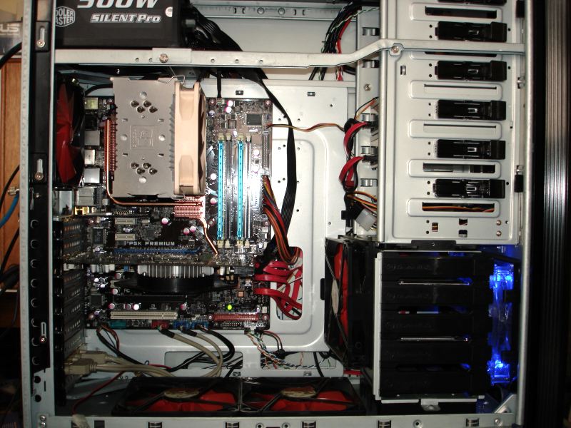

Ich habe den Noctua NH-U12P auf einem P5K Premium verbaut und der Lüfter sitzt nicht über dem RAM sonder vor dem RAM (Foto im Anhang).
Bin jetzt mal auf Deine Bilder gespannt und wo es da hakt, weil Bilder sagen mehr als Worte.
MfG Mikel
Edit: Hab jetzt mal gegoogelt. Dein Kühler mit Lüfter ist 125.4 mm lang (ein Monster) meiner ist 95mm lang.

hier das bild. bitte die schlechte quali zu entschuldigen das ist mit nem iphone geknippst.

Ich hab mir das jetzt alles noch einmal angeschaut und bedingt durch das Design von Deinem MB kann man da auch nicht viel ändern. Die Ram-Bänke sitzen sehr nahe an dem CPU Sockel.

Das Foto bestaetigt genau das was ich mir zusammen gegoogelt hatte ;) und die Speicher sehen noch hoeher aus als ich dachte. Da wuerde selbst das Drehen nicht funktionieren (was mit dem Noctua gehen wuerde).
