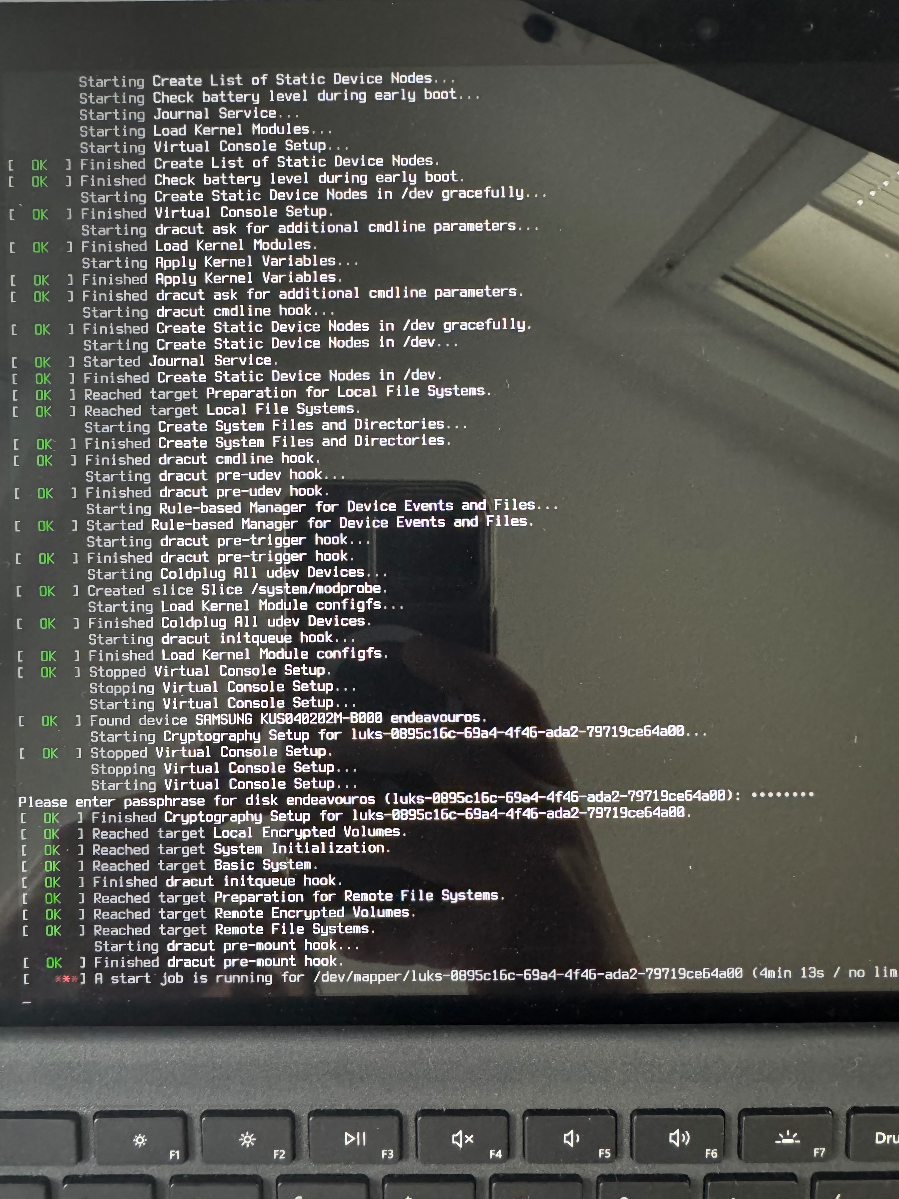

Hallo Leute,
Ich habe auf meinem alten Surface Pro EndeavourOS installiert, um mich an Linux ranzutasten.
Das verlief inklusive LUKS2 verschlüsselter btrfs Partition problemlos.
Da der Touchscreen nicht funktionierte, fand ich im Internet die Empfehlung den Surface Kernel zu installieren. Nach der Installation des Surface Kernels bleibt Boot hängen nach Eingabe der LUKS passphrase mit
A start job is running for /dev/mapper/luks…
Wobei es auch nach 45min nicht weiter geht.
Starte ich den normalen Kernel, der mit der EndeavourOS Installation mitkam, habe ich keinerlei Probleme.
Ich werde mit allen Google Ergebnissen nicht schlau. Was fehlt dem Surface Kernel um die Partition zu entschlüsseln?
Vielen Dank für eure Hilfe.
Grüße

Passwort lässt sich eingeben, also die Eingabe wird tatsächlich angenommen?
Ja, die Eingabe wird angenommen und danach kommt
A Start Job is Running…
Möglicherweise werden die falschen Boot-Parameter übergeben. Der Kernel braucht zwei Argumente, die im sagen, was er booten soll. Zum einen die ID der LUKS-Partition, und dann noch die der entschlüsselten Root-Partition. Da die LUKS-Eingabe funktioniert, wird die erste ID stimmen.
Wie wird der normale Kernel gebootet (Grub? Direkt vom Efi? Anderes?) Diese Argumente stehen dann in irgendeiner Config.

Außer den letzten zwei Zeilen scheinen die Einträge identisch zu sein. Wobei vor allem die Einträge zur LUKS identisch scheinen.
Eintrag Surface kernel
title EndeavourOS
version 6.14.2-arch1-1-surface
machine-id 58b4a788d7454f95931bc99658487ffa
sort-key endeavouros-6.14.2-arch1-1-surface
options nvme_load=YES nowatchdog rw rootflags=subvol=/@ rd.luks.uuid=0895c16c-69a4-4f46-ada2-79719ce64a00 root=/dev/mapper/luks-0895c16c-69a4-4f46-ada2-79719ce64a00 systemd.machine_id=58b4a788d7454f95931bc99658487ffa
linux /58b4a788d7454f95931bc99658487ffa/6.14.2-arch1-1-surface/linux
initrd /58b4a788d7454f95931bc99658487ffa/6.14.2-arch1-1-surface/initrd
Eintrag normaler Kernel
title EndeavourOS
version 6.14.7-arch2-1
sort-key endeavouros-6.14.7-arch2-1
linux /58b4a788d7454f95931bc99658487ffa/6.14.7-arch2-1/linux
initrd /58b4a788d7454f95931bc99658487ffa/6.14.7-arch2-1/initrd
