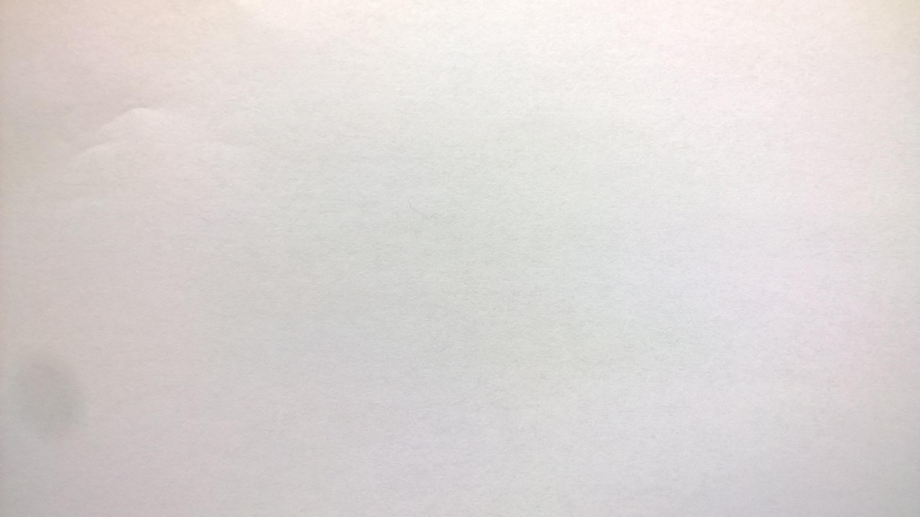

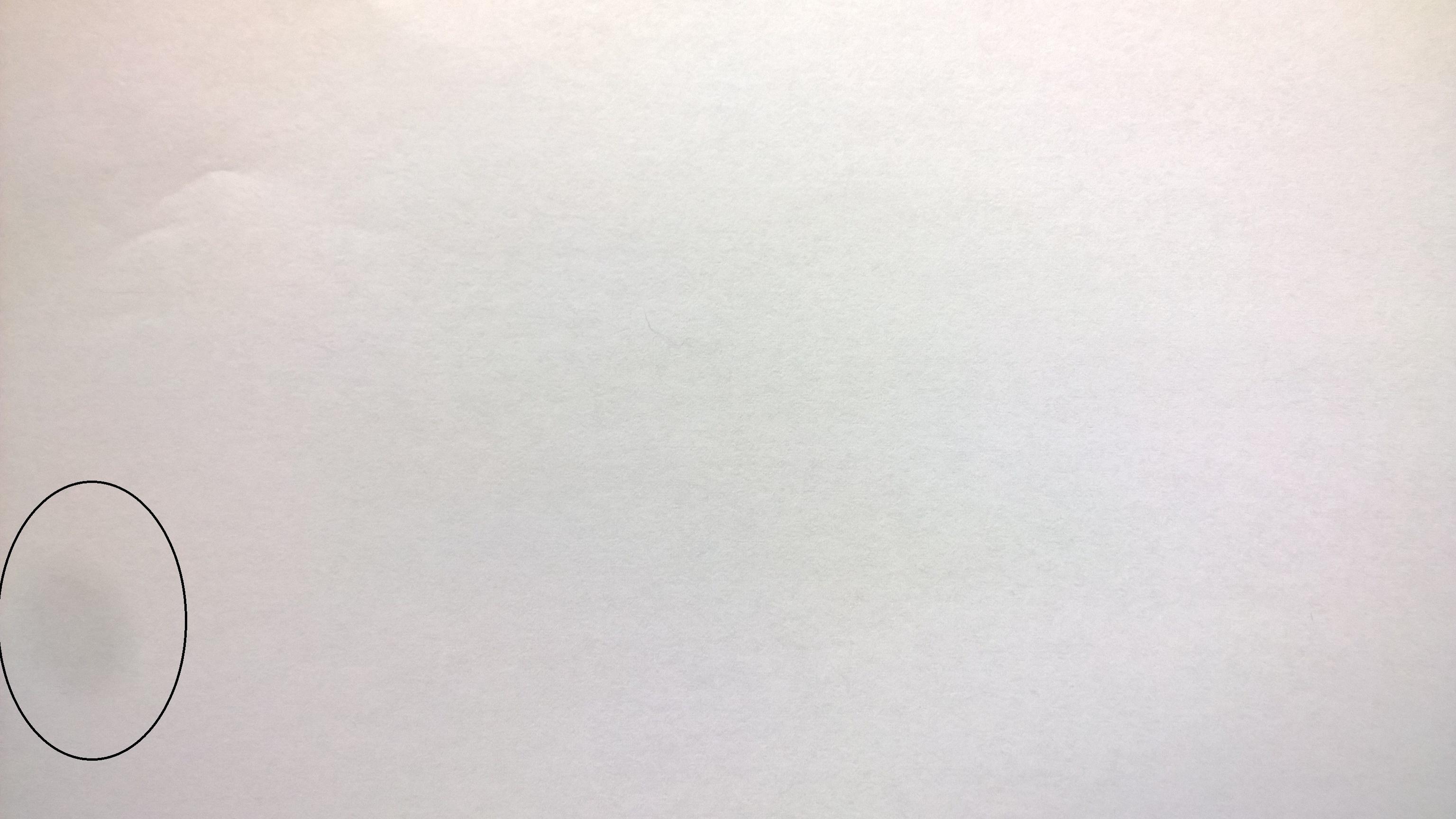

Ich musste heute zu meinen bedauern feststellen das die Kamera von meinem Nokia spinnt.
Bei Foto´s und Video hat diese unten einen Punkt (Schatten) und wenn ich mich bewegen bewegt er sich auch immer mit.
Habe auch schon Versucht alles zu reinigen hat auch nicht geholfen.
Hier mal ein Bild mit dem Problem (sehe Kreis ):
Handy wurde eingeschickt an arvato :( und jetzt heist es warten werde weiter Berichten.
Produkt ist im Service eingegangen und wird zur Reparatur weitergeleitet.
Die Reparatur Ihres Produkts wurde abgeschlossen
Produkt ist gestern um 22.04.2015 20:39 an DHL übermittelt worden.
Lumia 930 ist gestern wieder zurück gekommen, alles funktioniert wieder so wie es soll.

Ist ein Staubkorn. So unscharf wie es ist sitzt das irgendwo im Modul, aufm Sensor wär es deutlich schärfer.
mfg
Vielen Dank.
Weiß nur nicht wie das da hin gekommen ist :(.
Denke das es ein Garantiefall ist und die das reparieren. Hatte es am Samstag zur Post gebracht.
Das wird von Nokia/MS normal ohne Probleme getauscht.
Kam schon bei anderen Modellen vor und da gab es keine Probleme oder Kosten beim tauschen.
Das Kameramodul ist nicht gesondert abgedichtet, und dann kann da schon mal was reinwandern. Sollte zwar nicht passieren, kommt aber vor. Kenne ich von diversen Handys so... Nachdem das Gerät beim Service ist, ist eh schon das nötige getan.
