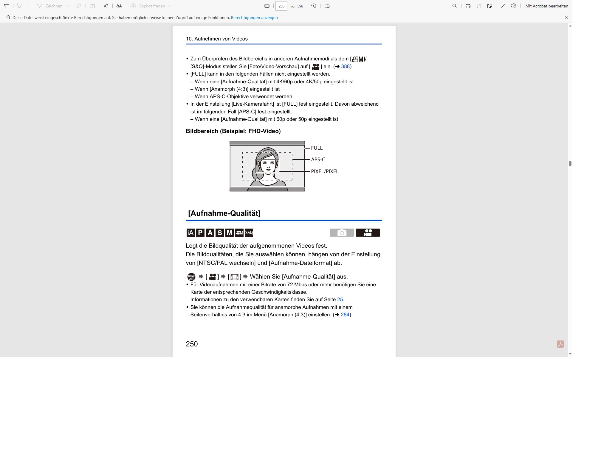

Bei 4K 50p und 60p Aufnahmen wird der Vollformat-Sensor nur auf APS-C Fläche genutzt:

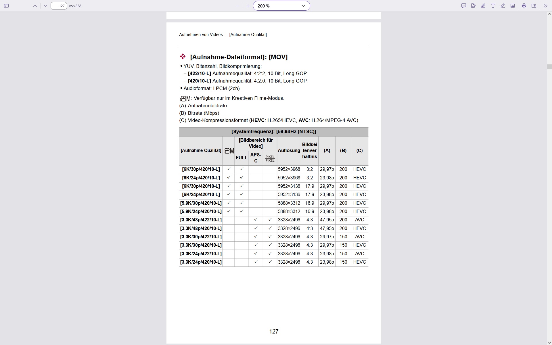

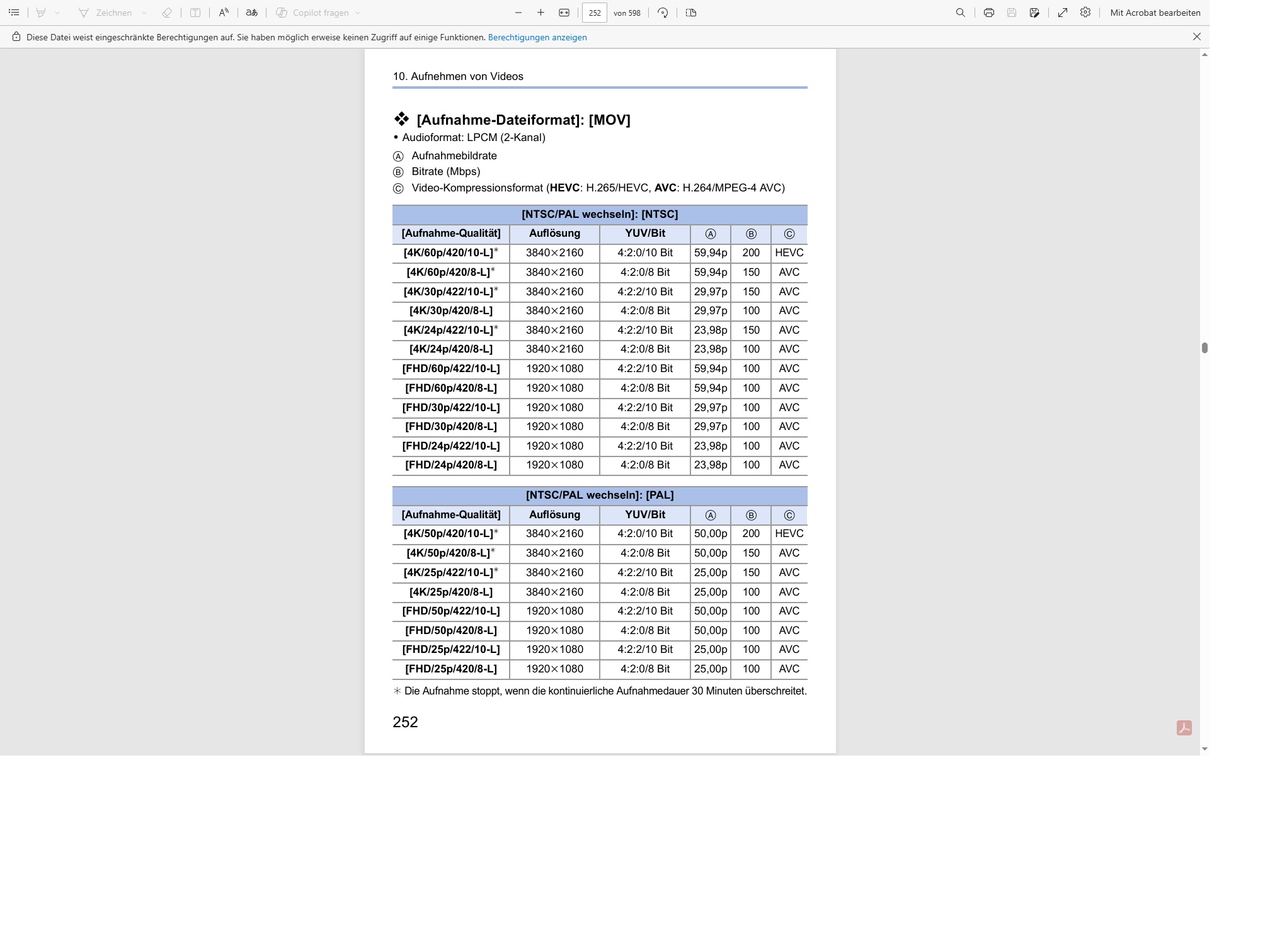

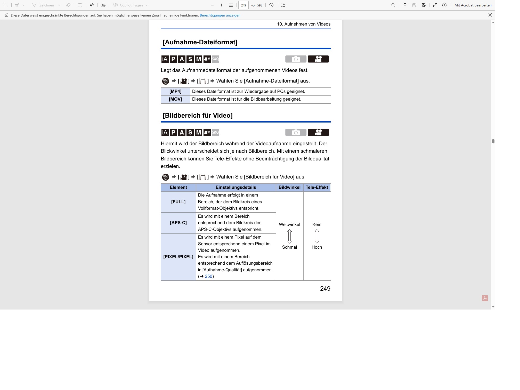

Angaben dazu aus dem Handbuch:

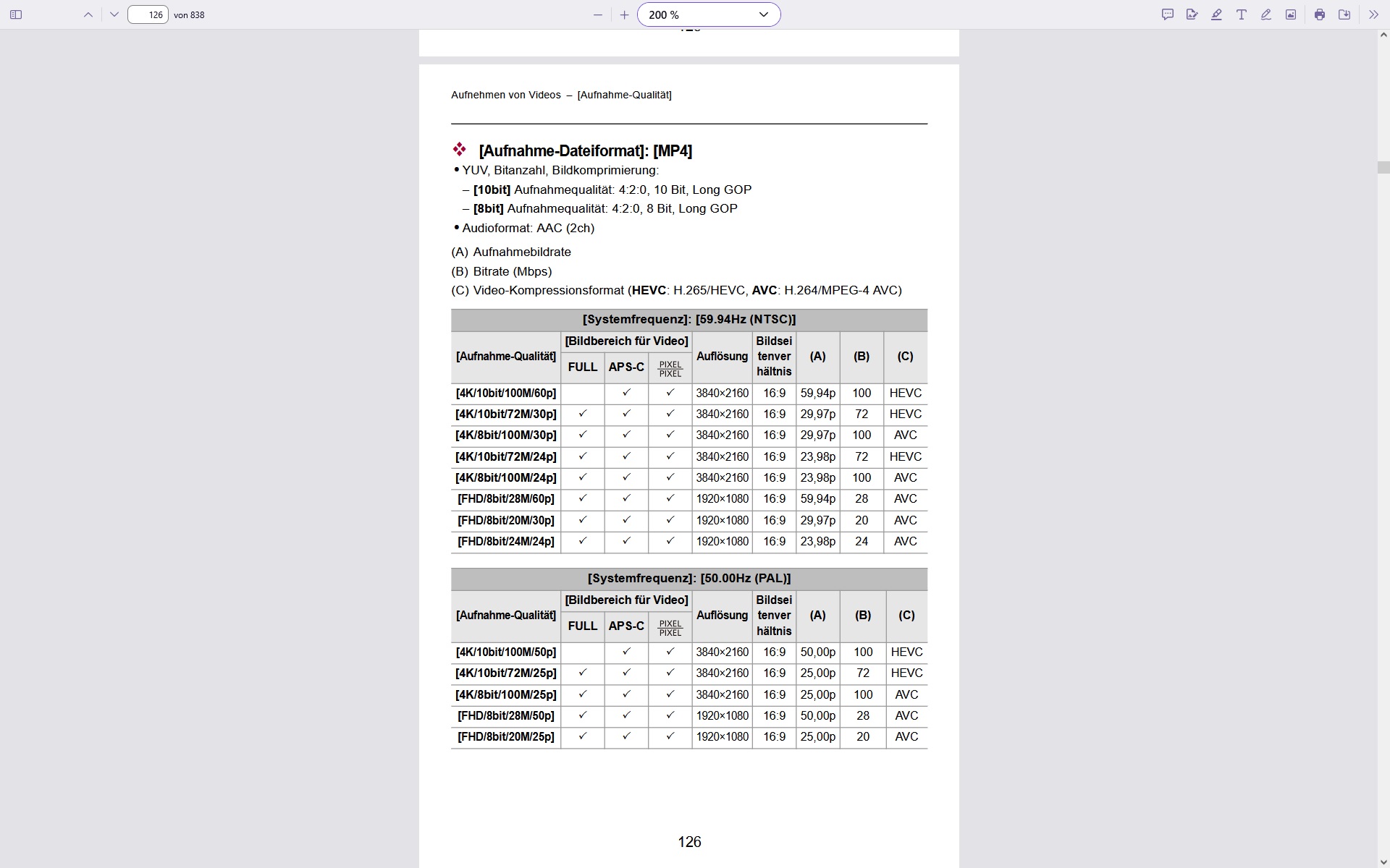

Wenn ich den vollen Sensor für 4K-Videos nutzen möchte, bleibt mir nur 24p, 25p und 30p.

Der Crop ist glaube ich schon richtig so. Bei der ersten S5 war das ja auch so? Und es hat sich offenbar nichts geändert. Einen gewissen Crop gibt es aber bei jedem Modus, sonst wär's Open Gate.

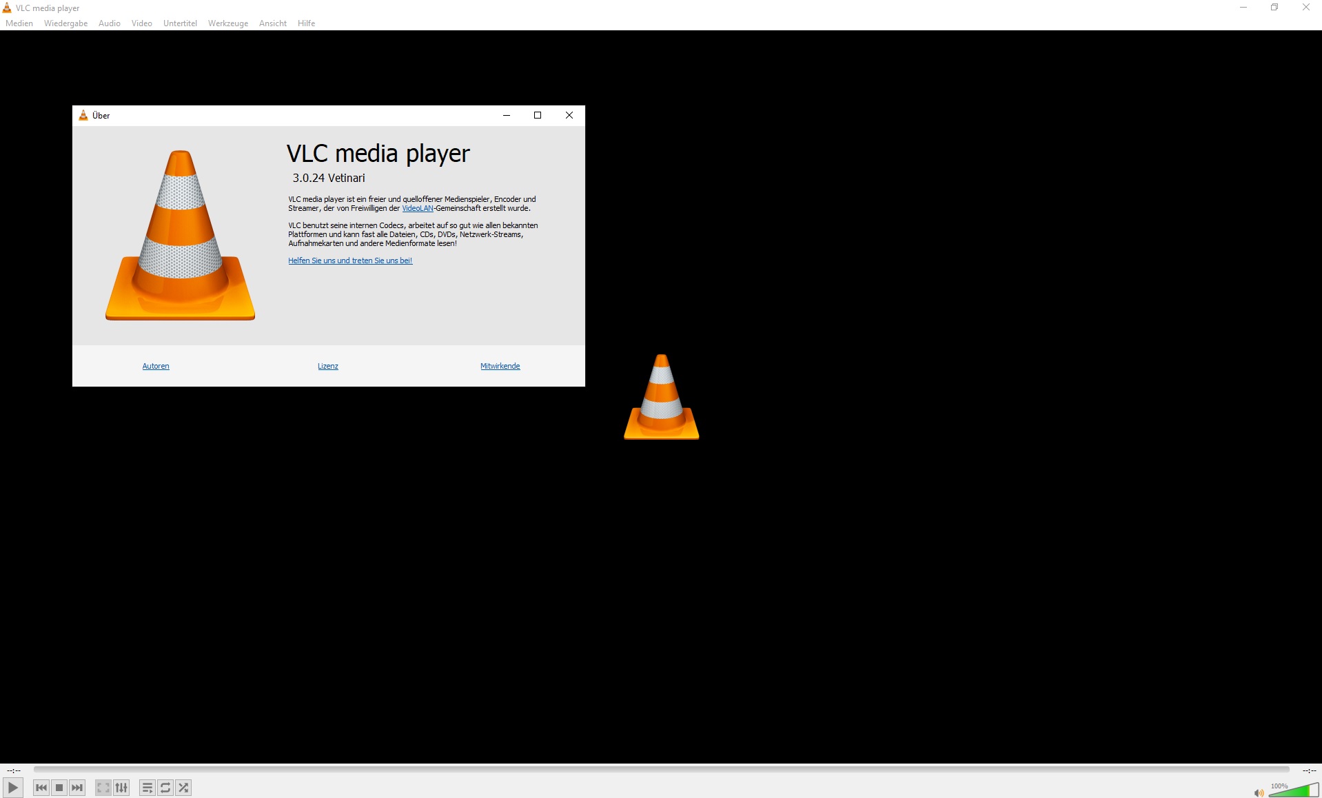

Aufnahmen am PC werden mit dem VLC Plus Player in der aktuellen Version 3.0.24 abgespielt.

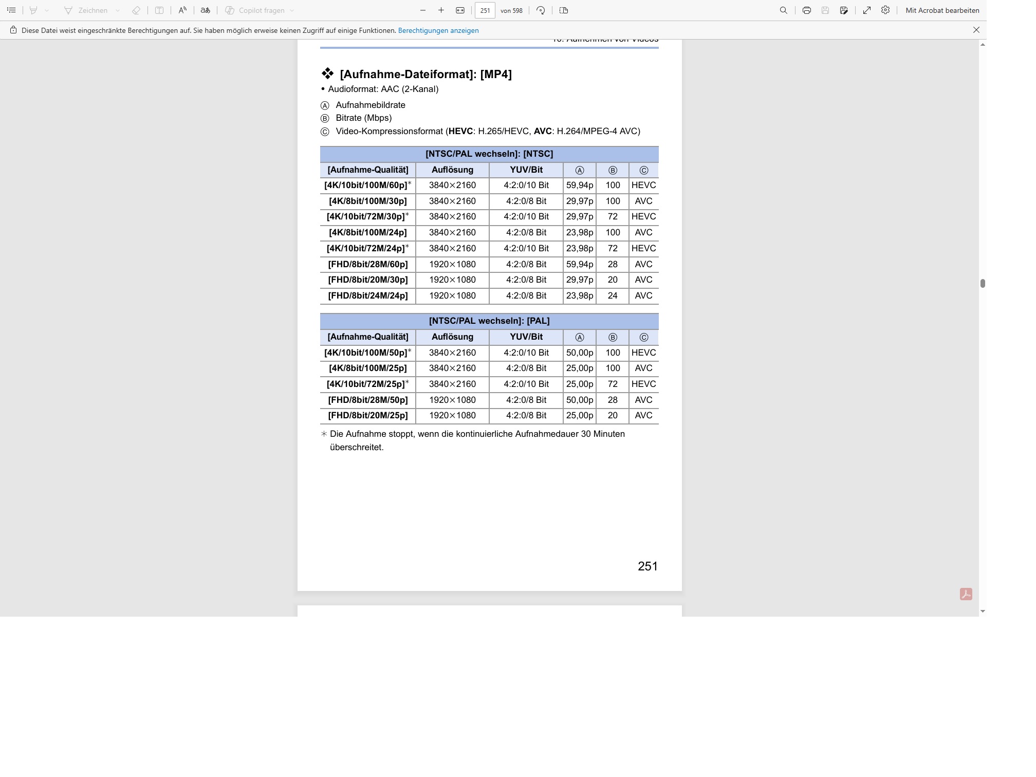

Wenn ich in den Kameraeinstellungen in das Dateiformat MP4 wechsle, erscheint auch der Hinweis, dass das MP4 Format für die spätere Wiedergabe am PC ausgelegt ist.
Im MP4 Dateiformat steht mir aber maximal nur die 4K Auflösung zur Verfügung. Aber selbst mit MP4 ist 4K am PC nicht rückelfrei abspielbar. Es ist weniger ausgeprägt als in 4K MOV, aber stärker als in 1080p MOV.

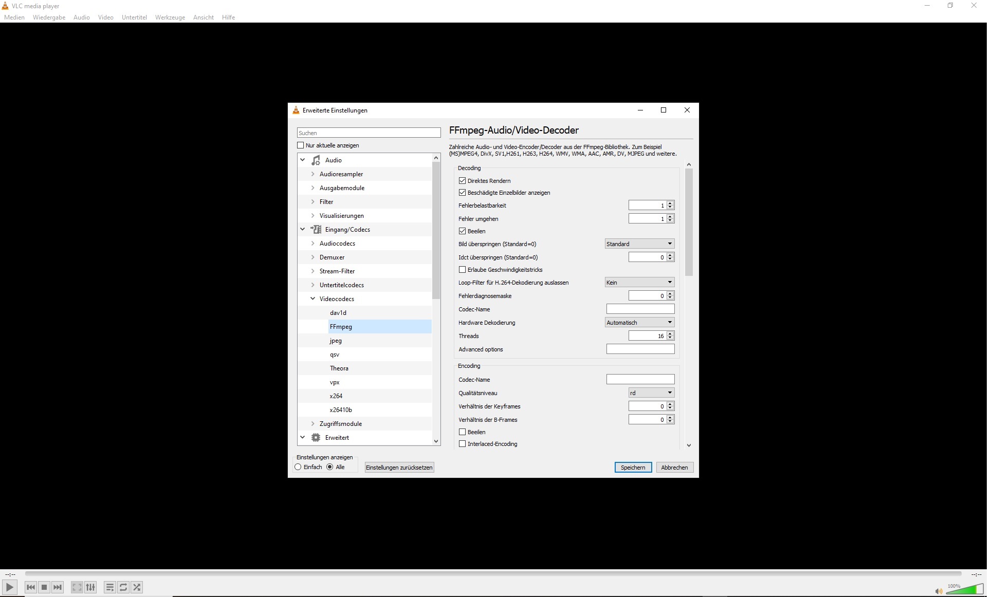

Gut. Hast du alles korrekt für die Hardwarebeschleunigung eingestellt? Dazu gibt es für diese Auflösung genug Tipps im WWW.
Ja, alles unter "Loop Filter für H.264 Coderung", "Threads" und "Hardware Dekodierung" umgestellt.
Nichts hat geholfen.

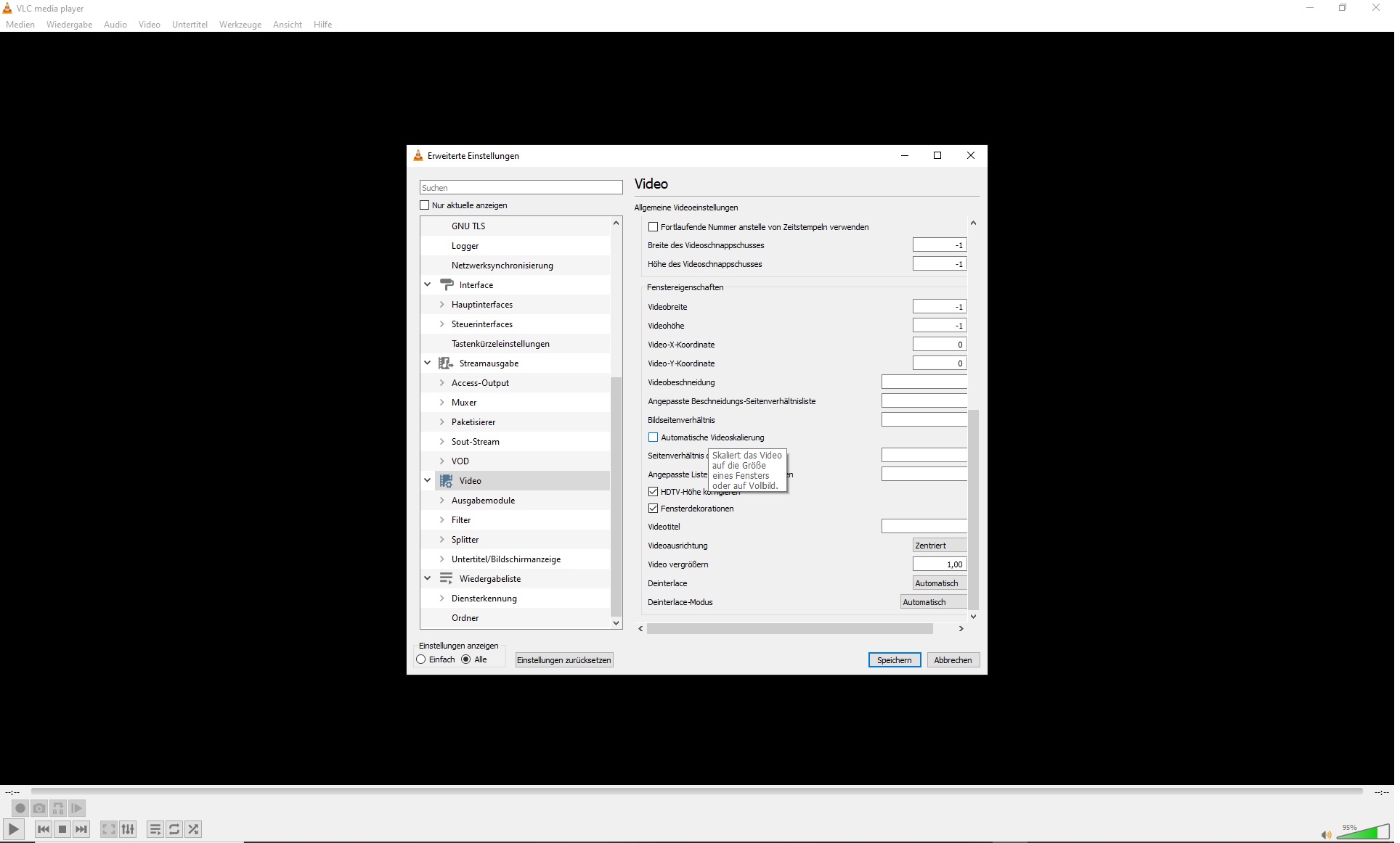

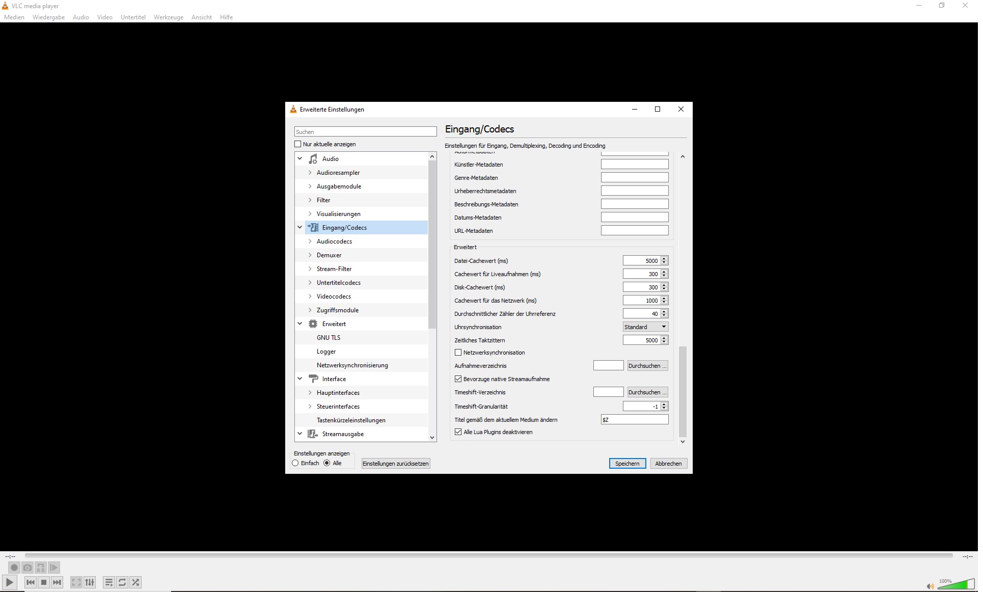

Ich habe jetzt im VLC Media Player nach dem zurücksetzen der Einstellungen nur den "Datei-Cachewert (ms)", ohne Anhaltspunkt auf die Größe der Erhöhung, von den voreingestellten 1000ms auf 5000ms erhöht. Damit läuft die 6K Aufnahme mit 30 FPS.

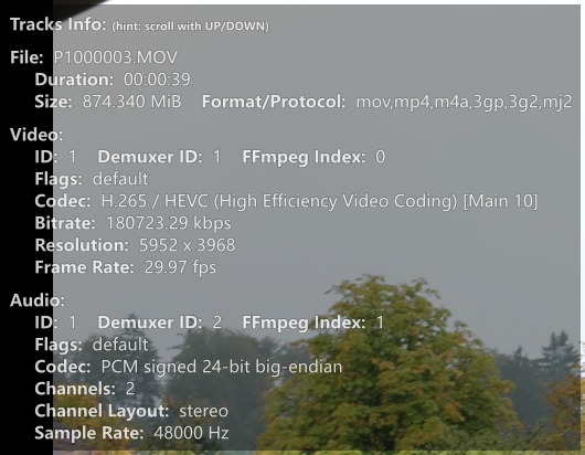

Ich habe in der Schwenkaufnahme zwei Wäschespinnen in der Bewegung ohne Hinetrgedanken in unterschiedlichen Entfernungen festeghalten und die einzelnen Leinen wabern bzw. Flimmern recht stark. Einzige Ausnahme ist hier eine deutlich ruhigere Darstellung im MPV-EASY Player V0.41.0.6. Habe mir hier auch bei jedem Player die Codec-Informationen während der Aufnahme einblenden lassen, ob bei der Wiedergabe etwas an der Auflösung der Aufnahme verändert wurde. Da ist mir nichts aufgefallen. Ich kenne mich noch nicht mit der Bild-/Videobearbeitung aus, gut möglich, dass hier die Software MPV-EASY Player V0.41.0.6 out of the box direkt nach der Installation das Video nachbearbeitet öffnet. Im Gegensatz zu den anderen Playern. Hier das Beispiel mit den Codec-Inforamtionen am MPV-EASY Player V0.41.0.6, die ich bei den einzelnen Playern bei der Wiedergabe kurz überflogen und abgegleichen habe:

Ich habe den Haken bei "Automatische Videoskalierung" deaktiviert und das Flimmern der Leinen ist verschwunden.
