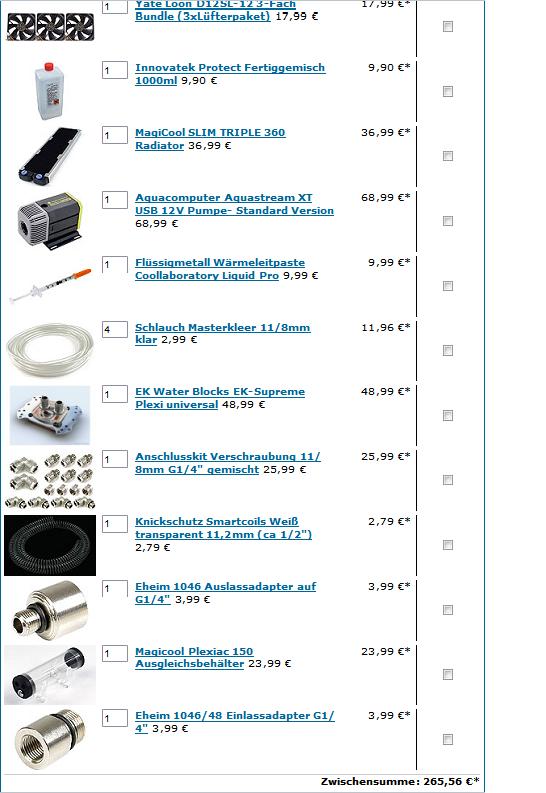

Empfehle dann diese hier!
Is meine eigene.
Also erstm ach die 11/8 schläuche raus und 10/8rein (hab ich auch gemacht)
dazu dann noch ein passendes 10/8 Anschlussset
dann noch nen 250ml agb rein aber die gleiche firma!
dann nimmste noch statt den loonies die scythe dinger
e voula fertig is deine sehr leise Wakü kosten so max ca 300€
dann machste dir noch dieses hier
Hoff man verstehts!^^1

Okay, danke schonmal für die konkreten Einkaufstipps. Soweit hört sich das doch ganz gut an. Das Bild kommt mir auch recht bekannt vor. Irgendwo habe ich das hier schon gesehen.
Würde mich über weitere Tipps, Verbesserungsvorschläge und neue Ansätze freuen. :)
Ja hab des bestimmt schon paar mal gepostet unteranderem in "Wakü Komplett"^^
Ich viell neue ansätze wirste nich zu hören bekommen!
man könnte hier und da noch was austauschen, dann geht das ber leicht auf die 350 zu!
Hiermal 3€ damal 15 und schwupp die wupps biste bei dem betrag!

Das einzige was ich nehmen würd wär eine andere WLP. Zalman STG1
man könnte noch bei deinem guten Budget über einen 360er black ice gt sprechen und einen wakükühler von ek waterblocks.
Ich würd auch genau ausmessen ob bei dir oben ein 360er reinpasst. Wenn du das ganze sehr silent haben willst 3*Scythe S-Flex 800rpm und die HDDs noch entkoppeln.
Dann bist zwar wirklich bei 500€ aber sofern dein NT leise ist hörst dann den PC nimma.
