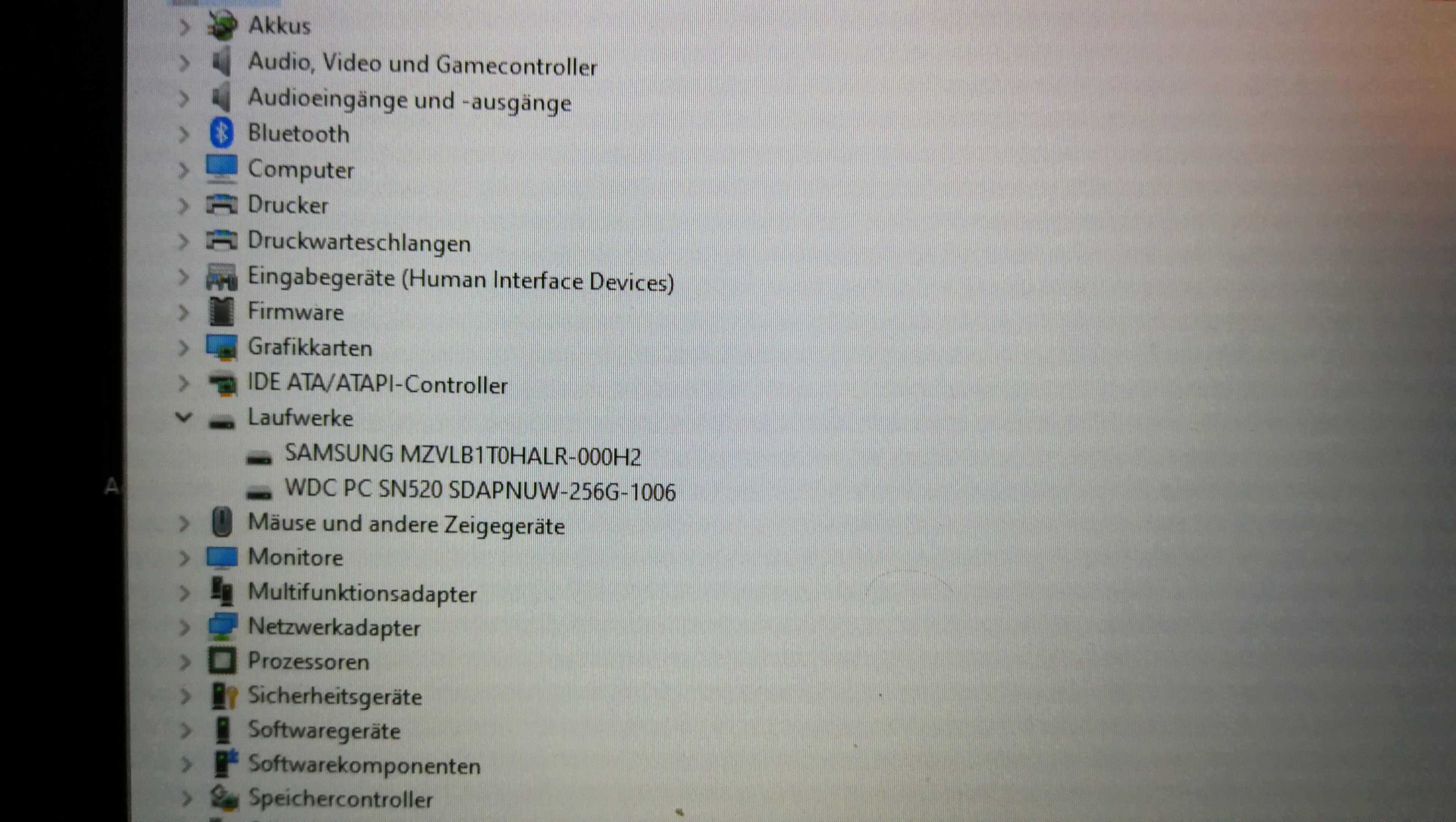

Erkannt wird sie auf jeden Fall. So viel zum Thema geht nicht
Den Test werde ich auf jeden Fall wagen und dann erstmal in nen alten ProDesk mini einbauen. Wenn der hochgeht ists nicht so schlimm.
