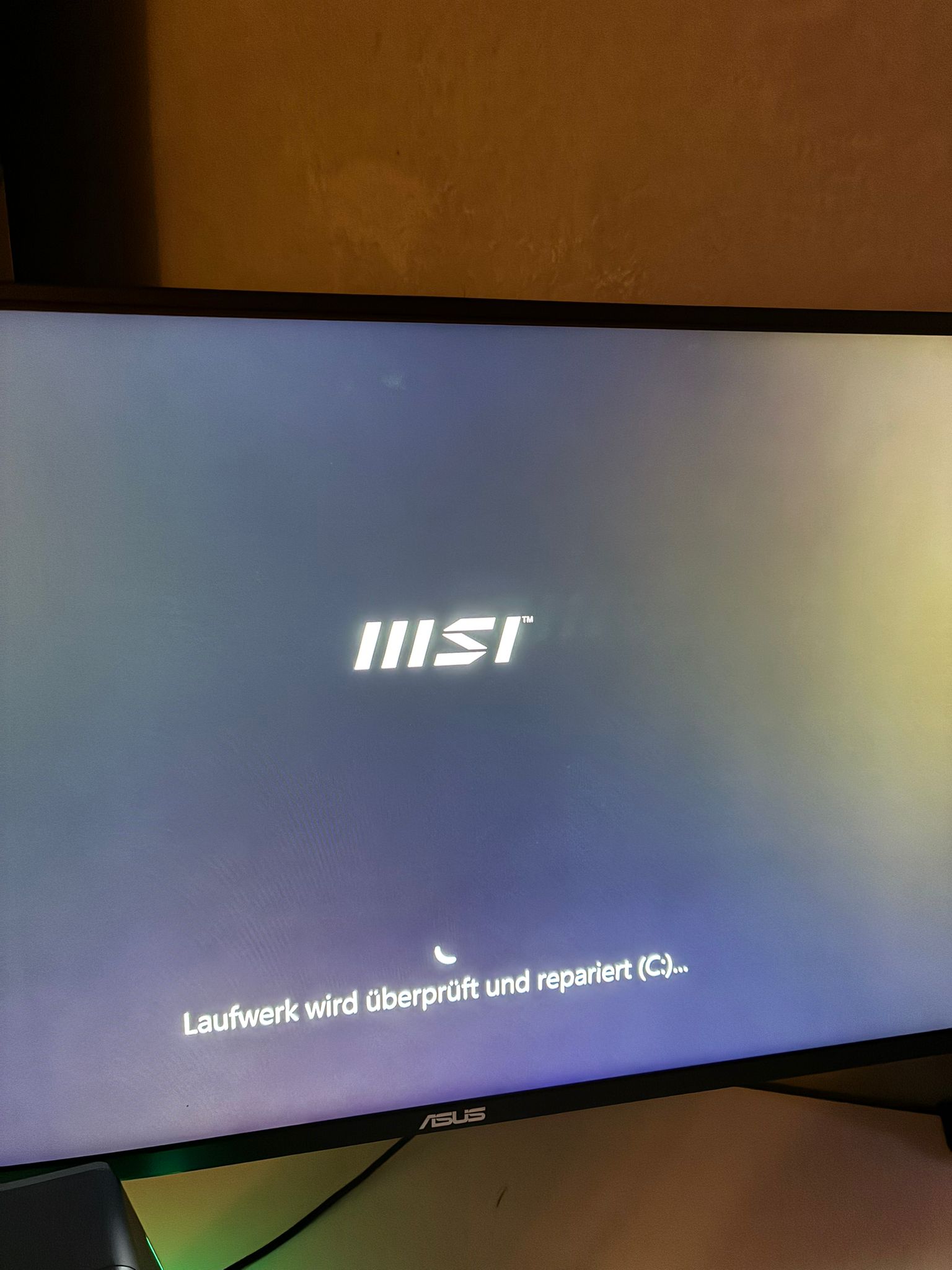

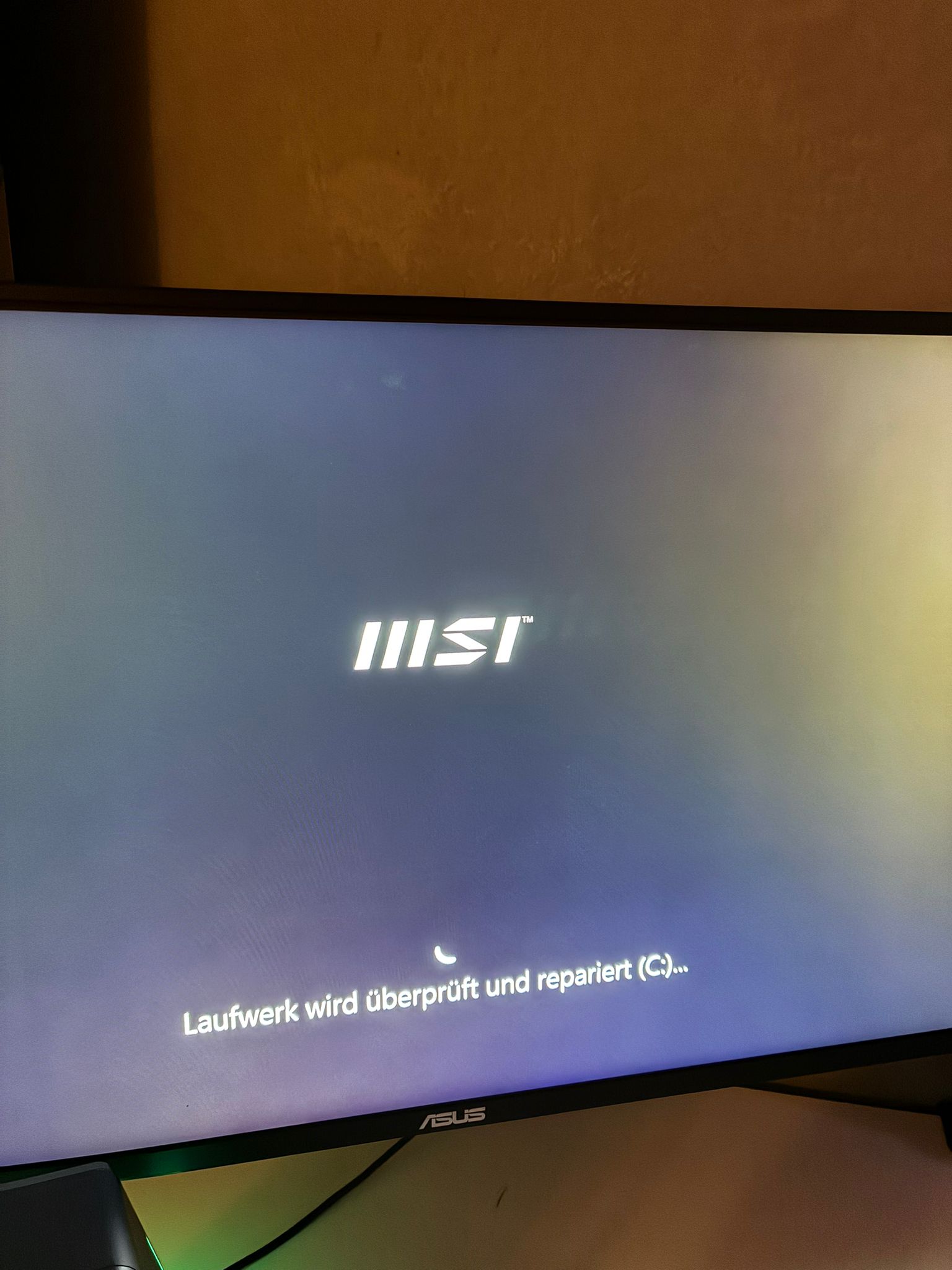

ich habe immer beim Start von Windows das Problem das er sagt das das Laufwerk C ein Fehler hat, dann repariert der das und startet Windwos ganz normal. Wenn ich Rechts-Klick auf das Lauffwerk mache und Diagnose - zeigt er mir Fehler an die nach dem nächsten Neustart behoben werden sollen - immer das selbe Spiel. Das kommt imemr wieder beim Start. Was kann ich tun? Vielen Dank schon einmal

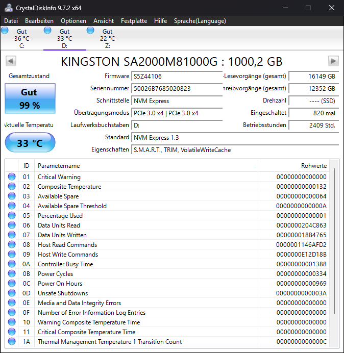

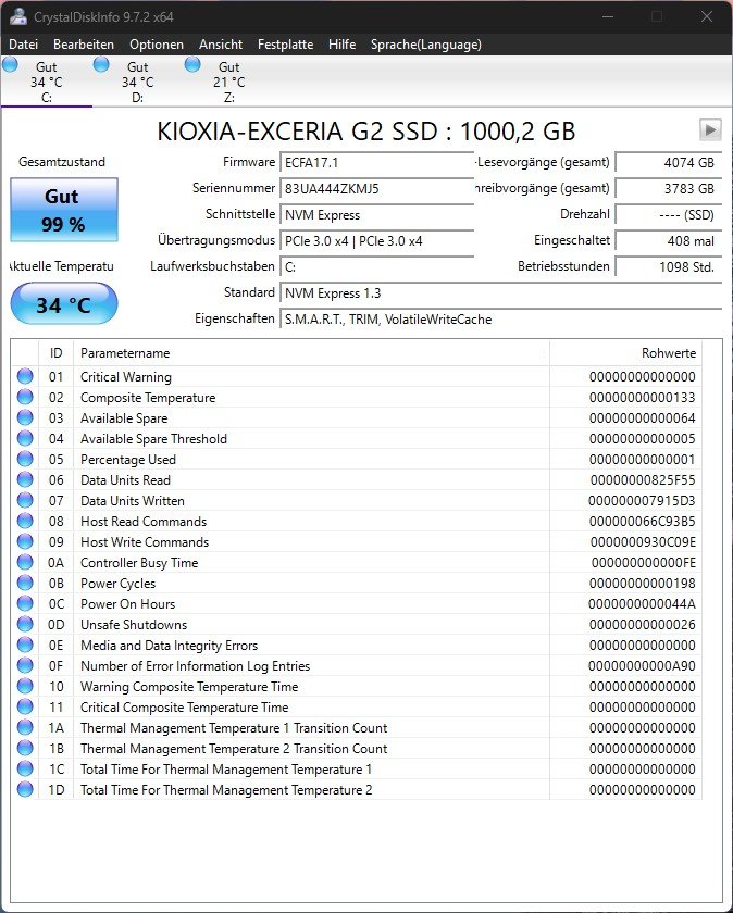

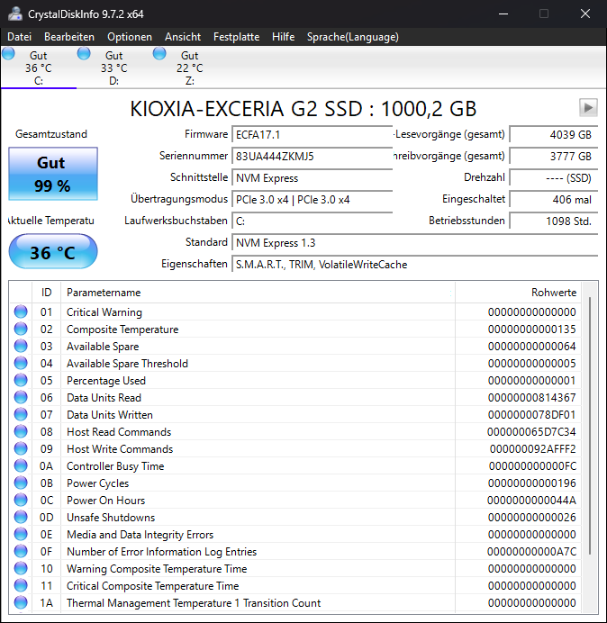

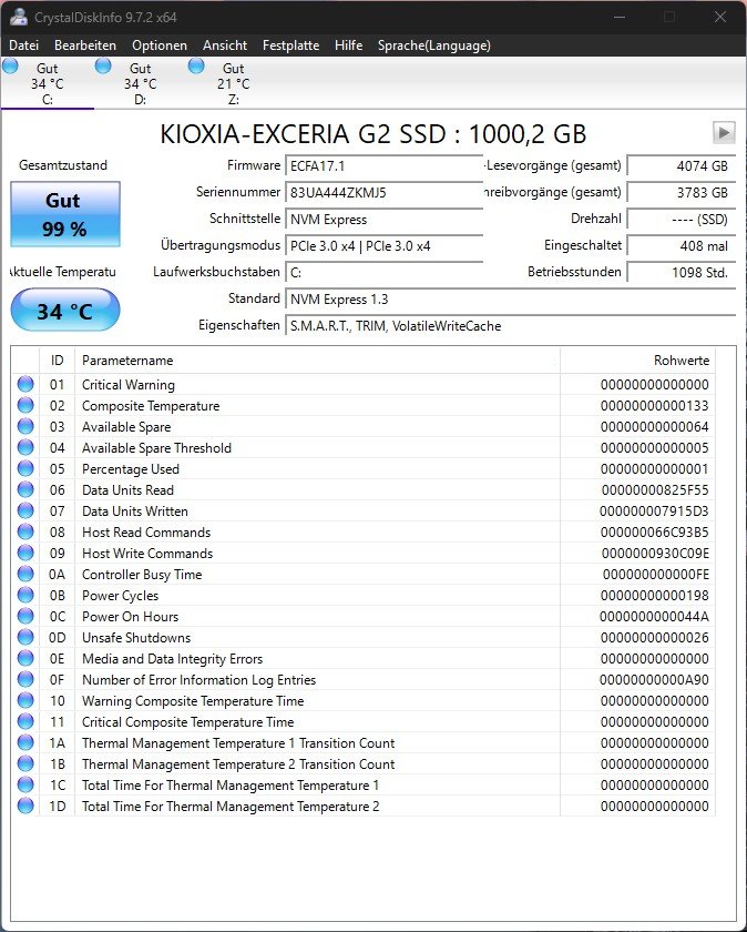

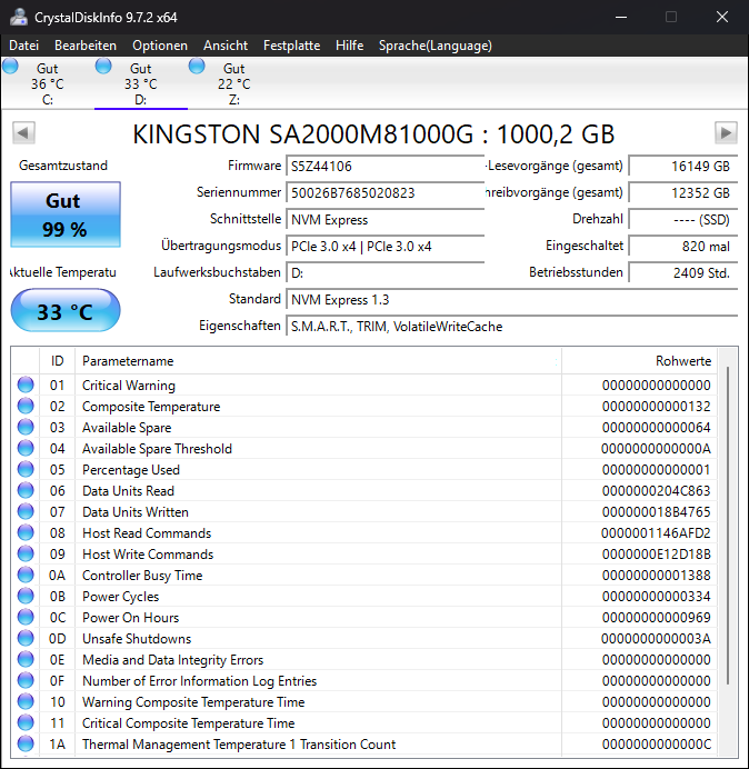

Lese die Festplatte mal mit dem Programm Crystaldiskinfo aus und poste das Ergebnis hier als Screenshot
Reaktionen: madmax2010 und NOUBEL_

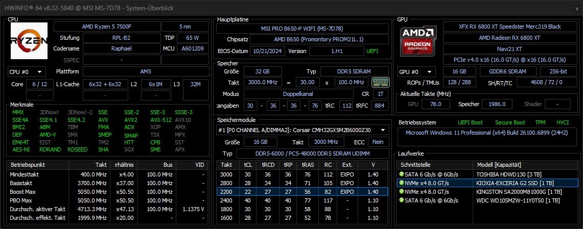

uns vielleicht auch mitteilen ob das die einzigste Festplatte ist ...

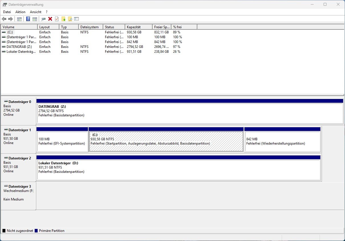

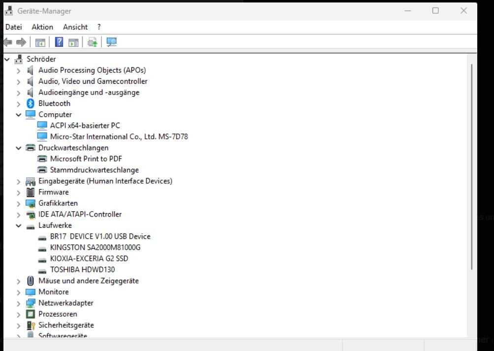

Screenshot der Datenträgerverwaltung bitte du hast ja 2 SSDs und eine HDD...
dann wissen wir auch wo C: liegt.

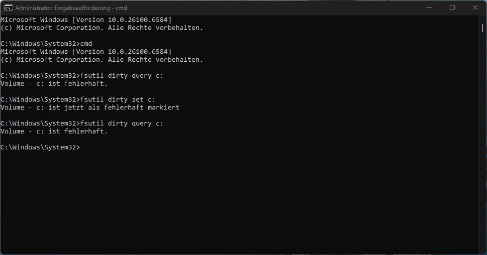

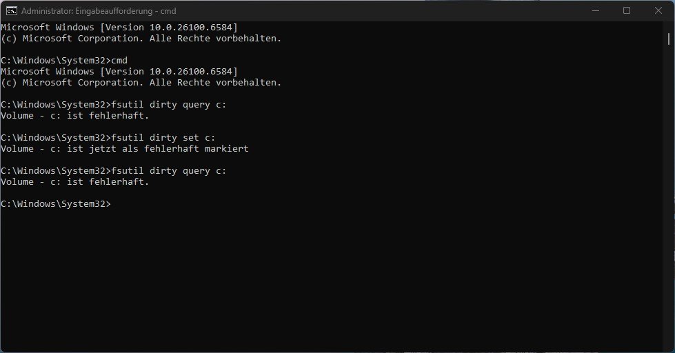

Vermutlich dirty bit.
Da hat sich was verstrubbelt, das lässt sich einfach korrekt wieder löschen.
Explizit das dirty bit setzen und dann wieder entfernen.
Schau hier nach, vor allem ganz unten mit fsutil.
https://www.deskmodder.de/wiki/index.php?title=Checkdisk_chkdsk_ausführen_um_Fehler_im_Dateisystem_zu_finden
Auch hier eine Anleitung:
https://de.minitool.com/datentraegerverwaltung/dirty-bit.html
Teil 2 mit fsutil ist wohl das was auch hier gesucht wird.
Im Endeffekt läuft es darauf raus:
  • fsutil dirty query c:
  • fsutil dirty set c:

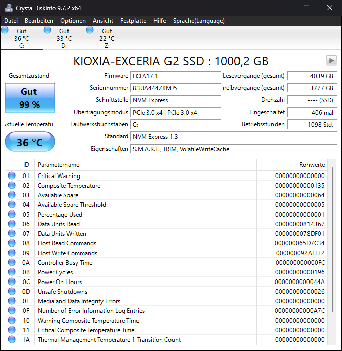

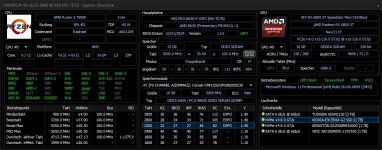

SMART Werte sind einige mehr daher auch der Balken rechts bei dem Programm.
Bisher da aber nichts auffälliges speziell bei C:
Sorry, hier der komplette Screenshot.
Firmware Update habe ich auch gemacht - trotzdem kommt beim Start von Widnows die Datenträgerüberprüfung.
