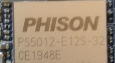

vor kurzem gab es ein gutes Angebot für eine PNY CS2130 M.2 NVMe 2TB SSD.
Die große Frage konnte allerdings das Internet sowie Forenbeiträge nicht klären, ob es sich um einen TLC oder QLC Speicher handelt. Online gab es auch verschiedene Aussagen in Testberichten bzw. Vorstellungen der M.2 SSD.
Ich habe die SSD damals trotzdem bestellt und heute erhalten. Habe den Aufkleber entfernt und folgende Bauteile kamen zum Vorschein.
Ich bin was elektronische Bauteile angeht nicht bewandert und wollte mal nachfragen, ob mir jemand sagen kann, welches Bauteil hier entscheidend ist, ob es eine MLC, TLC oder QLC M.2 SSD ist?
Lassen sich ggf. auch noch mehr Informationen erhalten z.B. über die Cachegröße etc. ohne diese anzuschließen?
Ich habe momentan leider keinen PC mehr um die SSD einzubauen.
Vielen Dank schonmal

Ich wusste genau, dass sowas unqualifiziertes kommt. Die Bezeichnung bringt rein gar nichts. Da es keine verifizierte Quelle mit Informationen gibt. Hatte ich auch im 1. Post geschrieben. Und ja, ich kann Google und co. bedienen. Es lässt sich m.M.n. nur anhand der Bauteile sicher identifizieren...
Angabe vom Modell habe ich deshalb absichtlich verschwiegen, da mir die ganzen Google Ergebnisse, die mir hier dann Massenweise gepostet werden, rein gar nichts bringen.
Aber wem es hilft: PNY CS2130 M.2 NVMe 2TB
Und nein, der Hersteller selbst gibt dazu ebenfalls keinerlei Informationen.
Natürlich habe ich die Bauteile gegoogelt, da ich mich allerdings nicht auskenne, weiß ich überhaupt nicht, was das überhaupt für Bauteile sind...

Irgendwie frag ich mich jetzt, warum da Kingston und Phison steht im Bild.
wen ich nach dem sheet gehe müsste es doch qlc hat write 3000mb/s - tlc hat bei 2tb 3100mb/s in dem sheet

Wegen dem Kontroller auf dem Bild da ganz oben.
BFF schrieb:
Es ist TLC.
https://www.phison.com/images/products_datasheet/Consumer_PS5012-E12S-TLC-QLC_2020.pdf
Klaert aber immer noch nicht wirklich, warum das Bild eigentlich eine KC2000 ist. Vielleicht hat ja PNY eingekauft.
ameisenbaer schrieb:
Wie kommst auf TLC?
Laut Datenblatt TLC oder QLC...
Ist die KC2000 nicht mit einem SMI 2262EN bestückt?
