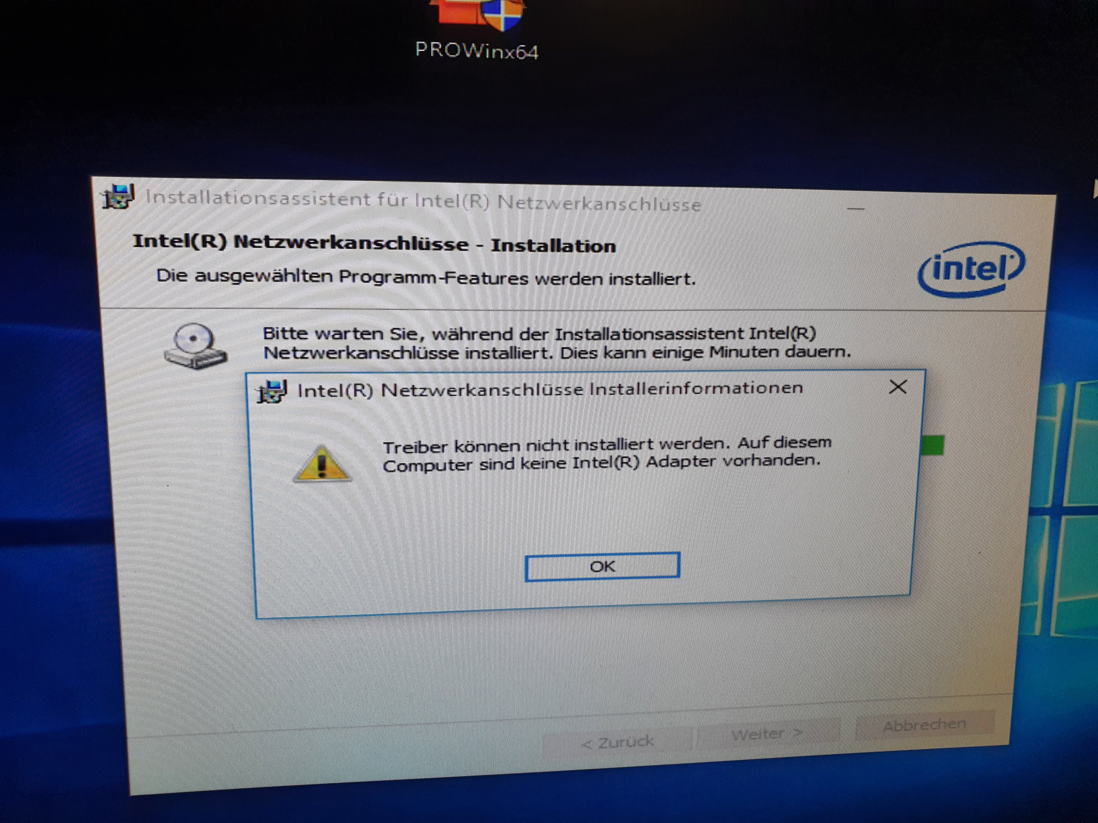

WhiteHammer schrieb:
Als MB benutze ich das MSI z390 gaming pro carbon.
Im Bios ist der LAN-Adapter natürlich aktiviert?
Ein Live-Linux findet das LAN wenn die M.2 verbaut ist?
