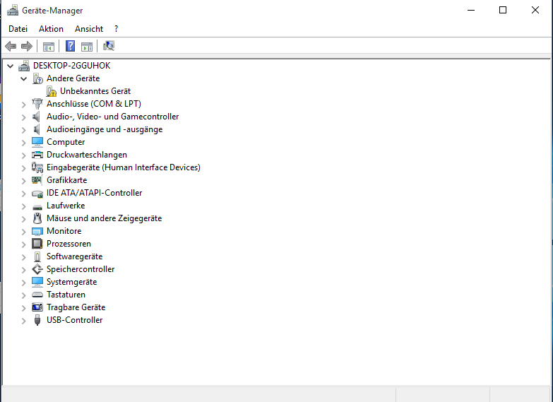

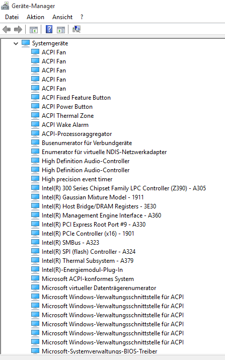

Don_2020 schrieb:
Erst einmal Win neu installieren. Dann im Gerätemanager gucken was alles mit einem Fragezeichen versehen ist.
MSI hat sicher die Treiber für das Mainboard auf der Homepage. Angaben zum Typ wären vielleicht ganz hilfreich. Dort die neuste Version downloaden (via Knoppix). Das sollte man immer auf einem USV-Stick bereit haben.
Dann alles wie bereits beschrieben machen.
Einige Lenovo Thinkpad wollen auch eine eigenen Treiber für das LAN. Das geht mit der oben beschriebenen Methode.
Paar Infos

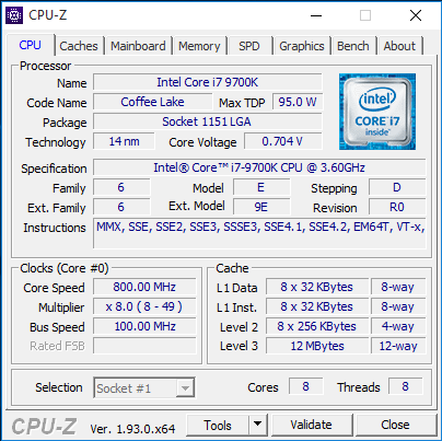

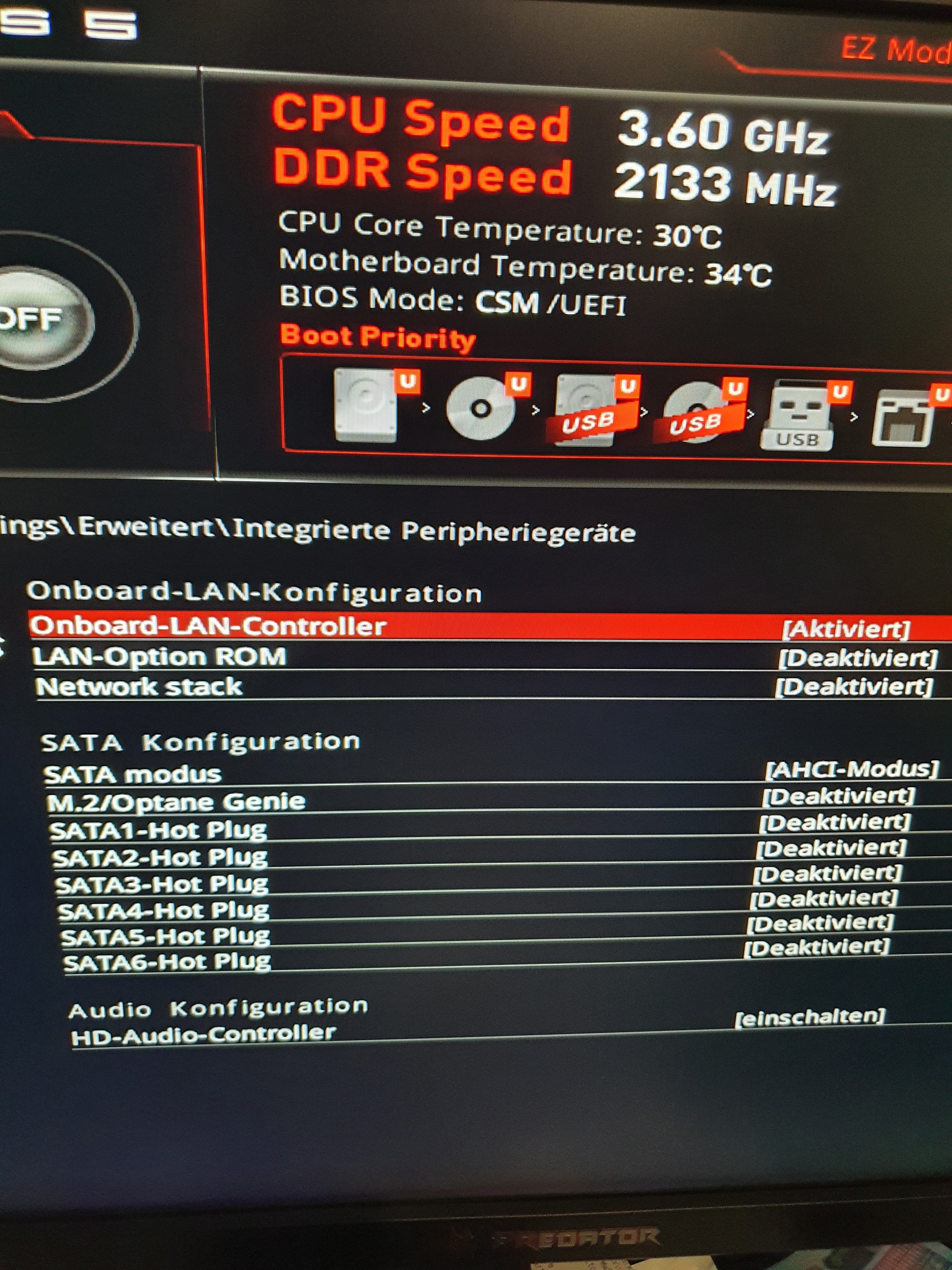

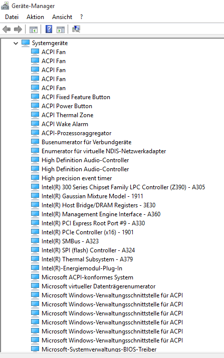

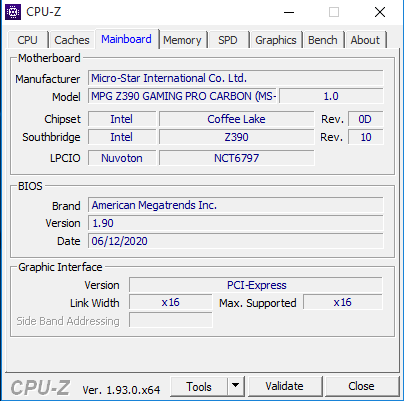

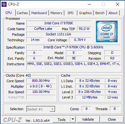

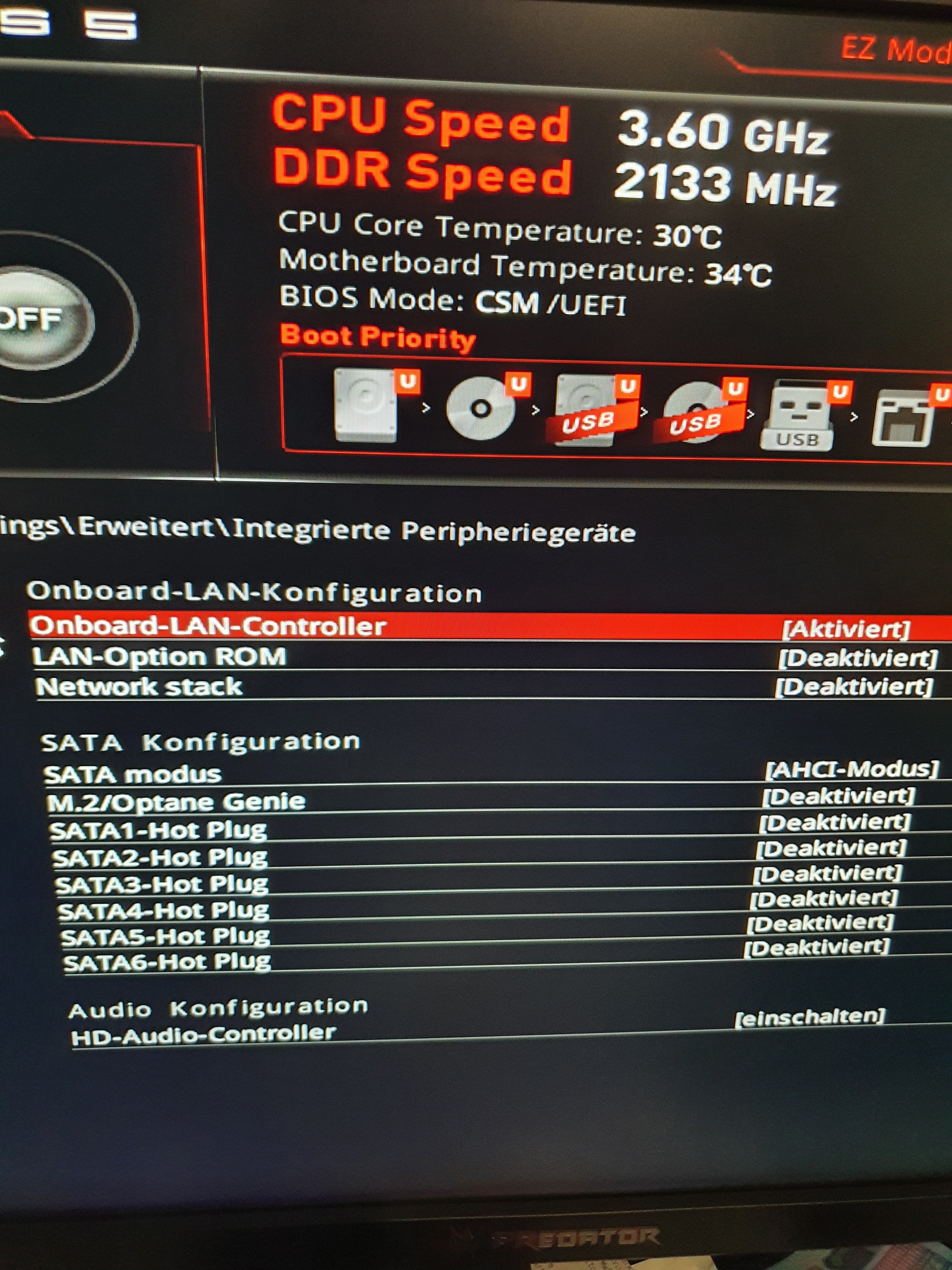

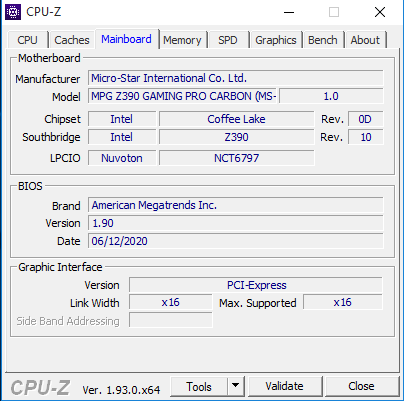

HisN schrieb:
Im Bios ist der LAN-Adapter natürlich aktiviert?
Ein Live-Linux findet das LAN wenn die M.2 verbaut ist?
Laut dem Bild gehe ich davon aus.

"aktuelles" windows 10 oder eine der "ersten Versionen? Sprich welche Installierst du?
