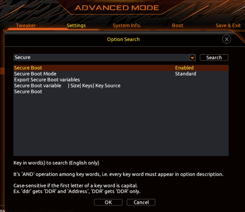

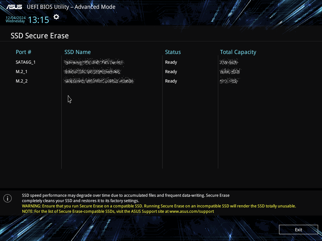

Dann muß ich mal widersprechen. Ein Gigabyte mit Z690er Chipsatz hat es nicht (und das ist ja auch nicht gerade alt mit 3 Jahren aus 2021).mibbio schrieb:Die Frage dürfte vermutlich eher lauten, welches Mainboard der letzten 5-6 Jahre bietet kein "Secure Erase" im UEFI an?
Z790 kann ich leider nicht prüfen, da aktuell ausgebaut und ersetzt mit AM5 Asus Z870E, aber dort hab ich es gefunden.
Somit kann ich sagen, daß Secure Erase anscheinend doch noch nicht durchgängig bei allen Geräten so angeboten wird.
