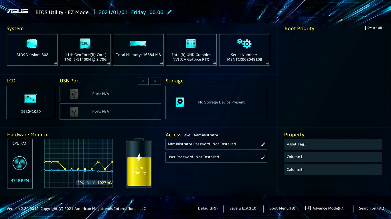

Drücke mal F7 für den Advance Mode, und nutze da die Suchfunktion mit "Secure Erase". Du müßtest es unter BIOS Utility finden:
BIOS/UEFI ist bei Dir auf einem aktuellen Stand? Ansonsten hilft nur, ein Ubuntu Linux auf einen USB-Stick bringen, davon starten und dort das Kommando per Konsole starten.

Auch nicht unter den Util Einstellungen, wo man das BIOS flashen kann?
Dann hilft nur der Linux Boot.
