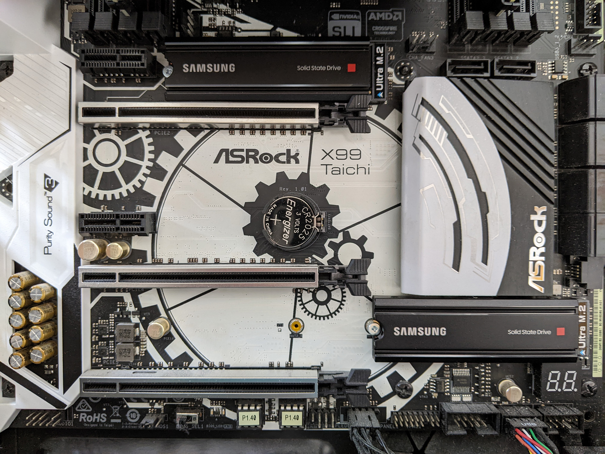

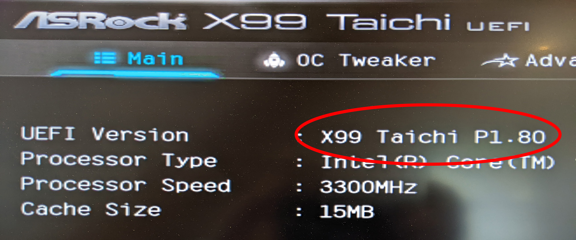

Ich habe beide SSDs am Board montiert aber es wird leider nur eine der beiden erkannt. Habe das BIOS auf die aktuelle Version 1.8 aktualisiert aber das hat mein Problem leider nicht gelöst. Bei meiner bisherigen Lösungssuche habe ich noch folgendes gefunden:
"M2_1, SATA3_0 and SATA3_1 share lanes. If either one of them is in use, the others will be disabled."
"M2_2, SATA3_4 and SATA3_5 share lanes. If either one of them is in use, the others will be disabled."

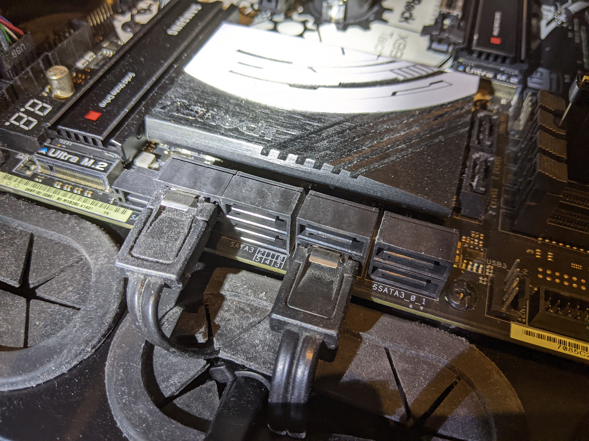

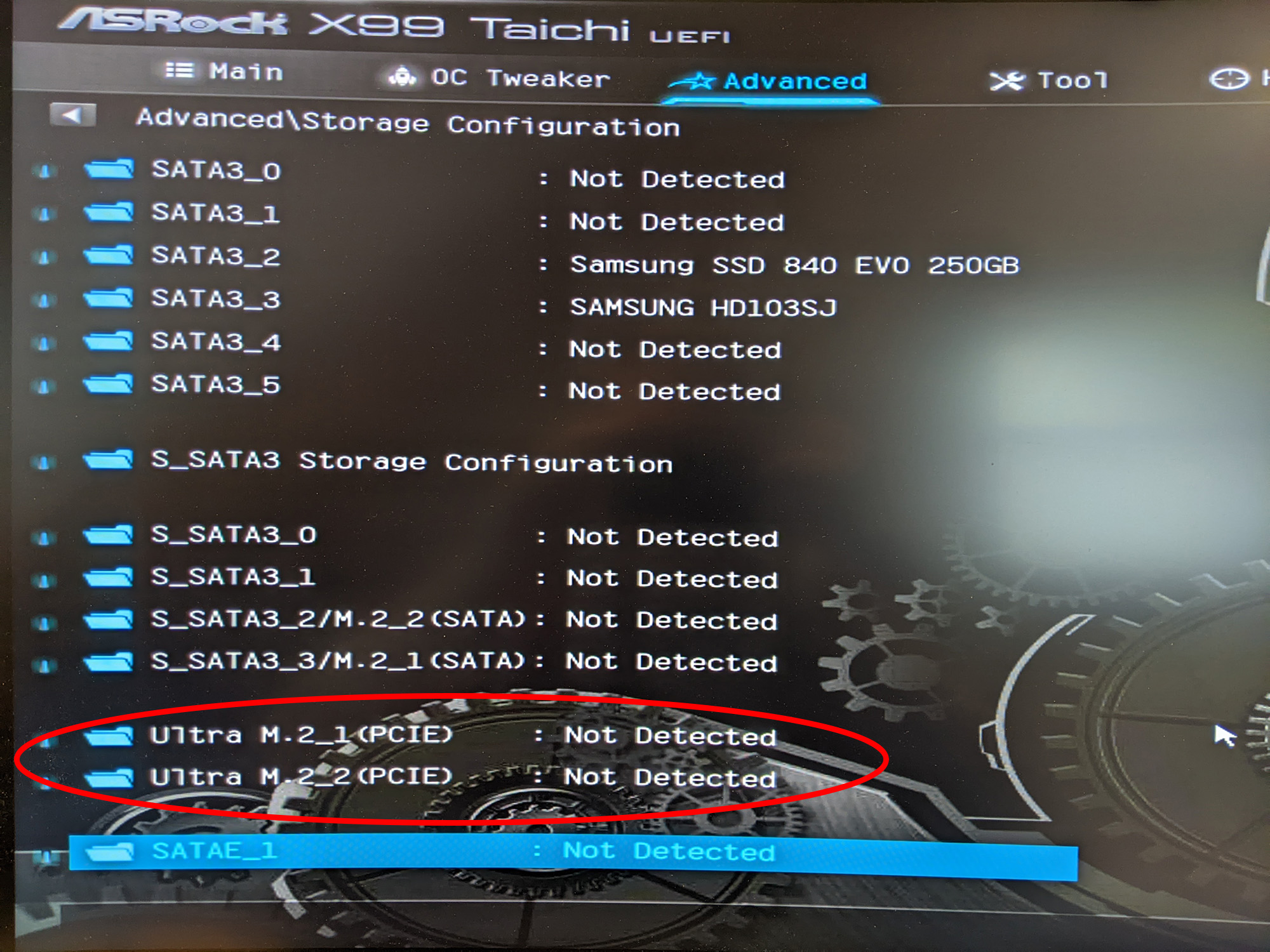

...also habe ich meine alten Platten entsprechend umgesteckt (ich hoffe richtig - Bilder sind anbei). Leider half das auch nicht. Selbst wenn ich alle SATA Slots frei mache, bekomme ich nur eine NVMe SSD im BIOS angezeigt.
Habe die SSDs an den M.2 Slots untereinander auch schon getauscht. An sich funktionieren also beide.

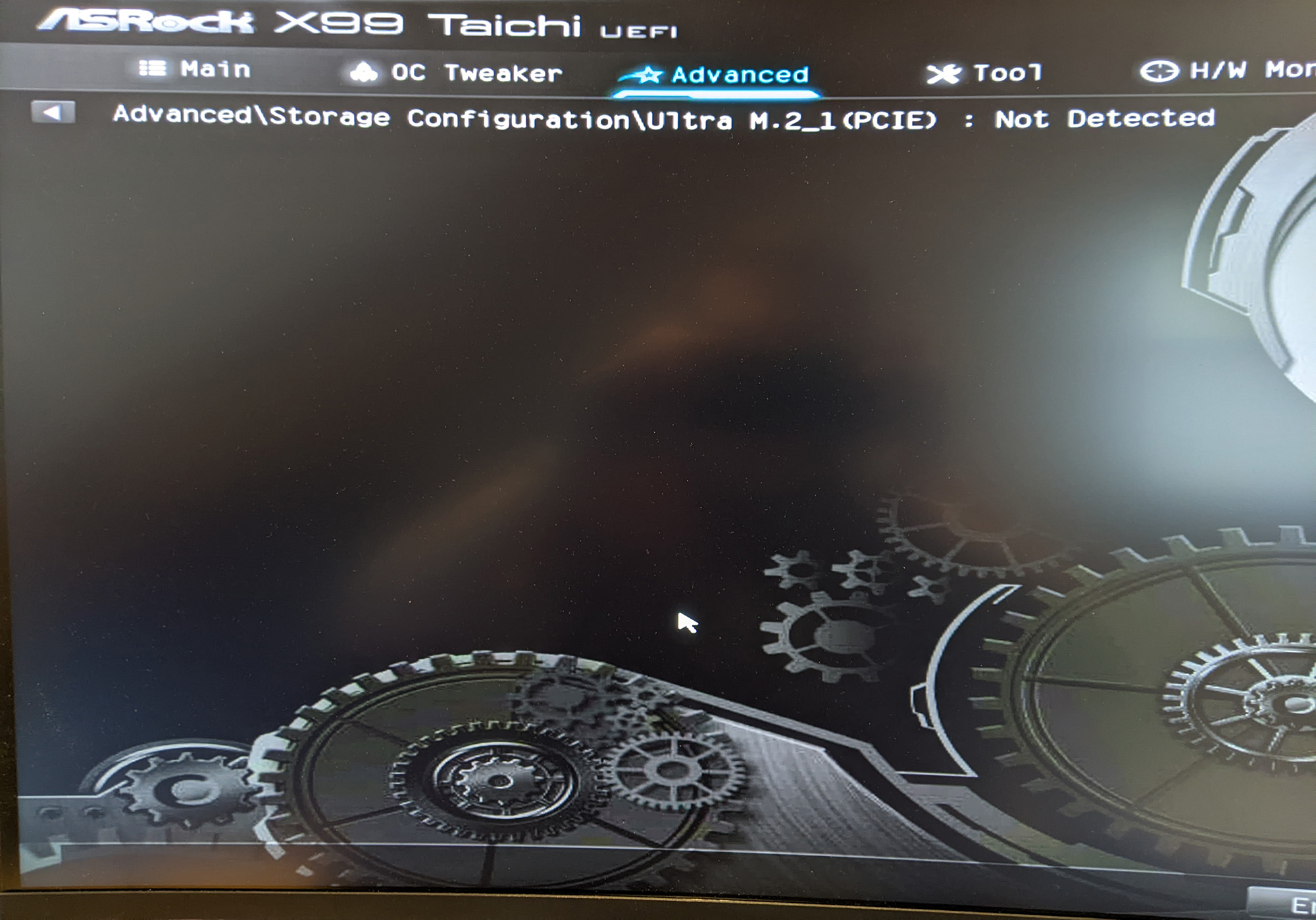

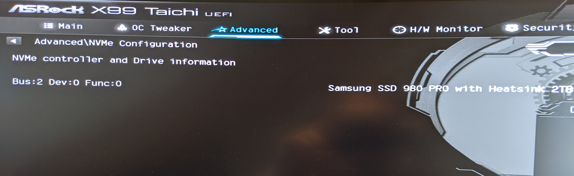

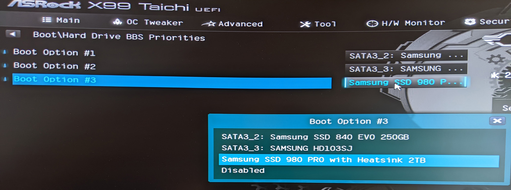

Ich hänge mal ein paar Bilder vom Board und vom BIOS an.

gehen wir davon aus das die Montage richtig ist (weil im Slot1 klappt es ja...), bleibt ja fast nur noch ein defekter NVME Slot über.
Oder kannst du Im Bios die einzelnen Slot de- bzw aktivieren? Vll mal bios reset machen und da gleich ohne Satas nur die NVMEs dran haben

Warum wird im BIOS bei dem Bild mit der Storage Config. nicht mal die eine NVMe angezeigt? Da wo ich den Kringel gemacht habe müsste doch wenigstens eine der beiden angezeigt werden oder nicht?
