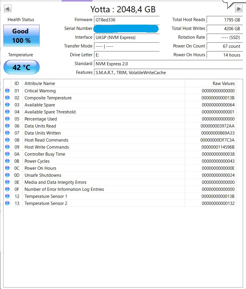

CrystalDiskInfo sagt 100% Health Status. Die "Yottamaster T7400" ist auch ziemlich neu. Hab die immer nur kurz eingebaut, einen System-Clone gezogen und dann wieder ausgebaut und extern aufbewahrt.

Hast Du einen anderen Rechner zum Testen oder kann Dein Adapter Secure-Erase weiterleiten? Das wäre noch was, sonst mal Yottamaster anschreiben. Im Support taucht die SSD gar nicht auf, nur im Verkauf. Dort gibts auch ein Kontaktfeld, vielleicht gibt es eine neue Firmware, die nicht gelistet ist.
