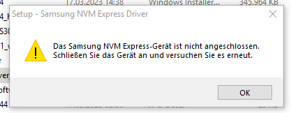

Ich habe jetzt mal mit Samsung Magician die Geschwindigkeit der neuen 990 Pro getestet. Sehr langsam das ganze, noch weniger, als die alte 970 pro. Wenn ich versuche den Treiber zu installieren, erhalte ich diese Meldung, mit der ich nichts anfangen kann:
Kann mir bitte jemand helfen? Danke
Im Bios ist die 990 Plus aktiviert und sichtbar (Raid - warum auch immer). Windows 10 ist neu installiert

Wie langsam denn genau?
Lesen 3212 MB/s
Schreiben 1032 MB/s
Das ist wohl für eine 990 Plus zu wenig, denke ich
Wie schnell war die 970 in dem Slot vorher so in etwa?
Und Benchmark die 990 Mal mit CrystalDiskMark. Vielleicht gibt das aussagekräftigere Ergebnisse.
In alten BIOS gibt es aus den Zeiten wo der Wechsel von IDE über Sata zu m.2 mit noch mehr Protokollen stattgefunden hat einige Kompatibilitätsmodi. RAID ist einer davon. Das umzustellen kann zwar die Performance verbessern(oder verschlechtern), aber eigentlich nicht soo gewaltig. Allerdings muss bei manchen Optionen danach Windows neu installiert werden.
