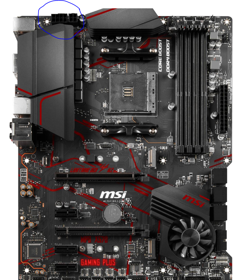

Ich habe noch eine Frage zu einem X570 Mainboard, dem MSI MPG X570 Gaming Plus
und zwar hat es oben einen 8 Pin Power Anschluss und daneben einen 4 Pin.
800004
Mein Netzteil hat aber nur einen 8 Pin Anschluss für oben. Brauche ich also noch ein anderes Stromkabel, oder kann ich den 4 Pin Anschluss einfach auslassen?
4 Pin braucht man nur bei OC
