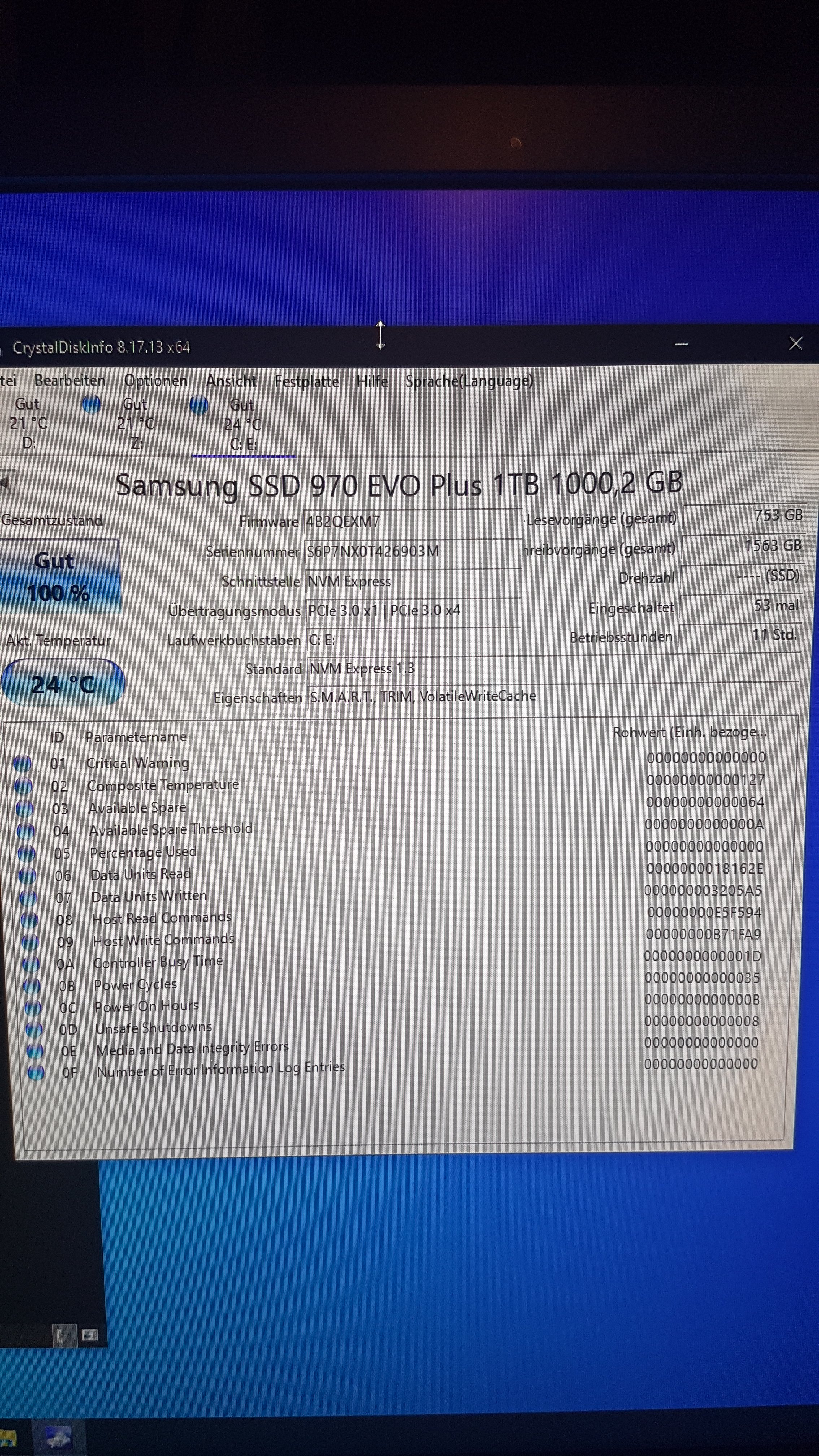

Ich habe meinen PC komplett mit M.2 bestückt. 2 Stück sind über den Chipsatz angebunden, liefern 3500 MB Schreiben/Lesen.....soweit so gut. Die 3te (970 Evo Plus) ist am obersten Steckplatz der direkt an die CPU angebunden ist. Diese liefert allerdings nur 800 MB Schreiben/Lesen.

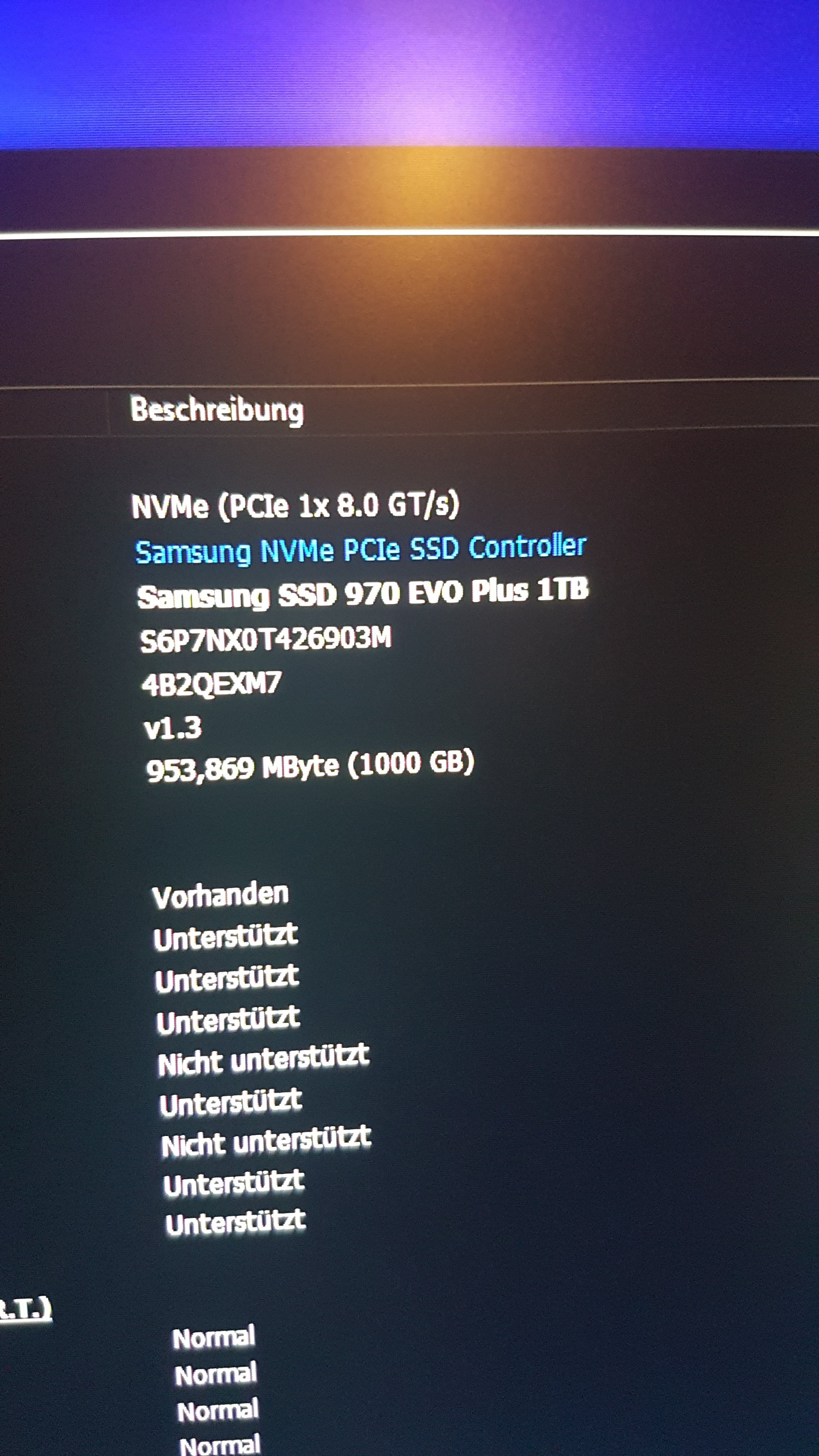

Bei HWInfo....Laufwerke....NVME....Controller...steht bei der 970 Evo Plus 1x 8 GT/s . Bei den beiden 980 Pro steht 3x 4 GT/s.
Kann mir jemand sagen was da los ist?
Schau mal was Crystal Disk Info zu den Verbindungen sagt, das mit x3 4 GT/s kann ich mir nicht so recht vorstellen, da es keine x3 PCIe Verbindungen gibt.
Generell können die beiden unteren Slots laut Handbuch "Support up to PCIe 3.0x4" und der oberen "Support up to PCIe 4.0x4", wenn eine 11th Gen CPU verbaut ist. Das sollte theoretisch schon mal kein Problem sein.
Reaktionen: madmax2010 und redjack1000
Laut deinem Screenshot kann die Karte PCI-E 3 x4 läuft aber nur auf x1. 8GT/s ist die Schrittgeschindigkeit bei PCI-E 3. Ggf. sind alle Lanes belegt oder der Slot kann nicht mehr. 4GT/s hören sich aber wirklich seltsam an, die Standards sind 2,5, 5, 8 und 16. (PCI-E 1-4)
Edit: Laut Handbuch hat der Slot zur CPU PCI-E 4 x4 und die anderen beiden 3 x4. Eine 980 Pro scheint dann schonmal im falschen Slot zu Stecken. Versuche die mal zu tauschen, das PCI-E 3 Geräte in PCI-E4 Ports Probleme haben kommt durchaus öfter vor. Bei Grafikkarten z.B. müssen viele den Speed runterstellen, wenn die Graka älter ist, oder es kommt kein Bild. Könnte hier auch so sein.
