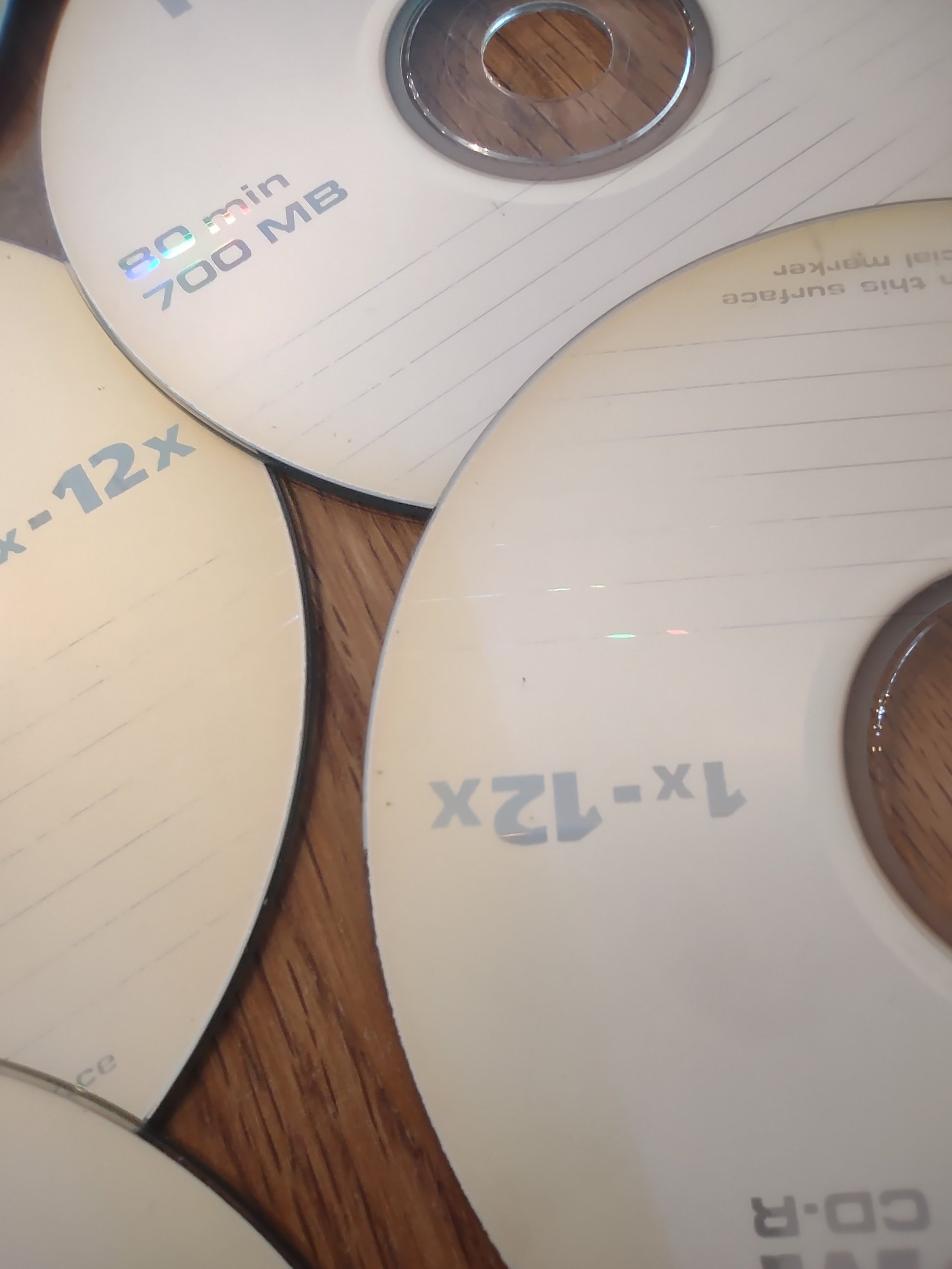

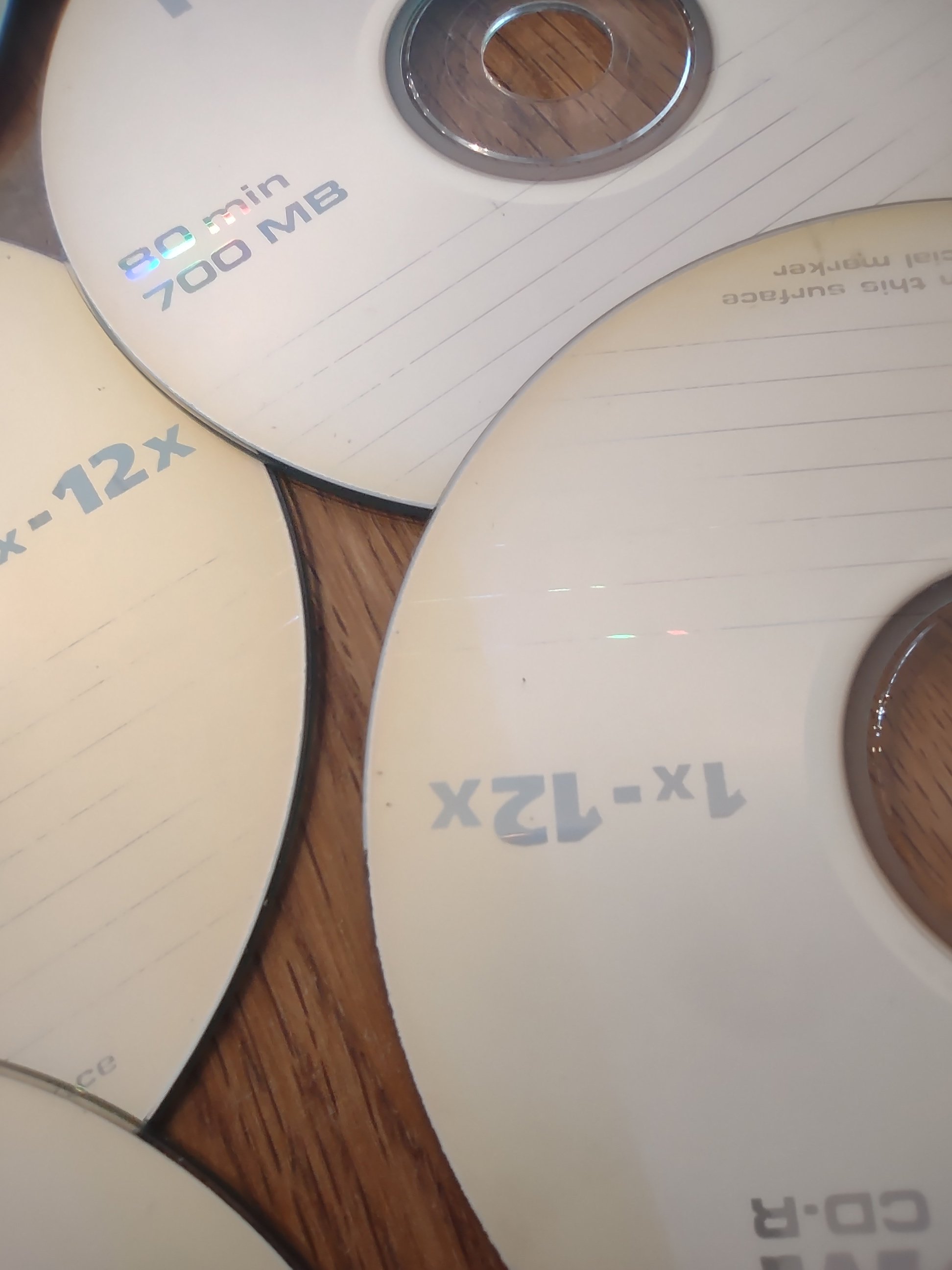

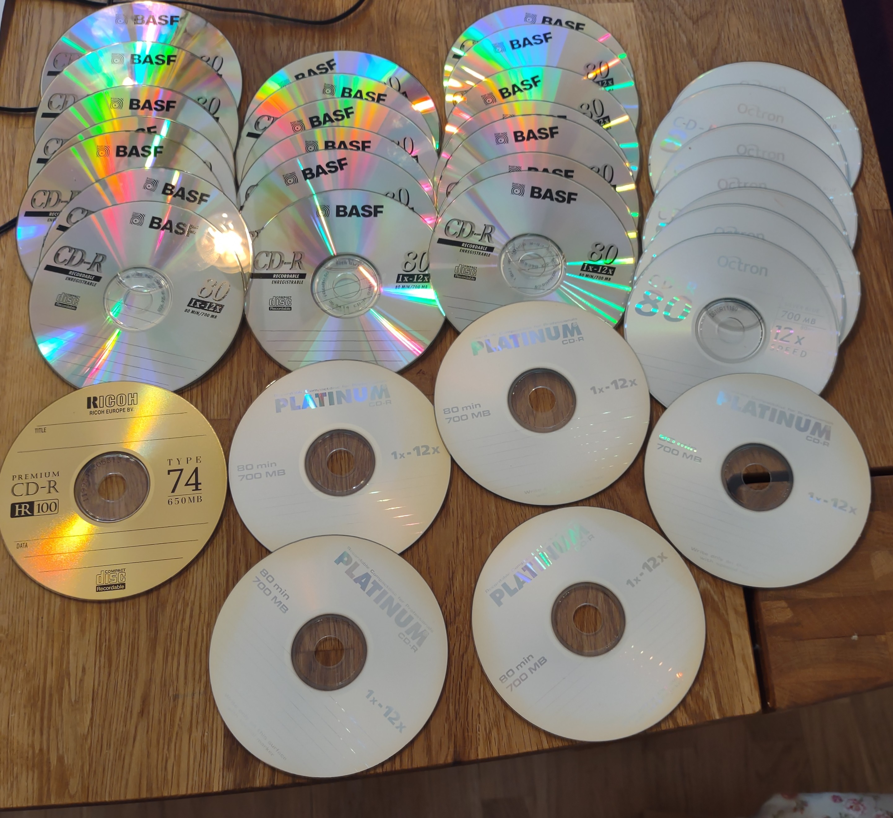

Ich habe vor fast genau 20 Jahren nen Haufen TV Serien-Staffeln (hauptsächlich digitalisierte Analog TV oder VHS Aufnahmen) in fragwürdiger Qualität auf CDs gebrannt (teils unter 100 mb je 45 Minuten Folge).
Inzwischen habe ich die Serien als DVD Box (gab es damals für Geld noch nicht zu kaufen). Als ich vor ca.
1 Jahr in meiner CD/DVD/BluRay Kiste wieder Platz für neu beschriebene BD-Rs brauchte, habe ich diese 33 CD-Rs rausgeschmissen und auf meine chaotische Fensterbank gelegt (neben diverse Einzelteile von Dingen die ich noch mal reparieren will, neben ca. 5 alte ausrangierte Smartphones mit Riss im Display und was dort noch alles aufgeschichtet so lag). Da lagen sie jetzt 1 Jahr rum, u.a. auch schön beleuchtet und im Luftzug...
Jetzt am Wochenende habe ich den Mist endlich mal aufgeräumt und die CDs sind nun offiziell im Müll. Vorher habe ich mir aber noch Mal den Spaß gegeben, die nach 20 Jahren alle wieder auszulesen.
Man sieht auch auf den Fotos bei der einen Sorte, dass die sich an den Rändern deutlich verfärbt haben über die Jahre...
Ergebnis: Von den 33 CD-Rs unterschiedlicher Hersteller waren 32 komplett und fehlerfrei auslesbar. Diese Ausleseanmimation von Windows 10 ging auch nirgends merklich in die Knie, auch das billige interne DVD-Laufwerk eines 10 Jahre alten Laptops gab keine verzweifelten Geräusche oder so von sich - jedenfalls während ich gerade in der Nähe war. Nur bei CD Nummer 20 von 33 gab es Probleme bei zwei Folgen, die sich nicht mehr auslesen ließen.
Von daher haben die sich ganz gut gehalten muss ich sagen...
