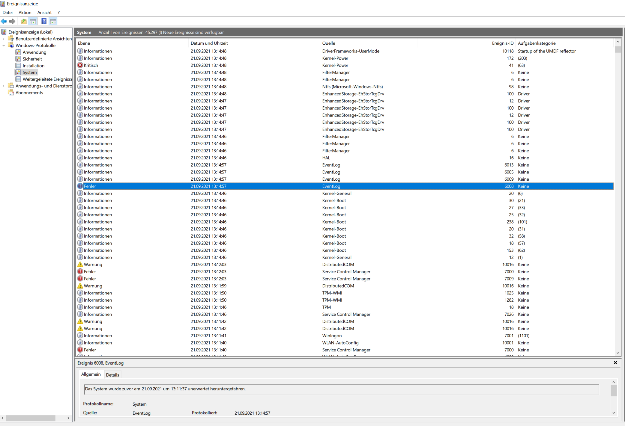

Gib mal in der windows suche(taskleiste) Ereignisanzeige) ein.
Bin grad auf der Arbeit und kann den genauen Weg dahin nicht erklären.
Schau dort dann nach dem datum und Uhrzeit als die kiste das letzte mal hängen blieb.

Hoffe dieser Screenshot hilft?

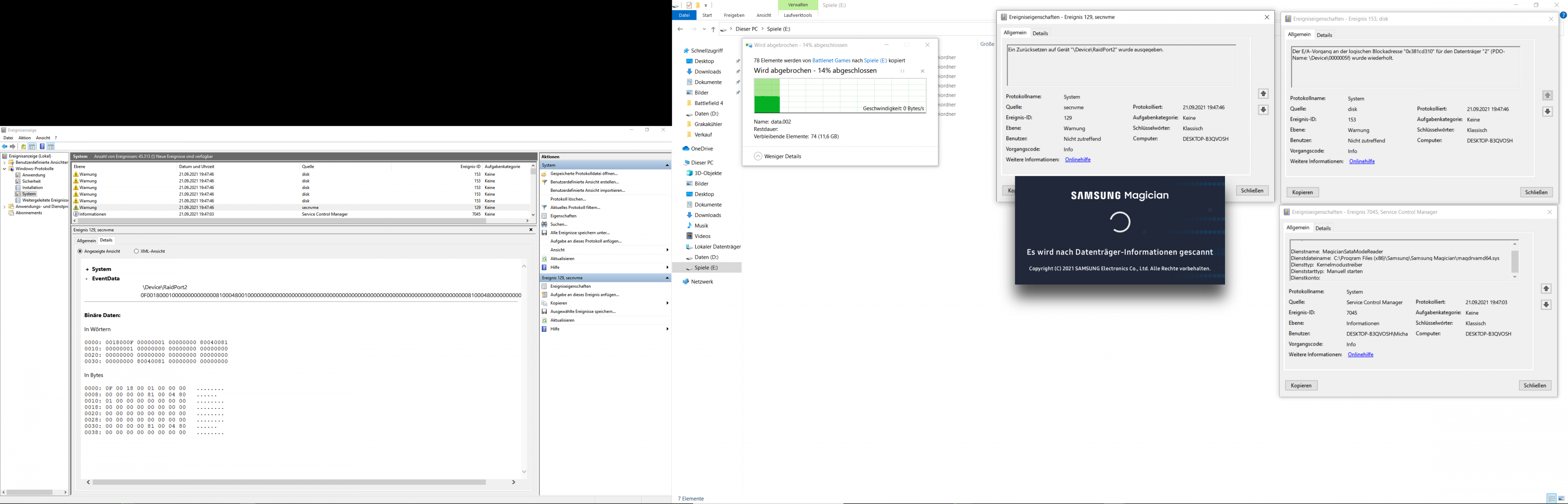

Habe soeben versucht etwas von der "SATA MX 500" auf die "M2 970 EVO PLUS" zu kopieren.
Der Kopiervorgang bleibt bei 14% stehen. Samsung Magician, HWI lassen sich nicht starten.
Diese Ereignisse werden mir angezeigt.
