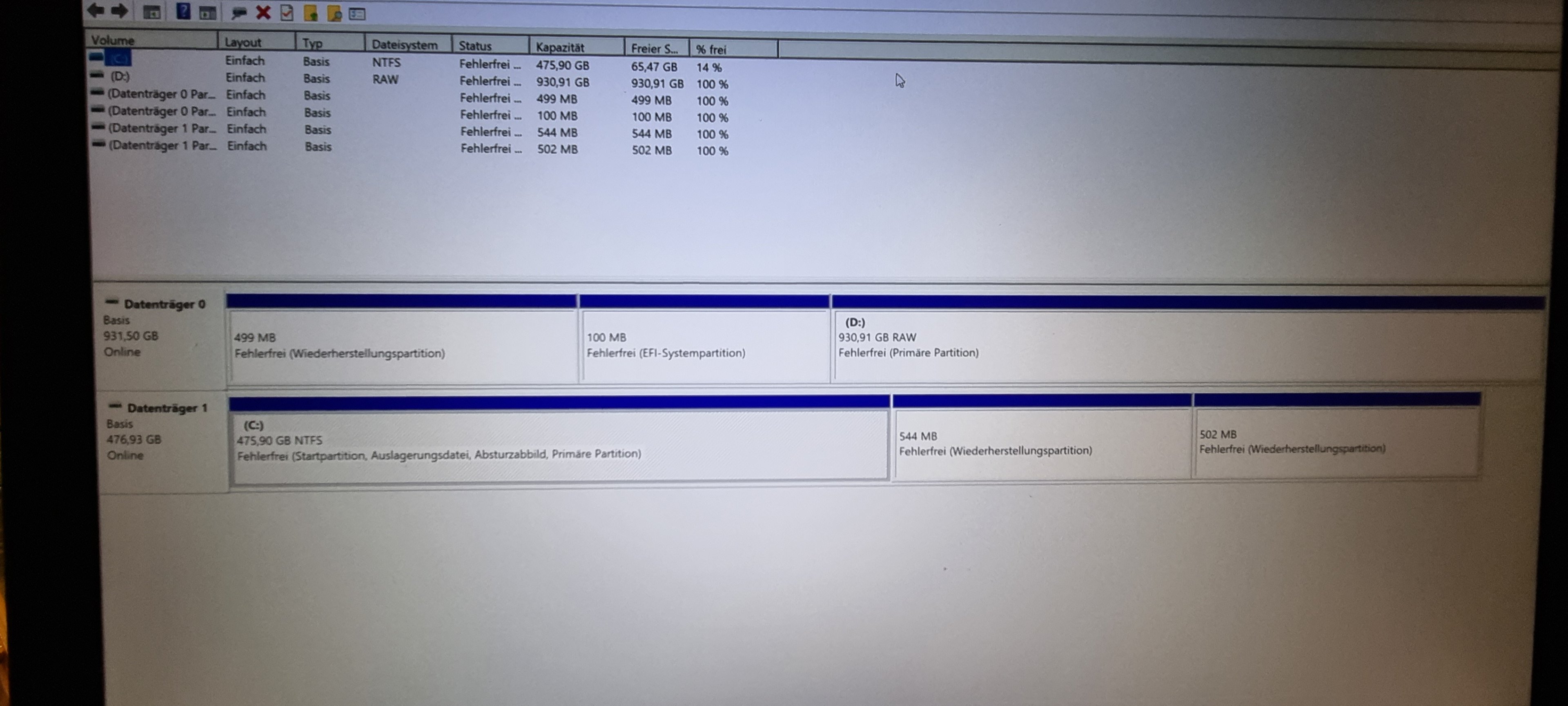

Du hast doch jetzt schon Windows auf der neuen SSD installiert? Schließe mal eine der alten SSDs an und zeig mal einen Screenshot der Datenträgerverwaltung.

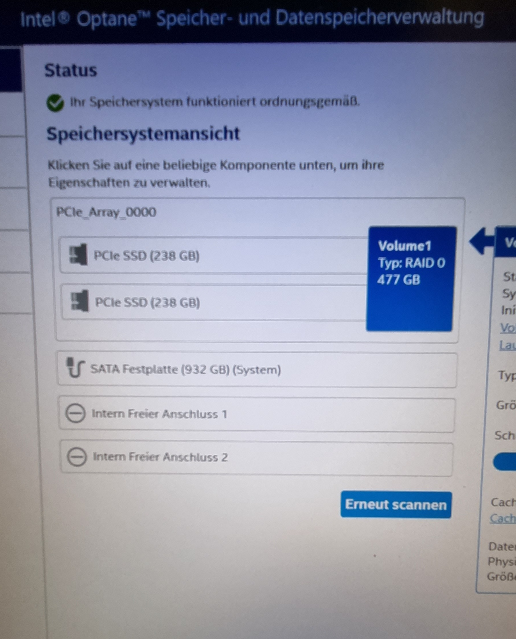

Hier noch mal vom intel controller
Du hast echt wilde Sachen vor. Und die evtl schnellere nvme auf die langsamere sata ssd umgestellt?

Oh je, also ein Intel RAID. Und da ist noch Windows drauf?
Hattest du nicht geschrieben, dass du auf eine größere Platte umgerüstet hast? Das sieht aber nicht danach aus in der DV. Sieht eh alles komisch aus da drin 🤦‍♂️

Dies ist die alte Konfiguration die neue m2 habe ich ausgebaut. Der pc läuft jetzt grade mit dem raid.
Ich werde dann die daten sichern und dann die 2 alten Platten löschen.
Habe gehofft das ich sie so lassen kann und einfach als zusatz zu der neuen betreiben kann ohne alles zu löschen
Sicher kannst Du das. Nur darfst Du dann das Raid nicht auflösen. Entweder Daten oder Raid behalten. Beides ist unmöglich.
Es gibt 3 Wiederherstellungspartitionen, die EFI Partition ist auf dem falschen Datenträger (vermutlich der Grund warum Veracrypt nicht will) und Filesystem von D: ist RAW (Veracrypt verschlüsselung?).
Ich würde sagen, da stellt nicht nur das alte RAID ein Problem dar.
Da müsste man mal die Partitionierung richtig stellen und Windows so installieren, wie es sich gehört:
Alle nötigen Partitionen auf einem Datenträger!
